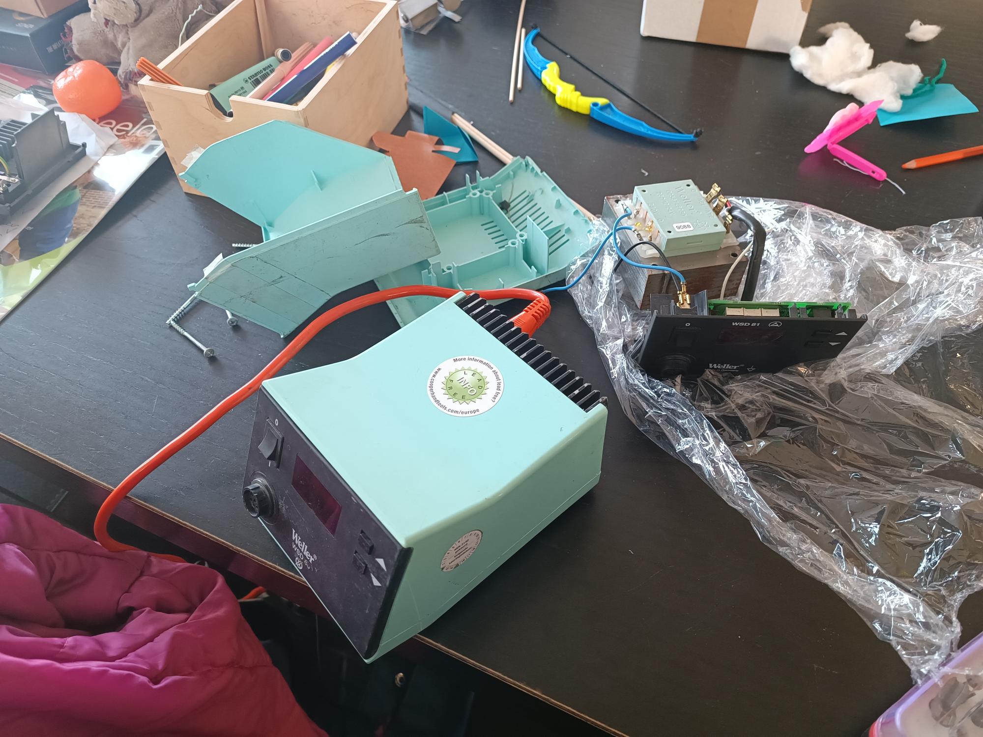

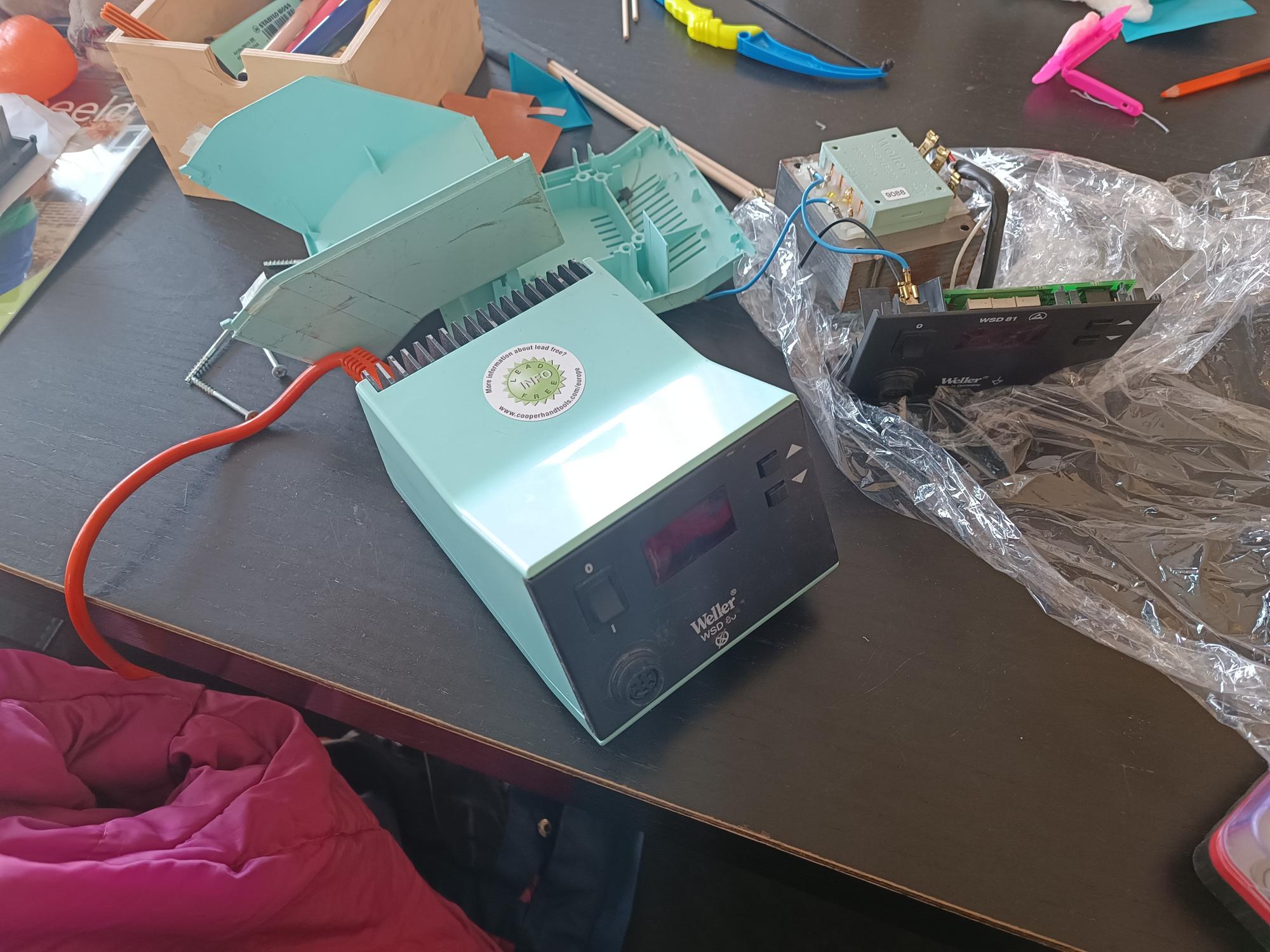

Op 26 maart 2022 07:30:46 schreef High met Henk:
Hij ziet er weer piekfijn uit; kocht voor heel weinig geld een defect station erbij..
Een paar jaar geleden kreeg ik van een buurman zo'n soldeerstation.
Het rode displayvenster ontbrak en de bout werd soms niet warm al je het station aan zette.
Het probleem was snel gevonden, één van de temperatuurtoetsen bleef soms contact maken waardoor het station niet goed opstartte.
Tactile switch vervangen, een displayvenster ingelijmd en het station was weer als nieuw.
Ik heb hem weggegeven aan een goede vriend die soms ook aan het hobbyen is.
