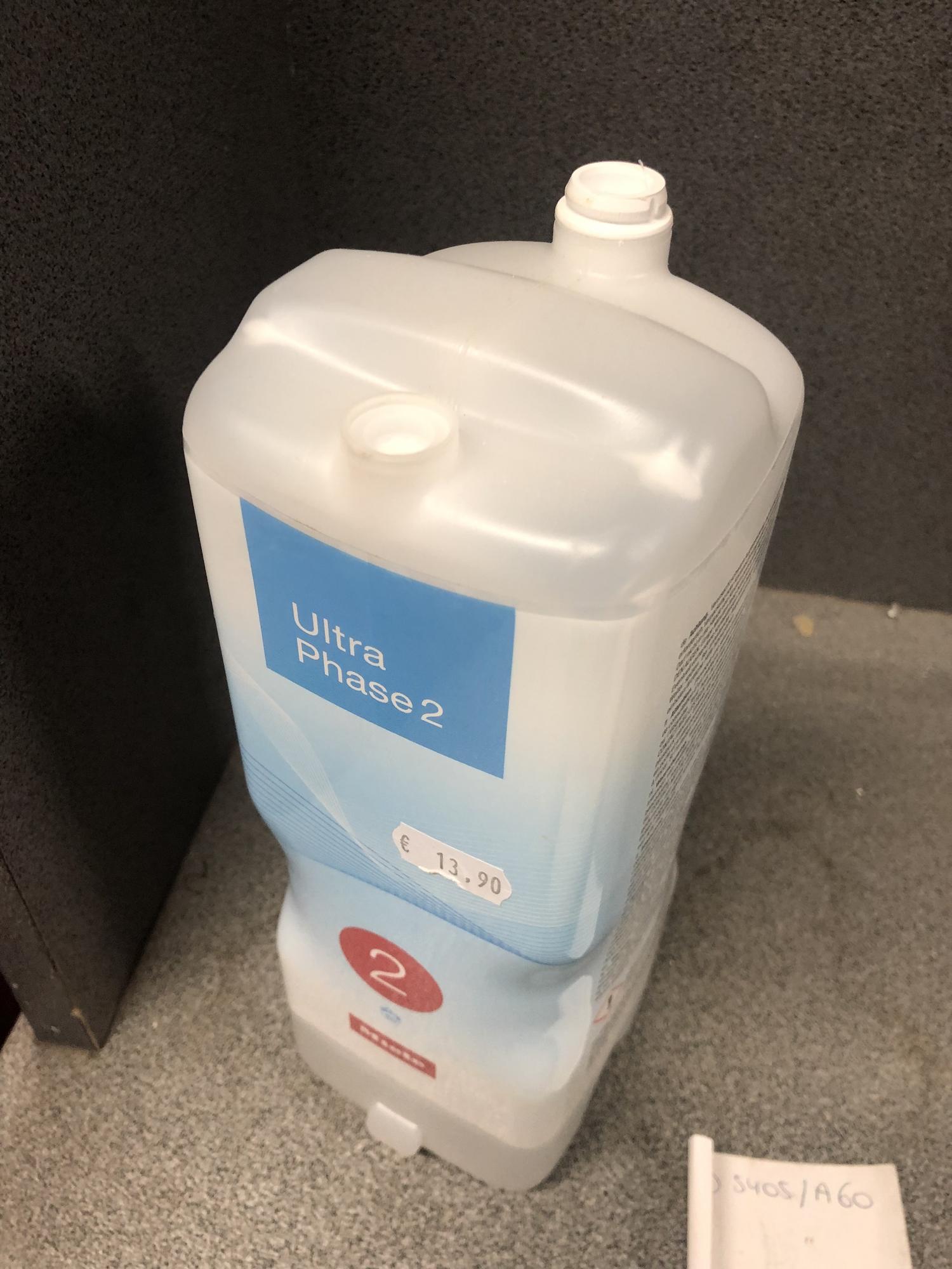

De lekkende zeeplades is al iets wat jaren zo nu en dan voorkomt, ik heb er niet zo vaak een gelukkig. (+- 30 machines in de week zie ik). De nieuwe generatie heeft hier geen last meer van, zit geen waterwissel motor meer in maar een crossflow systeem.
Twindos lekkage valt de laatste tijd ook mee, het lijkt erop dat de flessen iets aangepast zijn. Je ziet idd nooit iets aan de rubbertjes, maar wel soms vuile flessen die gebruikt zijn. Wat precies de oorzaak is weet ik ook nog niet, maar ik vervang na een lekkage altijd de gehele bak, veel minder werk en dus net zo duur.
Die sensor is in NL een heel stuk goedkoper
Op 5 mei 2022 11:03:24 schreef Kruimel:
Alu zegeltje? Wat is dat?
Het zegeltje waarmee een nieuwe Twindos fles dicht geleverd wordt. Klanten halen hem er niet (helemaal) af waardoor stukjes zegel tussen de afdichting komt en de fles gaat lekken.
Het lijkt echter vaker te gebeuren dat de flessen een keer gevallen zijn en er een plastic braampje aan zit, dit blijft achter op het O ringetje en de eerstvolgende fles loopt dan leeg.
