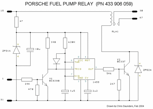

Een kennis heeft een 928 waarvan het brandstofpomp-relais defect is. Een nieuw relais kost misschien 100 eur, maar ondertussen is het een kwestie van: "ik wil niet toegeven dat ik dit niet kan oplossen" geworden :)
Het relais werkt met een uitschakelvertraging die continu gereset wordt als de motor draait. Bij aanzetten van het contact trekt het relais ongeveer 2 seconden aan, en valt het uit. Als de motor draait wordt bij iedere ontsteekpuls de timer gereset waardoor het relais dus continu aangetrokken wordt. Valt de motor stil, dan valt het relais enkele seconden later ook uit.
De schakeling bestaat uit een 555 timer IC (met een BC338 om het relais te bekrachtigen) en een resetschakeling met een BC238.
Ik heb op een Pools forum iemand gevonden met exact hetzelfde probleem:
https://www-elektroda-pl.translate.goog/rtvforum/topic3411778.html?_x_…
Die heeft ook een schema getekend, in bijlage. De BC338 is in zijn schema een BC337, en de BC238 is in zijn schema een BC547. Ik heb de originele transistoren er nog in zitten.
Ik heb alle componenten nagekeken en de 555 en BC338 vervangen, (de BC238 niet maar ik ben bijna zeker dat die goed is) zonder succes. Mijn lotgenoot is zelfs nog wat verder gegaan en heeft alle actieve componenten en de condensatoren vervangen, en nog steeds werkt het niet.
Ik zie dezelfde spanningen op de meetpunten als de persoon op het andere forum, en als ik pin 2 (trigger) aan de massa hang trekt het relais voor enkele seconden aan (waardoor ik dus bijna zeker weet dat de 555, de BC338 en de condensatoren goed zijn). Als ik een massapuls aan pin 31b hang (met die 2,2nf condensator overbrugd of niet, maakt geen verschil) gebeurt er echter niets. Ik meet ook geen (of max enkele mV, zeker geen 12V) spanning op eender welke van de BC238 zijn pootjes.
Het is ZO een simpel schakelingetje en toch vind ik het niet. Zie ik iets simpels over het hoofd?

Ik dacht ook inderdaad dat de diode een zener is (de opmerking van fatbeard doet meteen bellen rinkelen), een van die 2 is waarschijnlijk een zener, als die kapot is doet de ingang ook niks meer.

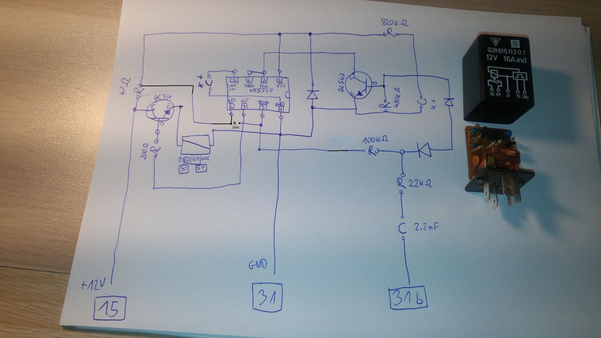

Die "mooie" tekening is van een 924, dat is een compleet ander relais. Bij mij zit oa de relaisspoel aan de emitter van de transistor, niet aan de collector. En het zijn ook andere weerstandswaarden en transistoren.

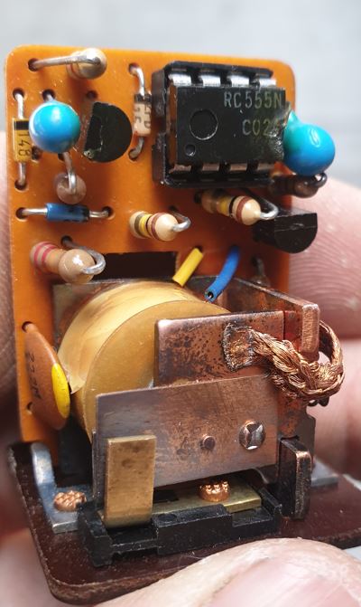

In bijlage vind je een foto van het relais. Daarop zie je duidelijk dat de twee diodes in anti-serie staan; één 1N4148, de andere is een zener denk ik (of een diac?).

Daar zie je ook dat die tantaal's het al lekker warm gehad hebben.
Die dingen sneuvelen heel graag in sluiting, een ander C-tje er parallel overheen zetten helpt dan weinig.

Ik heb het schema even opnieuw getekend als er nog een foutje zit hoor ik het wel.

Rondom D3 en D4 klopt er iets niet. D4 moet in serie met D3. En beide omkeren. D4 is dan een zener (blauwe diode). (Waarschijnlijk)

C1 is goed anders zou inderdaad het relais niet schakelen, blijft alleen D3,D4,C3,R6 over.
-edit- Als die DIS van de 555 direct aan de tantaal hangt vind ik dat wel een ontwerpfout, want zo kun je die pin op den duur opblazen want de stroom wordt niet gelimiteerd. Erg slording, zeker voor een automotive device.

D4 moet inderdaad een zener zijn. Verder had het ik zo beredeneerd,
De trigger ingang zit aan de klem 1 van de bobine, de cyclus begint met het laag worden (dwell tijd) dan wordt de trigger ingang van de 555 via D4 getriggerd.
Bij het hoog worden van klem 1 onstaat de ontsteekpuls de spanning loopt dan op naar een 300-400v. Daardoor wordt via D3 de BC opengestuurd en de tantaal ontladen.
Ook via de tor de C-ontladen is geen lang leven beschoren (net als de DIS pin van de 555) uiteindelijk sneuvelt die dus (hier Q1 in het schema). Er moet minimaal een klein weerstandje tussen de C van 1.5uF en het torretje.
Uit eigen ervaring weet ik dat dit niet goed gaat. Ik dacht eerst ook dat dit wel mee viel, maar helaas na een tijdje kreeg ik printen terug met defecte torren. Later er iets van 47 Ohm of zo tussen gezet en niks meer terug gekregen.

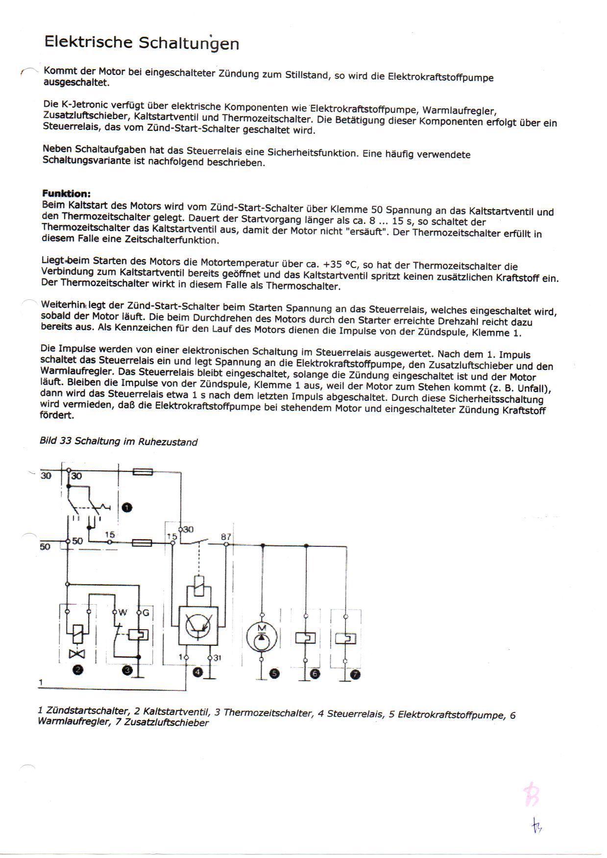

Ik vond nog wat nuttige informatie.

Plaatje uit het zelfstudieprogramma van Bosch dat ik vond in mijn kast.
Dat pulssymbool lijkt me zo ook wat beter verklaard.
Wat zijn dit voor dingen? Diodes? Staan die wel goed om?
De bovenste lijkt me wel, de onderste weet ik niet.
Zowel de 1N4148 als de zenerdiode lijken correct gemonteerd.
Naast de NE555 een zenerdiode. De andere is een gewone 1N4148.

De functie van het relais is de brandstofpomp stoppen bij het stilvallen van de benzinemotor; ter voorkoming van brand, dus geen benzinetoevoer naar een hete motor.
