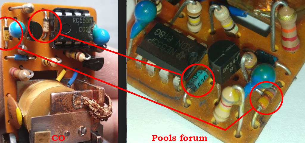

henri62
Naast de NE555 een zenerdiode. De andere is een gewone 1N4148.

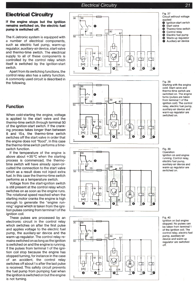

De functie van het relais is de brandstofpomp stoppen bij het stilvallen van de benzinemotor; ter voorkoming van brand, dus geen benzinetoevoer naar een hete motor.

Ik ben zelf lange tijd eigenaar geweest van een Porsche 924. Brandstof relais met identieke opbouw en uiteindelijk ook identieke problemen. Deels door leeftijd van de wagen had ik vaak startproblemen bij koude motor omdat door slijtage de brandstofdruk sneller afnam en de motor te weinig brandstof geinjecteerd kreeg om te starten.
Ik heb hiervoor toen een handmatige overbrugging gemaakt om voor het starten even de brandstofpomp te bekrachtigen.
De print zelf heeft in mijn wagen ook eerder al eens de geest gegeven. Ik heb toen de condensatoren/diodes/ne555 vervangen en uiteindelijk bleek bij de mijne het een combinatie te zijn van een kapotte zenerdiode en roetvorming op het relais contact door vonkoverslag.
Overlijden van het relais zelf ging hand in hand met een half jaar later de brandstofpomp die er achteraan ging, die was door ouderdom zwaarder gaan lopen en een grotere belasting op het relais gaan vormen waardoor de vonk overslag/roetvorming etc.
Met de hedendaagse beschikbare materialen zou ik zelf het relais een upgrade geven en het digitaal oplossen met een attiny45 en een nieuw relais of een FET. Dan ben je nog steeds voor een paar dubbeltjes klaar

Mogelijk is er dus niets mis met het relais en zit het probleem in de auto zelf.
Volgens mij moet de auto starten als je de brandstofpomp 12 volt geeft en je start met de sleutel.
Zelfs zonder dat relais.
En tussen haakjes: mijn 911 met Motronic is gisteren weer goedgekeurd voor twee jaar
Het is relatief eenvoudig te testen. De brandstofpomp kan je testen door het relais te overbruggen. Zelfs al schakelt dit relais ook de thermotijdschakelaar + extra luchtschuif en de koudestartinjector, dan slaat hij heus aan als je je voet lichtjes op het gaspedaal zet.
Als de brandstofpomp kapot is en niet meer de openingsdruk van de injectoren bereikt, dan slaat hij niet aan. Hetzelfde geldt voor een vastzittende regelplunjer in de spinnenkop.
Met al het andere loopt de K-jet eigenlijk wel, misschien met een heel legio aan kleine ongemakken. Vooropgesteld de onsteking is in orde - testen met remmenreiniger in de inlaat spuiten.
Als de remmenreiniger gechloreerd of gefluorideerd is en geen gewone alcohol, kun je daar beter ouderwetse ether voor gebruiken.

Bij mijn oude opel met 2 liter injectie liep de brandstof pomp gewoon continu als je het contact aan zette. Zal ook zo van begin jaren 80 gewest zijn.
Paul Welther
@technokiddy. Daar heb je speciale loctite voor.
@benleentje. Dan was er toch iets defect. Of er zat een bovengenoemd relais op of in geval
van een k-Jetronic combinatie met contact op de luchtklep. Met de vroege l-jet zoals Opel
een contact op de luchtvolume meter in combinatie met een timer relais.
Ondertussen heb ik de oorzaak gevonden... Er zat een verborgen schakelaartje ergens in het interieur, waarmee de voeding van dat relais werd onderbroken... Was de eigenaar compleet vergeten.
Zo kan je natuurlijk nog lang zoeken. Dit is dus duidelijk ook een versie waarbij het relais enkel aantrekt na een ontsteekpuls.

Geef toe dat het een beetje misleiding was... De conclusie was al vrij snel dat het relais niet meer aangetrokken werd, en aangezien dat relais wel eens durft kapot te gaan én er bij mijn weten niets aan bekabeling veranderd was, was dat mijn eerste gok. Het relais was volgens de beschrijving die ik gevonden had erg eenvoudig op de werkbank te testen en op basis van diezelfde beschrijving was dat relais effectief kapot. Het was pas na de suggestie dat niet AL die relais aantrekken bij het opstarten, dat ik de wagen zelf begon te verdenken.
