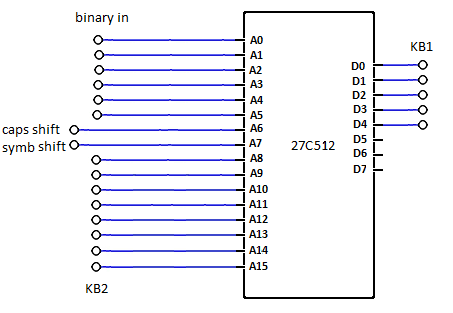

Dat was voor mij de reden om te zeggen: frut het in een EPROM (mag ook parellel flash of EEPROM zijn). Simpel. Goedkoop. Beetje glue-logic. Alleen de inhoud maken vereist ff een klein beetje software om op basis van het address te berekenen wat de ULA moet 'zien'. Maar dat is geen rocket science.

Het kan inderdaad ook met een parallelle ((E)E)PROM. Maar de kant en klare arduino bordjes liggen wat meer voor het oprapen. TS moet maar beslissen waarmee hij het meest op zijn gemak is.
Met een eprom (met de juiste inhoud ;) ) heel simpel:
Moeten wel pull-ups aan de KB2 pinnen

Verder zou ik een EPROM nemen met een input meer. Je hebt - als ik het goed heb - 39 toetsen en een shift. Voor 39 toetsen zit je op 6 bit. Allemaal ook nog een keer met een shift erbij maakt 7.
Maar inderdaad, dat idee dus...
Klopt, was de shift vergeten... ;)

Met een eprom heb je trouwens nog een extra input nodig: de ZX blijkt twee verschillende shifts te hebben. (CAPS SHIFT en SYMBOL SHIFT)
Wordt dus een 27C512...
Deze eprominhoud zou moeten werken...

Met 38 toetsen en 2 shifts, heb je uiteindelijk 3x38 mogelijkheden (even aangenomen dat je niet beide shifts tegelijk gebruikt). Dat is bij mijn weten iets van 114. Dat past in 7 bits.
Wat ik heb gelezen is dat je die shifts ook beide tegelijk moet kunnen gebruiken voor sommige functionaliteit...
