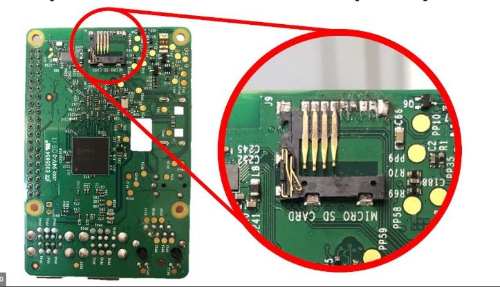

Ik had al een oproepje geplaatst voor ik me realiseerde hoeveel verschillende Micro SD kaart slots/connectors er bestaan.
Ben op zoek naar 1 stuks van deze.
Ook ben ik naar de schema's aan het kijken geweest maar om een of andere manier staat er op de schemas op de officiele site : "Reduced schematic" en staat de SD kaart er niet op, want dan zou ik er met "touwtjes" naar toe kunnen gaan en een andere connector gebruiken (gewone SD kaart connectors heb ik genoeg).
Plan B is met een SSD van USB booten.

Op 18 juni 2022 09:53:40 schreef pa3gws:
Adapter van micro SD naar SD slopen?
Ik kan vandaag eventueel wel meten welke pin waar zit.
Allereerst dank voor het aanbod, ik ga dat ook zo maar eens doen denk ik, kijken of het "uit te piepen" is.
De pinout van SD en microSD zijn gewoon bekend (en lijken nogal op mekaar!). Dus 1:1 doorverbinden en je zou er moeten zijn.
Kan je high-performance SD kaarten krijgen? Hmm. Zal wel .
Op 18 juni 2022 12:24:33 schreef rew:
De pinout van SD en microSD zijn gewoon bekend (en lijken nogal op mekaar!). Dus 1:1 doorverbinden en je zou er moeten zijn.Kan je high-performance SD kaarten krijgen? Hmm. Zal wel .
Nee maar dan kan ik met een convertertje uit de voeten.
Het is zo moeilijk te zeggen hoe het socket er origineel uit zag (er ontbreekt zo te zien een heel stuk)
Hier zit vast wel wat bij: https://www.google.com/search?q=micro+sd+card+socket&sxsrf=ALiCzsa…

Op 18 juni 2022 13:46:40 schreef Arco:
Valt toch wel mee? Snelle google levert deze op: https://commons.wikimedia.org/wiki/File:Raspberry_Pi_B%2B_-_Micro-SD_S…
Op 18 juni 2022 15:23:45 schreef rew:
[...]Valt toch wel mee? Snelle google levert deze op: https://commons.wikimedia.org/wiki/File:Raspberry_Pi_B%2B_-_Micro-SD_S…
Lijkt inderdaad verdacht veel op deze :
https://www.distrelec.nl/nl/microsd-card-connector-push-push-microsd-p…
Ehhh of deze
//Edit : Het schijnt deze te zijn :
https://www.digikey.nl/en/products/detail/molex-llc/1040310811/2804769
Is het niet deze van molex
Op 18 juni 2022 15:38:06 schreef bjokal:
Dat lijkt m inderdaad te zijn.
Als je weet dat het om een Rapsberry Pi gaat wel, maar ik ben helaas niet helderziend...
Op 18 juni 2022 15:41:28 schreef Arco:
Oh ja stom had ik er niet bij gezet.
