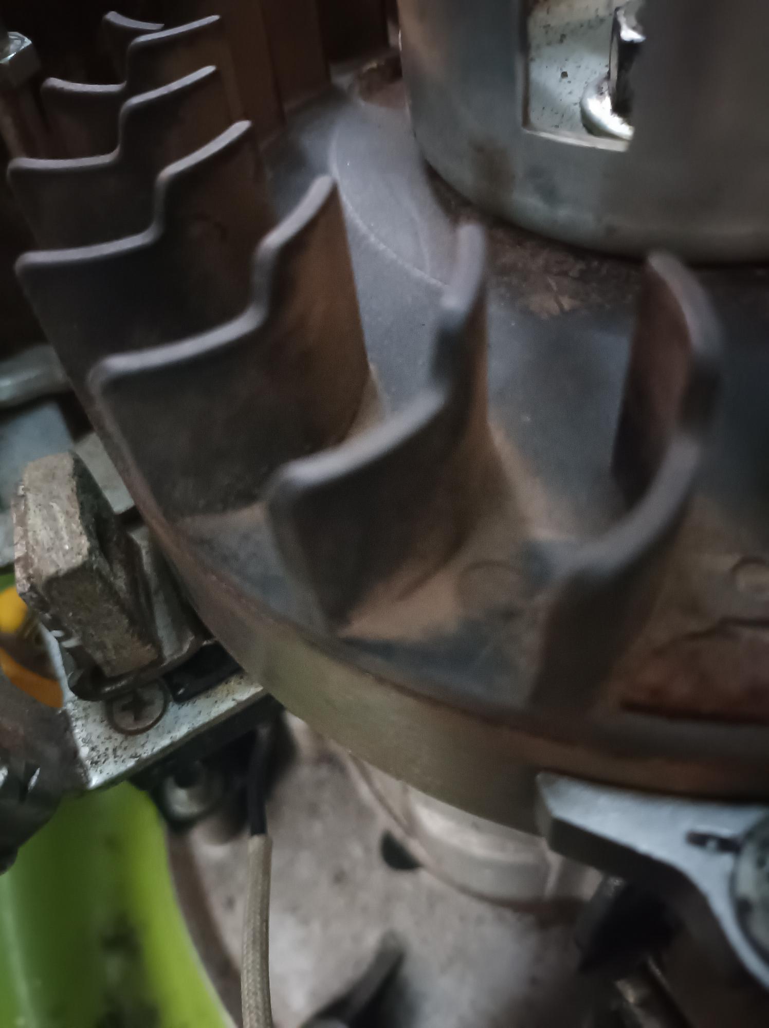

Ik heb een probleem met mijn grasmaaier.Motor is een Brigs and Stratton.
Deze ontsteekt niet wanneer ik de bougie tegen het motorblok aanbreng.
Heb nieuwe bougie gestoken, maar nog steeds een probleem. Ben dan ook een nieuwe bobine gaan halen en gemonteerd, nog steeds geen ontsteking.
Wat zou het nog kunnen zijn? Zie foto en filmpje in bijlage.
Contactpuntjes niet goed of niet goed afgesteld, condensator rot, stopknop maakt sluiting.. ?
Waar gaat dat zwarte draadje naar toe ?
Proberen zonder bougie dop, kabel rechtstreeks op bougie.
Ter verduidelijking. Zowel de bobine als bougiekop zijn nieuw.dat werd als 1 geheel geleverd. Betreft afstelking heb ik een naamkaartje gebruikt. Heb dat op ergens gekezen.Dat zwart kabeltje gaat naar een wit blokje. Zou deze er iets mee te maken hebben. Zie foto met mijn vinger aangeduid.

Vanuit dat blokje loopt een zwarte draad naar de bobine.
Is de stopknop niet geactiveerd? Anders trek je je een ongeluk.
Maak eens een foto van de voorkant van het blokje?
Zie bijkomende fotos. Btw. Er is geen stopknop. Grasmachine heeft 2 hendels. De ene moet ik aantrekken om de motor te starten en ook draaiende te houden. Als die gelost wordt valt motor stil. 2 de hendel is om de aandrijving te bedienen.

Tijdens stop wordt wit blokje tegen vliegwiel gedrukt en sluit dat de bobine kort.
Tenmiste zo lijkt het te werken als ik de foto's zie
jerome
Maak de witte draad eens los, die maakt massasluiting als de ontsteking moet wegvallen. Nu moet je ontsteking hebben als de bobijn goed is en de speling naar het vliegwiel 0.2 a 0.3 mm is. Stel je af door een dubbelgevouwen blad papier tussen vliegwiel en spoel te zetten en de magneet tegenover de spoel. Trekt er vanzelf tegen, en dan vast zetten. Succes:-).

Sorry ik krijg filmpje er even niet op. Wanneer ik draadje losmaak dan start de machine ! Dus da is het probleem. Maar wat moet ik vervangen? Ik kan tijdelijk een schakelaartje gebruiken.
Draadje volgen en kijken of het onbedoeld contact maakt met stalen delen van het frame.
Kleine beschadiging kan al genoeg zijn.
Witte blokje en constructie nakijken of dit goed genoeg werkt.
Kijken of het contact met stalen delen zoals bedoeld.

Die hendel die je ingetrokken moet houden zorgt ervoor dat de ontsteking wegvalt. Die zorgt voor een kortgesloten bobine dus.
Zit daar een schakelaartje die mss is vast komen te zitten of vocht in gekropen waardoor die altijd sluiting maakt?
En anders, idd kabeltjes controleren op beschadiging/sluiting.

Denk dat bediening gewoon via een staalkabel gebeurd.
Als je de foto's bekijkt dan zie dat het witte blokje bij of tegen het vliegwiel staat maar er ook vanaf kan staan.
Zit ergens iets in de constructie niet goed (verbogen, beschadigd) of draadje is beschadigd.
jerome
Het witte blokje is iets als vilt wat het vliegwiel gaat remmen bij het loslaten van de hendel. De metalen slede die door de kabel wordt bediend zal in de stopstand tegen een verend plaatje wrijven. Dit plaatje staat geïsoleerd opgesteld, en daar moet de fout gezocht worden. Duurdere types hebben een microswitch met een klein veertje waar wordt aan getrokken door de slede. Als het veertje los of weg raakt blijft de schakelaar gesloten.
