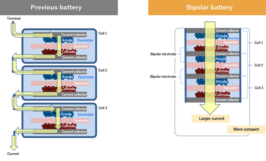

Past hier wel bij aangezien het veelal over de nieuwe Tesla batterij gaat...
Toyota gebruikt NiMH in haar nieuwste topmodel. Niet gek gezien het geklaag van een kennis met een 1e generatie Plug-in Prius (LiIon) die eerst 20km elektrisch kon rijden en na een jaar of 7 nog 8km elektrisch bereik over had...
Overigens snap ik niet wat de vernieuwing nu echt is, maar ze zijn niet gek bij Toyota, dus zal aan mij liggen. (Mijn stok-oude Prius heeft ook 6 NiMH cellen in een blok ingebouwd, maar schijnbaar is dit anders).
Linkje in het Engels met wat algemene info over de auto waar het in zit en waar de tekening vandaan komt.
