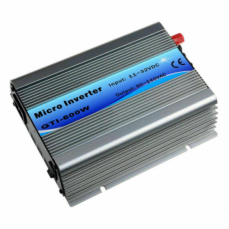

Als je "bestaande bouwblokken" wil gebruiken, zou ik zoeken naar bijvoorbeeld een installatie die bedoeld is om vanuit een accu, netgekoppeld (meestal zonne-)energie het net op te krijgen.
Dit lijkt zo'n ding te zijn:
https://www.aliexpress.com/item/1005001961642286.html
Dus dan moet je nog een accupack zien te vinden wat hierbij past. Hij hoeft niet groot te zijn, maar zou wel fijn zijn als ie de max-stroom van generator en inverter makkelijk aankan. Hmm. Loodaccus komen dan op 6kWh: Toch best veel. Lithium accus kan ook, Als je dan een 1C (laden) accu vind dan heb je aan 1.5kWh genoeg en dat kan voor rond de 300 euro (richtprijs: Zal wel niet zomaar lukken). Loodaccu prijzen weet ik niet.
Ik zeg niet dat je hem op aliexpress MOET kopen. Maar daar vond ik een ding wat in de eerste instantie lijkt te doen wat je wil. Ik zie dat je hem kan "beperken", maar ik zag in de gauwigheid niet hoe dat moet. Ik zou dan iets maken om hem de accu spanning constant te laten houden. van 53 tot 54V van 0% tot 100%.
ook aan de generator kant maak je zoiets. Ook die stel je in om van 53 naar 54V accuspanning van 100% naar 0% te gaan. Valt de generator uit, zakt de spanning tot 53V en stopt de grid-levering. Valt de grid-inverter uit, dan laad de generator naar 54V en stopt het laden. Wacht! Als ze het beiden doen, dan wordt er een compromis gevonden tussen 53 en 54 waarbij geen van de twee op max draait. Dat wil je niet. Je moet de ranges dus iets uit mekaar trekken zodat je "steady state" ergens is waar 1 van de twee op 100% draait.
