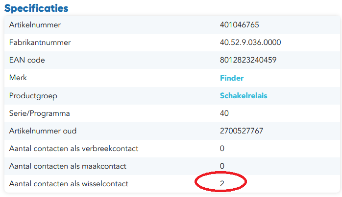

Is een 34v relais, nogal exotisch.
Een 36v is ook goed: https://www.elektramat.nl/finder-40-52-9-036-0000-fin-relais-2w-8a-36v…
Op 24 oktober 2022 11:07:54 schreef Arco:
Dat is er een met 1 wisselcontact.
Volgens mij moet het relais 2 wissel contacten hebben.
Deze heeft 2 wisselcontacten.

Op 24 oktober 2022 11:35:12 schreef Thevel:
[...]Dat is er een met 1 wisselcontact.
Dat is niet juist, is er een met 2 wisselkontakten (staat er duidelijk bij...)
