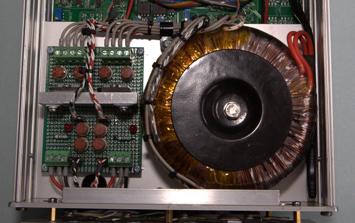

Ik ga zelf nog een variant bouwen van de CO2019 voeding met een paar mooie Philips (Wijdeven) trafo's met aardscherm.
Deze trafo is ook niet zo orgineel meer (er missen op de foto nog 2 hulpwikkelingen).
Ohja, dat kan prima.
Vier hoofdwikkelingen van 15V, en twee hulpwikkelingen van 24V met een centertap.
