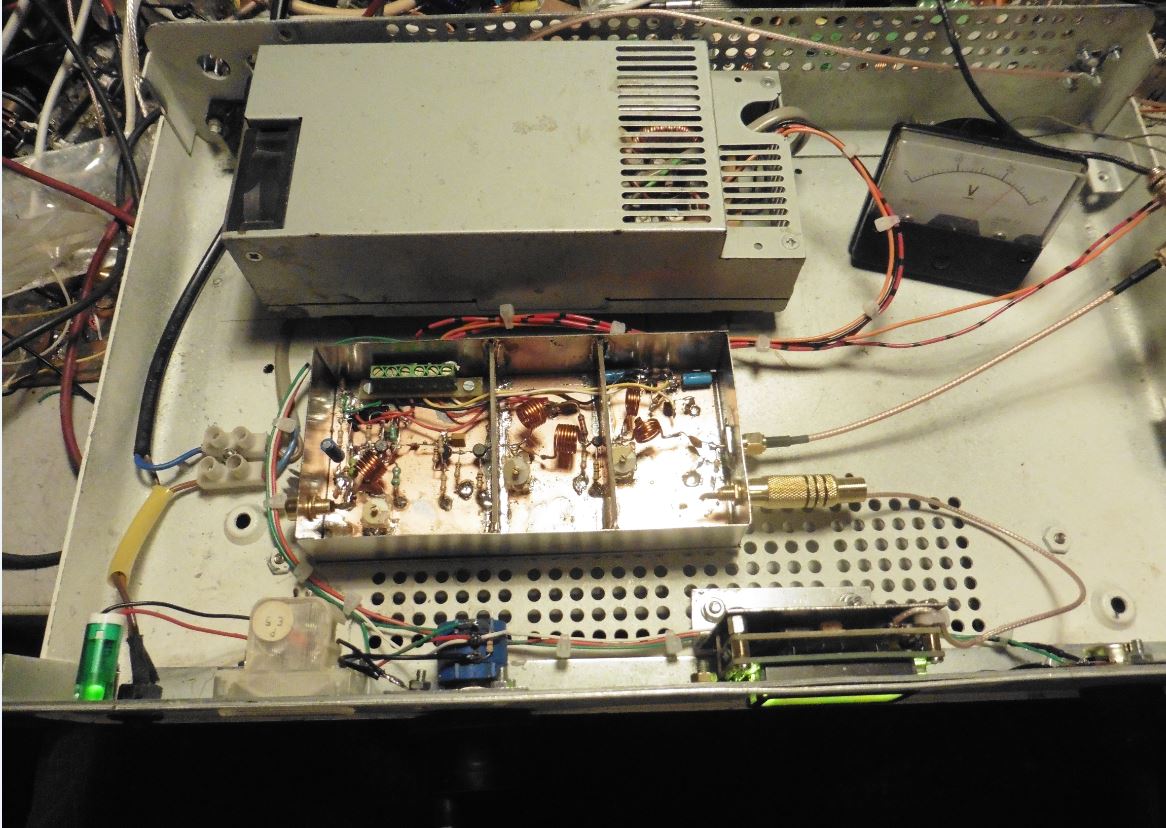

Wat ik gebruikte als HF breedband transformator van 4:1 en die zien er zo uit:
Het gebruik van HF transformatoren geeft niet zo hoge output als met lumped elements.
Om te transformeren vanuit de laatste transistor, die heeft een collector belasting van ca. 74 ohm naar 50 ohm maak ik gebruik van een T-mach transormatie netwerk.
Voor transistor Q3 naar de basis of ingangsimpedantie van Q4 hoef ik eigenlijk helemaal niet te transformeren.
De collector belasting is rond de 200 ohm en de ingang van Q4 is rond de 268 ohm.
Voor de koppeling tussen de twee trappen en de uitgang gebruik ik dus een T-match netwerk:
Nu zitten er spoelen in welke eklaar kunnen "zien"en HF spanning makkelijk kan overwaaien van de ene naar de andere trap.
Daarom maak ik gebruik van tussenschotjes, welke op het schema zijn aangegeven als stippelijntjes.
Hier heb ik ook de uitgangsvermogen regeling toegepast en de modulator met een emittervolger.
Een PLL is op zich niet nodig omdat de oscillator rotsvast op de frequentie blijft staan.

Ha Martin V,
Leuk idee op welke frequentie werkt dit filter ?
Wel een paar positieve opmerkingen, de opbouw vindt ik niet helemaal volgens hoogfrequent regels !
In de eerste plaats te veel kieren tussen het blikken huisje en de koperen print en ook de connector is niet goed door gesoldeerd,
( voor wat ik kan zien ) wel een vierkante flens.
Maar waarom ga je naar dat koper toe ? Je heb de connectoren aan een kant uit het hart van het doosje sterker als je de connectoren aan de,
lange zijkant monteer dan heb je alleen een strookje blik nodig !
Geen overgang van blik naar koper.
Dat is voor een volgende keer
Voor nu zou ik de variabele condensatoren niet naar boven ( op foto ) maar naar beneden monteren waarom
Probeer altijd zo min als mogelijk lange afstanden ( veel koper ) tussen je bron en schakeling te creëren omdat je filter reciproque is geldt dit voor beide kanten.
Die aardpunten..... retour stromen zijn net zo belangrijk als je signaal pad alles wat in je signaal pad gebeurt,
veranderingen in de impedantie bijvoorbeeld zie je terug in het ground plane !
Henk.
Martin V
Ha Henk en Henry,
dat het niet helemaal vogens de HF regels is, is jammer maar het kan ermee door.
Ja @Henry ik heb geen tussenschotjes gebruikt, dat vond ik te moeilijk om te maken.

De laatste tijd heb ik alles ingebouwd.
Een kastje had ik al en een computervoeding zorgt voor de benodigde spanningen van 5 en 12V.
De 12V heb ik wat omhoog geschroefd door de instelpotentiometer van de feedback wat hoger te zetten.
Er komt nu 12,7V uit.
Voor de rest heb ik spoeltjes uit de eerste versterkertrap verhoogt naar 5 en halve windingen ipv 3 en half.
De BFR96 levert 600mW en het uitgangsnetwerk is een pi-filter geworden.
Het is de beste FM zender als dat ik ooit heb gebouwd en werkt superschoon.
En dit is het resultaat:
