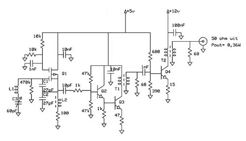

Tal van punten dus vatbaar voor verbeteringen en dit is wat ik ervan gemaakt heb:
Om bij de oscillator te blijven, wilde ik het type veranderen in een serie Colpitts oscillator, beter bekend als de Clapp oscillator.
De eigenschappen van de Clapp is dat dit een gemodificeerde versie is van de Colpitts, echter met een veel betere frequentie stabiliteit.
De schakeling is genoemd naar James Kilton Clapp, die in 1948 voor het eerst een publicatie over dit type oscillator schreef.
https://nl.wikipedia.org/wiki/Clapp-oscillator
Het vermoeden bestond om de capacitieve spanningsdeler van C1 en C2 zo groot als mogelijk in capaciteit te maken.
Hiervoor gebruikte ik condensatoren met een capaciteit van 56pF en 68pF, maar dit bleek niet de juiste oplossing te zijn, ik was nog steeds niet tevreden over de frequentie stabiliteit ook al was die wel tien maal beter als van de oorspronkelijke schakeling.
Het beste bleek de oscillator met de waarde voor C1, C2 en C3, voor alle condensatoren dezelfde waarde te zijn van 27pF, het meest frequentie stabiel te zijn.
Voor C3 gebruik ik echter een insteltrimmer, maar de waarde voor de instelling bleek ook nabij de 27pF te zijn.
Waarbij als de oscillator op de frequentie wordt afgeregeld de frequentie zeer gelijkmatig verloopt en het is dus niet zo dat bij het verdraaien van de trimmer de oscillator over de gehele FM band "floept".
Spoel L1 is 5 en 1/2 windingen over 8mm uit 1mm geëmailleerd wikkeldraad, zonder spatie gewikkeld.
Het signaal wordt afgenomen over de source, waar een smoorspoel van 4,7 micro Henry wordt gebruikt.
Het ontkoppelen van de sourceweerstand heeft geen enkel nut, bovendien wordt de Q van de smoorspoel dan juist hoger, wat niet gewenst is.
De frequentie stabiliteit is nu een stuk beter geworden en verloopt nu nog maar 300Hz omlaag, om vervolgens weer terug te keren op dezelfde frequentie als dat die al was.
Daarachter komt een buffertrap met twee transistoren Q2 en Q3 welke van het type BFR90/91 zijn.
In de eerste instantie gebruikte ik de spanning over de emitterweerstand van Q3 om het uitgangssignaal te halen.
Later heb ik dit veranderd in een buffertrap met versterking, door het uitgangssignaal van de collector te halen.
De collector belastingweerstand bedraagt 200 ohm. ik koos voor een 4:1 breedband uitgangstransformator.
De uitgang van die transformator moet wel belast worden met een weerstand, dit is de 68 ohm weerstand.
Vervolgens gaat dit signaal naar een versterker met Q4, dit is de BFR96 welke van het signaal 360 milliwatt maakt.
In de collector heb ik eenzelfde breedband transformator toegepast met dezelfde verhouding van 4:1.
Het is nu dus een oscillator van 360 milliwatt welke direct een breedband eindtrap met twee RD06HVF1 Mosfets van Mitsibischi aan kan sturen voor ongeveer een output van 12 Watt.
Hoe ga je deze oscillator moduleren?.
Met een varaicapdiode de BB809 maar dat komt later nog.
Houd er wel rekening mee dat de oscillator dan een stuk meer zal verlopen
Hi Martin V,
Zou je punten willen zetten in schema's op de kruizingen, in de schema's die je zelf maakt,
dat maakt het schema een stuk leesbaarder en dan voldoe je een beetje aan de normen. :-)
Je verteld ons niet (mij is het niet opgevallen) op welke frequenties de oscilatoren werken.
Is dat direct in de FM band of zijn ze ontwikkeld voor rond de 25MHz?.
Als we uitgaan van je eerste plaatje met de Dual Gate MOSFet dan is je trimmer capaciteit te groot als het bijna niet is in te stellen is.
Dat betekend ook dat je tempco van je trimmercapaciteit grotendeels de tempco bepaald, wat geen goed ding is.
Ook bij dit schema is het trouwens mogelijk, het signaal van de Drain af te halen.
In je tweede schema heb je zelfs een 60pF trimmer getekend, heb je dan een niet veel te groot afstembereik van je oscilator?
Beter is een goed gekozen vaste capaciteit met een klein trimbereik.
Zoek ook goed uit hoeveel je varicap moet meewerken aan de totale capaciteit, 10MHz regelbereik b.v. lijkt mij niet goed voor de stabiliteit.
Koppel de varicap zo aan de oscilator zodat het regelgebied goed lineair is voor de audio.
De zwaai voor de FM band is 2x75KHz + 2x de hoogste audio frequentie, dat zou op 180KHz uitkomen, moduleer je nu ook nog informatie e.d. dan kan het nog wat breder worden.
Maar ik hoor soms hoe de nitwits op de FM band moduleren, wat ruim boven de 200KHz uitkomt...
Want bij hun is het bijna altijd: "Ik heb de grootste en de hardste" mentaliteit.
Maar goed zorg dat je varicap lineair is voor je modulatie en hou er rekening mee dat het regelbereik van de varicap varieerd met de gebruikte frequentie.
Voor een optimaal systeem zit daar aardig wat rekenwerk en/of experimenteren aan.
Verder zou ik de MOSfet en de twee buffer transistoren in een stalen doosje zetten en de twee trapjes dan gescheiden door een schotje.
Onderstaande link zijn de kastjes die ik bedoel en de tussenschotjes zitten er al bij.
https://www.reichelt.de/de/nl/staalplaat-behuizing-82x68x16mm-teko-168…
Succes!
Misschien nog beter is het, nooit zulke vier-kruisingen te gebruiken. Die stip wordt toch altijd af en toe vergeten, of is niet altijd goed zichtbaar na het zoveelste kopiëren.
Met alleen T-kruisingen kun je geen misverstanden krijgen; zo bijvoorbeeld:
Dit 68 ohm belasting van Q3 is eigenlijk een beetje zonde. Je zou Q4 op de emitter kunnen insturen, da's óók laagohmig, en dan gooi je niks weg.
Slechts 300 Hz verloop op 100 MHz is opmerkelijk. Met een gewone kristaloscillator lukt je dat niet. :)

Hallo Blackdog en Frederick E. Terman.
Ik heb intussen het schema aangepast.
Het bijgetekende laagdoorlaat filter, moet je even weglaten want daar ben ik nog mee bezig.
Dit is voor de FM omroepband, maar waar het mij om gaat is het stukje band tussen zeg 85 t/m 92MHz.
In je tweede schema heb je zelfs een 60pF trimmer getekend, heb je dan een niet veel te groot afstembereik van je oscillator?
Nee hoor dat valt reuze mee om af te stemmen met een 60pF trimmer, maar je hebt wel gelijk.
Zou ik er een 40pF trimmer in zetten aangevuld met een vaste C, dan regelt het nog beter.
Uiteindelijk komt er een varicap afstemming in aangevuld met een vaste C of een trimmer van 40pF of zo iets.
Dat moet ik nog verder uitwerken, maar waar ik nu mee bezig ben is om een laagdoorlaat filter achter de uitgang te plaatsen.
Dit om enige lineaire vervormingen van het signaal gladstrijken.
Zien kan ik dat helaas niet op de scoop want mijn scoop gaat slechts tot 60MHz.
Om de uitgangsamplitude op te meten gebruik ik een piekspanning detector met twee germanium dioden.
De werkelijke amplitude op de uitgang is dan √2 de DC spanning, welke ik meet met mijn multimeter en die is nu 8,5Volt.
Ja die 68 ohm vormt met de ingangsbelasting van Q4 welke 247,8 ohm en daaraan parallel een weerstand van rond de 60 ohm een totale parallelweerstand van 50 ohm.
Maar inderdaad stook ik daarin nogal wat vermogen in weg, wat eigenlijk zonde is.
Om Q4 in te sturen op de emitter dat heb ik geprobeerd met deze versterker:
Waar het spanningsverschil tussen twee basis aansluitingen zo klein als mogelijk moet zijn.
De schakeling vindt ik wat kritisch werken, waar enig onbalans tussen de beide spanningen op de basis aansluitingen zo klein als mogelijk moet zijn.

Intussen ben ik bezig geweest met de oscillator/stuurzender, waar ik de koppeling tussen de trappen heb moeten veranderen. Het eerder gebruikte T filter/matching netwerk beviel mij niet.
Ik heb nu een L match netwerk en dat gaat prima. Met het voorheen gebruikte netwerk begonnen de versterkers wild te oscilleren, foute boel dus.
Nu werkt het wel schoon en geheel vrij van parasitaire oscillaties.
Hier nog wat foto's van de print welke ingebouwd wordt in net zo blikken doosje als het laagdoorlaat filter.

De BFR96 levert 600mW en het uitgangsnetwerk is een pi-filter geworden.
Het is de beste FM zender als dat ik ooit heb gebouwd en werkt superschoon.
En dit is het resultaat:

Hallo Etherfreak,
voor de duidelijkheid post ik hier nogmaals het schema.
Q1 = BF961
Q2, Q3 = BFR90/91
Q4 = BFR96
Q5, Q6, Q7 = BC550.
De wikkelgegevens voor de spoelen staan in het schema hieronder.

Beste Martin V,
Ik ben geinteresseerd in het schema en bekijk de fijnafstemming met de twee capaciteitsdiodes D1 en D2 in serie met de kathode naar elkaar toe gericht. Als ik daarvoor zo'n 10 pF neem en ze bij het midden van de trimmer C3 voeg die parallel staat, dan is dit voor de LC om en nabij 30 pF. Voor 98 MHz lijkt daar dan een spoel bij te horen van ongeveer 88 nH (4 x 1 mm draad om een diameter 8 mm). Is de oscillatorspoel in het schema dan niet veel te groot (233 nH)? Mogelijk zit ik in een discussie waar niet meer op gereageerd wordt, maar zou er nog graag van willen leren. In ieder geval bedankt voor eventueel een reactie.
Met vriendelijke groet,
Rodion
Ja inderdaad geen rare opmerking, :?
maar het licht ook aan de varicap die je gebruikt denk ik?
Ik zit daar ook nog wel eens mee ik heb 4,5 WDG – Diam. 6 MM – Drt 1MM spatie 1MM
dat is wat ik gebruik daarvoor en dan moet je… richting de 60pF om er te komen.
Met trapjes lukt dat ook doordat je met een condensatortje aftapt voor naar de volgende trap.
Dus trimmer plus de belasting van transistor en de condensator naar het volgende trapje.
( zo zie ik het althans )
Bij oscillator zijn dat?:
de FET G1 en S plus de 27p : 2 = 14pF ongeveer, ( L2? ) de trimmer en de varicapjes.
( ik zal te grof zijn misschien? )
VrGr Rob
Ik vind de waarde van L1 ook aan de te hoge kant. De varicaps voegen samen 5 tot ruim 20pF toe.
