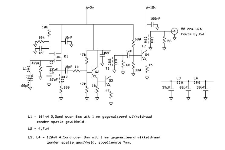

Hallo Blackdog en Frederick E. Terman.
Ik heb intussen het schema aangepast.
Het bijgetekende laagdoorlaat filter, moet je even weglaten want daar ben ik nog mee bezig.
Je verteld ons niet (mij is het niet opgevallen) op welke frequenties de oscilatoren werken.
Is dat direct in de FM band of zijn ze ontwikkeld voor rond de 25MHz?.
Dit is voor de FM omroepband, maar waar het mij om gaat is het stukje band tussen zeg 85 t/m 92MHz.

Dit 68 ohm belasting van Q3 is eigenlijk een beetje zonde. Je zou Q4 op de emitter kunnen insturen, da's óók laagohmig, en dan gooi je niks weg.
Slechts 300 Hz verloop op 100 MHz is opmerkelijk. Met een gewone kristaloscillator lukt je dat niet.
Ja die 68 ohm vormt met de ingangsbelasting van Q4 welke 247,8 ohm en daaraan parallel een weerstand van rond de 60 ohm een totale parallelweerstand van 50 ohm.
Maar inderdaad stook ik daarin nogal wat vermogen in weg, wat eigenlijk zonde is.
Om Q4 in te sturen op de emitter dat heb ik geprobeerd met deze versterker:
Waar het spanningsverschil tussen twee basis aansluitingen zo klein als mogelijk moet zijn.
De schakeling vindt ik wat kritisch werken, waar enig onbalans tussen de beide spanningen op de basis aansluitingen zo klein als mogelijk moet zijn.
Hiervan wilde ik zoveel mogelijk de kritische instelling vervangen door een "gewone GES versterker" in plaats van een differentiële versterker.
Voor de versterking of de uitgangsamplitude maakt het niet uit of ik de differentiële versterker gebruik (GBS) of de GES.
Wat ik ook wil gaan proberen is om de 4:1 transformator (en) te vervangen door lumped elements.
Waarbij de transformatie wordt gerealiseerd door een L matching netwerk.
Ik ben nu dus bezig aan een laagdoorlaat filter en zodra ik nieuwe ontwikkelingen heb zal ik dat hier melden.

Het filter heb ik ingetekend op het schema:
Wat ik gebruikte als HF breedband transformator van 4:1 en die zien er zo uit:
Het gebruik van HF transformatoren geeft niet zo hoge output als met lumped elements.
Om te transformeren vanuit de laatste transistor, die heeft een collector belasting van ca. 74 ohm naar 50 ohm maak ik gebruik van een T-mach transormatie netwerk.
Voor transistor Q3 naar de basis of ingangsimpedantie van Q4 hoef ik eigenlijk helemaal niet te transformeren.
De collector belasting is rond de 200 ohm en de ingang van Q4 is rond de 268 ohm.
Voor de koppeling tussen de twee trappen en de uitgang gebruik ik dus een T-match netwerk:
Nu zitten er spoelen in welke eklaar kunnen "zien"en HF spanning makkelijk kan overwaaien van de ene naar de andere trap.
Daarom maak ik gebruik van tussenschotjes, welke op het schema zijn aangegeven als stippelijntjes.
Hier heb ik ook de uitgangsvermogen regeling toegepast en de modulator met een emittervolger.
Een PLL is op zich niet nodig omdat de oscillator rotsvast op de frequentie blijft staan.

Intussen ben ik bezig geweest met de oscillator/stuurzender, waar ik de koppeling tussen de trappen heb moeten veranderen. Het eerder gebruikte T filter/matching netwerk beviel mij niet.
Ik heb nu een L match netwerk en dat gaat prima. Met het voorheen gebruikte netwerk begonnen de versterkers wild te oscilleren, foute boel dus.
Nu werkt het wel schoon en geheel vrij van parasitaire oscillaties.

voor de duidelijkheid post ik hier nogmaals het schema.
Q1 = BF961
Q2, Q3 = BFR90/91
Q4 = BFR96
Q5, Q6, Q7 = BC550.
De wikkelgegevens voor de spoelen staan in het schema hieronder.

Beste Rodion betreft een te grote spoel, wel de twee condensatoren van 27pF staan in serie met elkaar. De totaal capaciteit is daarmee 13,5pF.
In mijn testopstelling gebruikte ik geen varicap dioden en de capaciteit van de trimmer staat ook in serie met die 13,5pF, let wel die komt er dus niet bij evenals de capaciteit van de varicaps.
Als ik nu een half ingedraaide trimmer van 40pF heb, staat die 20pF in serie met die 13,5pF.
We krijgen dan 8,05pF totale capaciteit.
Op 86MHz krijg je dan een kring met een spoel van 425nH.
Mijn spoel was wat kleiner rond de 233nH, maar probeer het nu eerst eens @Rob heeft dat ook gedaan en de oscillator stond netjes op de frequentie.

Er zijn inderdaad de condensatoren C1 en C2 van de Colpitts terugkoppeling die ook moeten worden meergerekend, die had ik over het hoofd gezien (en mogelijk ook invloed van de smoorspoelen). Je zou zeggen dat de spoel daardoor nog kleiner zou worden, maar ik ga er mee experimenteren! Zojuist 2 frisse koperplaatjes door de bus gekregen en heb er veel zin in. Op het moment maak ik mij een beetje zorgen over mijn soldeervaardigheden, het soldeerstation en mogelijk het soort tin dat ik gebruik. Heb daar wat kritiek op gekregen. Ik vraag me verder nog af waarom je 12 V voor de fijnafstemming gebruikt. Kan dit niet gewoon met de 5 V die verder voor de schakeling wordt gebruikt (met uitzondering voor de verdere versterking)?
Uiteraard weer bedankt voor je reactie.
Richard
Ik had die twee condensators ook over het hoofd gezien. Dat komt omdat ik de LC kring met de varicaps altijd losjes met gate1 koppelde, met 10pF of zo.
Omdat de varicap dioden in het werkgebied tussen een paar Volt en iets van 15 á 20 Volt is. Bij 12V is de capaciteit minder als bij 5 Volt. De bedoeling is om frequentie modulatie te maken maar die varicap zit er ook voor de frequentie "fijnafstemming", daarmee kun je dus een paar MHz 'en afstemmen.
Ik heb het nog nagerekend met een spoel van 233nH op 86MHz, is een totaal capaciteit van 14,69pF, ik heb geen flauw idee of de spoel calculator vrij nauwkeurig is. Maar ik gebruikte een spoel van 6 en halve winding over 8mm zonder spatie van de wikkelingen, uit 1mm wikkeldraad.
De potmeter van de frequentieregeling hangt gelijk aan de massa,
hierdoor is de spanning op de varicap dioden met dichtgedraaide potmeter 0 volt.
is het niet beter om een weerstand in serie te plaatsen om er voor te zorgen dat er minimaal 1 volt op de varicap dioden komt te staan bij dichtgedraaide potmeter?.
