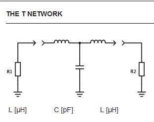

Om te transformeren vanuit de laatste transistor, die heeft een collector belasting van ca. 74 ohm naar 50 ohm maak ik gebruik van een T-mach transormatie netwerk.
Voor transistor Q3 naar de basis of ingangsimpedantie van Q4 hoef ik eigenlijk helemaal niet te transformeren.
De collector belasting is rond de 200 ohm en de ingang van Q4 is rond de 268 ohm.
Voor de koppeling tussen de twee trappen en de uitgang gebruik ik dus een T-match netwerk:

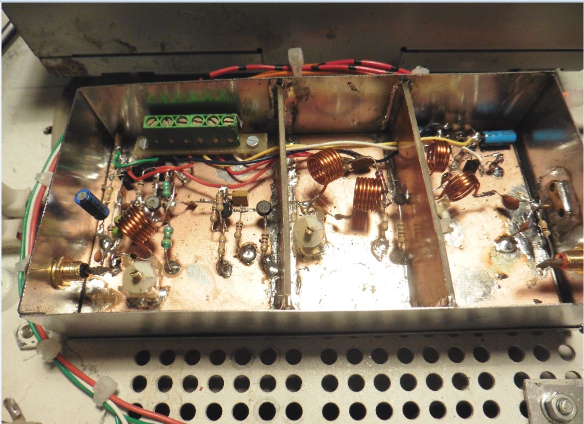

Ondertussen heb ik het laagdoorlaat filter redelijk netjes opgebouwd in een apart blikken doosje.
Voorzien van SMA connectoren.
Gelijk even getest en de doorlaatdemping is redelijk weinig.

Wel een paar positieve opmerkingen, de opbouw vindt ik niet helemaal volgens hoogfrequent regels !
In de eerste plaats te veel kieren tussen het blikken huisje en de koperen print en ook de connector is niet goed door gesoldeerd,
( voor wat ik kan zien ) wel een vierkante flens.
Maar waarom ga je naar dat koper toe ? Je heb de connectoren aan een kant uit het hart van het doosje sterker als je de connectoren aan de,
lange zijkant monteer dan heb je alleen een strookje blik nodig !
Geen overgang van blik naar koper.
Dat is voor een volgende keer :D .
Voor nu zou ik de variabele condensatoren niet naar boven ( op foto ) maar naar beneden monteren waarom :?
Probeer altijd zo min als mogelijk lange afstanden ( veel koper ) tussen je bron en schakeling te creëren omdat je filter reciproque is geldt dit voor beide kanten.

De spoeltjes 'zien' elkaar, dat zorgt voor een minder goede demping van de harmonischen.
Ha Henk en Henry,
dat het niet helemaal vogens de HF regels is, is jammer maar het kan ermee door.
Ja @Henry ik heb geen tussenschotjes gebruikt, dat vond ik te moeilijk om te maken.
Waarom ga ik naar een printplaat toe, omdat ik op die manier goed bij de onderkant van de trimmers kon om vast te solderen.
In principe had ik net zo goed de bodem van het blikje kunnen gebruiken.
De SMA connectoren hebben inderdaad een vierkante flens, waarvan de onderkant van de connectorflens aan de printplaat is gesoldeerd. Zo verkrijg ik een massavlak welke aan twee kanten contact maakt met de connectoren.
Intussen ben ik bezig geweest met de oscillator/stuurzender, waar ik de koppeling tussen de trappen heb moeten veranderen. Het eerder gebruikte T filter/matching netwerk beviel mij niet.
Ik heb nu een L match netwerk en dat gaat prima. Met het voorheen gebruikte netwerk begonnen de versterkers wild te oscilleren, foute boel dus.
Nu werkt het wel schoon en geheel vrij van parasitaire oscillaties.
Hier nog wat foto's van de print welke ingebouwd wordt in net zo blikken doosje als het laagdoorlaat filter.

De laatste tijd heb ik alles ingebouwd.
Een kastje had ik al en een computervoeding zorgt voor de benodigde spanningen van 5 en 12V.
De 12V heb ik wat omhoog geschroefd door de instelpotentiometer van de feedback wat hoger te zetten.
Er komt nu 12,7V uit.
Voor de rest heb ik spoeltjes uit de eerste versterkertrap verhoogt naar 5 en halve windingen ipv 3 en half.
De BFR96 levert 600mW en het uitgangsnetwerk is een pi-filter geworden.
Het is de beste FM zender als dat ik ooit heb gebouwd en werkt superschoon.
En dit is het resultaat:
