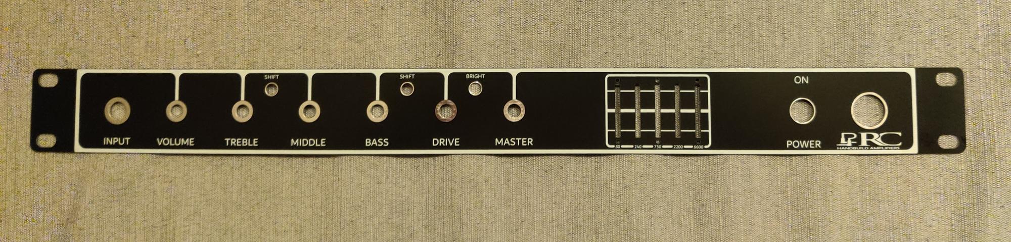

Ik had de vraag ook neergelegd bij JLCPCB, hoe ik het beste de 5 sleufjes en de 4 ovale bevestigingsgaten moet tekenen en eventueel aangeven. Hierop kreeg ik het volgende antwoord;
Hello
Good day!
Thank you for support and help.
May I know that these rectangular slots and oval holes need to be plated or not ?
If you need that to be plated, please add all of them to dril layer together .
If they are non plated, please add them to outline layer. Please separate them into many layers.
Wat ik hieruit ophaal, is dat ze vragen over ik er een soldeerpad omheen moet hebben (plated).
Aangezien ik dat niet hoef te hebben, kan ik zowel de sleufjes als het ovale gat, in de dimension layer zetten. Ik neem aan dat ze dat bedoelen met of het "plated" moet zijn?!
Hieronder de laatste reactie vanuit JLCPCB:
Q: Good day,
Thanks for your comment. No, the 5 slots and 4 oval holes do not have to be plated.
So I can just draw this in the dimension layer and then you know that it has to be removed from the PCB? I don't need to leave any notes for that?
A: Hello,
Yes, please just draw this in the dimension layer/ outline layer, so we will just follow your design to cutout.
It don't need any notes if you design correct.
Dus zo te lezen bij JLCPCB alles in de dimension layer. Ga het eens op die manier proberen. Wanneer het zover is en ik de printen binnen heb zal ik er op terugkomen of het inderdaad goed is gegaan.
