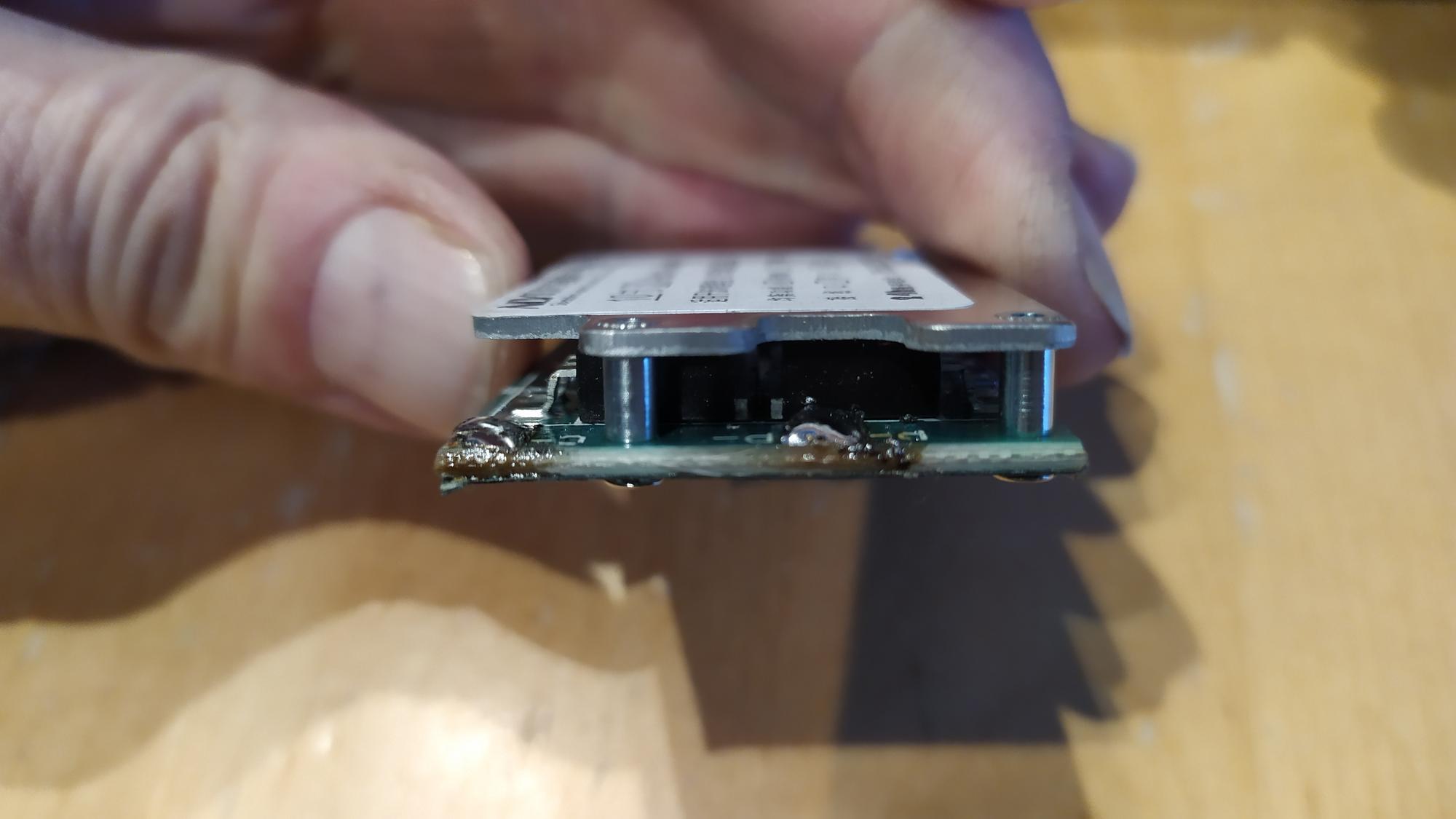

Vandaag aan de slag gegaan met printje van Amazon. Balanceerstekker aan de accu gesoldeerd, wil ik printje pakken, (b)lijkt er al eerder aan gesoldeerd te zijn.
Jullie mening?
Foto van de print die ik thuis heb liggen VOORDAT ik hem met een soldeerbout heb aangeraakt:
En iemand lijkt de onderkant van de print bekeken te hebben?
Foto's van de advertentie:
Tja. Ik zou gokken: "is goed getest". Ik heb het ook wel eens dat ik een printje uit de "verkoopvoorraad" haal, even gebruik en dan alsnog probeer te verkopen. Dan kan er net een kleinigheid mee zijn.
Deze chinese printjes zijn ook soms "goedkoper dan je zou verwachten". Er is dan een opkoper geweest die een "fabrieksafval" batch heeft gekocht en 's avonds gaat zitten hobbyen om het weer aan de praat te krijgen. In mijn ervaring werkt het dan wel gewoon omdat ie het niet verkoopt als het niet werkt. Ook dan zal je print er niet "maagdelijk" uitzien.
Toch printje teruggestuurd en een identieke, maar nu MET temperatuursensor, besteld. Komt binnen, mooie schone eilandjes maar geen temperatuursensor |:(
Inmiddels kan de reparatie wel wachten tot de kerstvakantie en zijn er ook wat printjes uit China onderweg.
Ik zou ook de NTC (?) van de Samsung print erop kunnen zetten, maar het is de vraag of het een redelijke standaard waarde is die hiervoor gebruikt wordt.

(Wel ooit via Amazon een 2,5" Micron SSD gekregen ipv de M.2 die ik besteld had. en verzuimd die terug te sturen en volgens mij wel mijn geld teruggehad danwel niet voor de M.2 betaald. Vervolgens overleed deze 2.5" twee jaar later met alle dataloss van dien, dus Karma sloeg vrij hard terug... De M.2 draait nog vrolijk door.)
Hou er wel rekening mee dat laadstroombeperking niet persé alleen afhankelijk is van de temperatuursensor. Hoewel voldoen aan JEITA een plus is bij veel fabrikanten wat betreft de verkoop van hun producten, hoeft het niet zo te zijn dat ze zich daar ook strikt aan houden. Als de software-producent vind dat bepaalde grenzen in de JEITA-standaard te hoog liggen, kan 'ie die verlagen. Gevolg is dat het BMS eerder tot verlaging overgaat dan je op basis van temperatuur zou verwachten.
Als een ander BMS wél de JEITA-standaard aanhoudt (of botter 'onder de 0 graden en boven de 35 graden wordt er gewoon niet geladen'), kan je zomaar het bos in gestuurd worden op zoek naar een temperatuursensor die niet bestaat...
