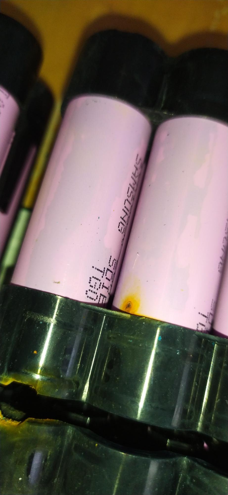

Dank voor de antwoorden! Hij is (letterlijk) leeggegoten en daarna op de verwarming-ombouw gelegd (wordt nooit meer dan handwarm).
Ga ook met de verdere tips aan de slag.

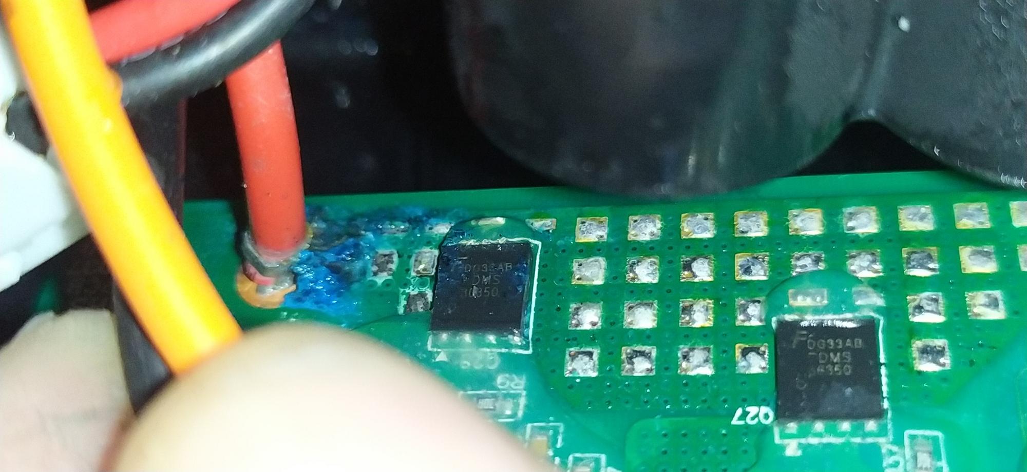

Controleer zekering F1 op de 3e foto.
Waarom weggooien als het betaalbaar te repareren is!
Op 30 november 2022 13:54:03 schreef r-p:
Gelukkig is die print gecoat, maar je hebt desondanks wat elektrolytische corosieschade. Tsja, tegen zodanig vol water staan dat je ‘m leeg kunt gieten kan weinig, dat had in de eerste plaats niet vol mogen lopen - je fietst ook wel eens ongepland door een regenbui.
Maargoed, je hebt de pech dat het toch volliep, en nu dus hoe te fixen. Drogen op lage temperatuur was een goeie zet. In theorie wil je dan eerst de accu loshalen tegen corosie, maar dit ís een accu. De cellen loshalen zou kunnen, maar het BMS ziet dat mogelijk als een foutsituatie. Voor zover het de ombedoelde zwemles niet al als foutsituatie gezien heeft, als is het maar door vocht in een spanningsdeler.

Maar eerst maar nameten of de celspanningen allen nog binnen de gezonde range vallen. En kijken of er misschien een deel van de print netjes schoongemaakt zou moeten worden. (Maar dat dan wel los van de cellen. Dus toch maar een datasheet van de bms-chip achterhalen of/hoe dat kan)

Even voor de goede orde: Het is de taak van een BMS om de last af te schakelen als er iets niet helemaal goed gaat in de accu (dat hoeft helemaal niet ernstig te zijn: redelijk normaal is: "accu is leeg").
In jou situatie kunnen er twee dingen aan de hand zijn:
1) Het BMS meet dat er iets niet helemaal goed is met de cellen en schakelt daarom de last af.
2) Doordat er een (lichte) kortsluiting zit op het meet-circuit denkt het BMS dat er wat mis is, maar dat is in werkelijkheid niet zo.
Ik verwacht dat beide met "2_x" gemarkeerde punten aan mekaar zitten. Controleer dat. Idem voor de "8_" en "4_"... Dan.... meet tussen het punt als 1 gemarkeerd naar "2" (1 van de twee: Maakt niet uit welke). Dan van 2 naar 3, 3 naar 4 enz.
IK hoop voor je dat je steeds 4V gaat meten. Is er eentje veel minder, dan heb je een probleem.

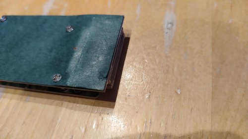

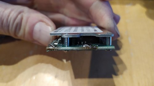

Vandaag aan de slag gegaan met printje van Amazon. Balanceerstekker aan de accu gesoldeerd, wil ik printje pakken, (b)lijkt er al eerder aan gesoldeerd te zijn.
Jullie mening?
Foto van de print die ik thuis heb liggen VOORDAT ik hem met een soldeerbout heb aangeraakt:
En iemand lijkt de onderkant van de print bekeken te hebben?

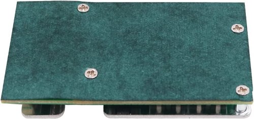

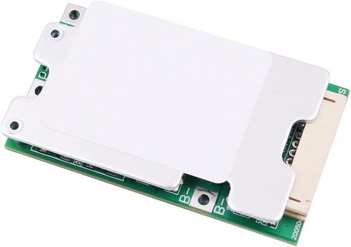

Foto's van de advertentie:
Tja. Ik zou gokken: "is goed getest". Ik heb het ook wel eens dat ik een printje uit de "verkoopvoorraad" haal, even gebruik en dan alsnog probeer te verkopen. Dan kan er net een kleinigheid mee zijn.
Deze chinese printjes zijn ook soms "goedkoper dan je zou verwachten". Er is dan een opkoper geweest die een "fabrieksafval" batch heeft gekocht en 's avonds gaat zitten hobbyen om het weer aan de praat te krijgen. In mijn ervaring werkt het dan wel gewoon omdat ie het niet verkoopt als het niet werkt. Ook dan zal je print er niet "maagdelijk" uitzien.
Toch printje teruggestuurd en een identieke, maar nu MET temperatuursensor, besteld. Komt binnen, mooie schone eilandjes maar geen temperatuursensor |:(
