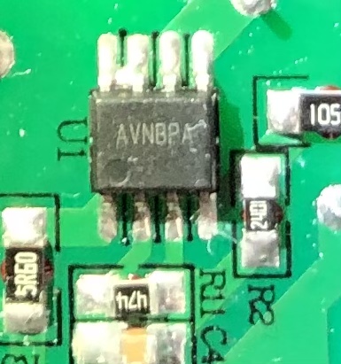

Ledprint uit Liebherr frigo. Komt 230 op toe. Zit 3v led op. Doet niets meer. 310v op elvo. 3,4v op ic. Ic er af en alle passieve componenten nagemeten. Mini C op pin 3 is 1uF. Alles normaal dus. IC er terug op. Werkt terug 8)7
Zou graag het IC op stock hebben. Vermoed toekomstig bandwerk.
Pin1 naar 5,6ohm stroom meting
Pin2 massa
Pin 3 naar 1uF
Pin4 naar 2Mohm die naar 310v gaat
5-8 trafo
Nu hij terug werkt meet ik 15v op 3-4
Op IC staat AVNBPA
Mijn google weigert hiermee dienst
PS: D2 ziet er enkel op foto slecht uit. Zit lak op wat niet goed werkt op camera
Wat zijn de afmetingen van het IC?
Een SOIC08 is 5mm lang, ik denk dat deze kleiner is...
Veel van de thru-hole aansluitingen lijken haarscheuren te hebben, maar dat kan aan de belichting liggen.
De bouw doet me eerder aan een MSOP8 denken...
Het IC is 5x4 mm. Geen scheurtjes te zien. Zal deze post later editten met schema.
5x4mm zou inderdaad een soic8 kunnen zijn...

Nee. Dat is lak. Het probleem is niet dat hij niet werkt maar dat ik deze ic in stock wil hebben voor volgend geval daar de prijs van een "lampje" (wat dit eigelijk is) duur uitvalt.
De print werkte niet. Alles bijgesoldeerd. Werkte nog niet. IC eraf gedaan om de passieve componenten beter te kunnen meten en na het monteren vh IC gaat hij terug maar ik verwacht wederom uitval.
