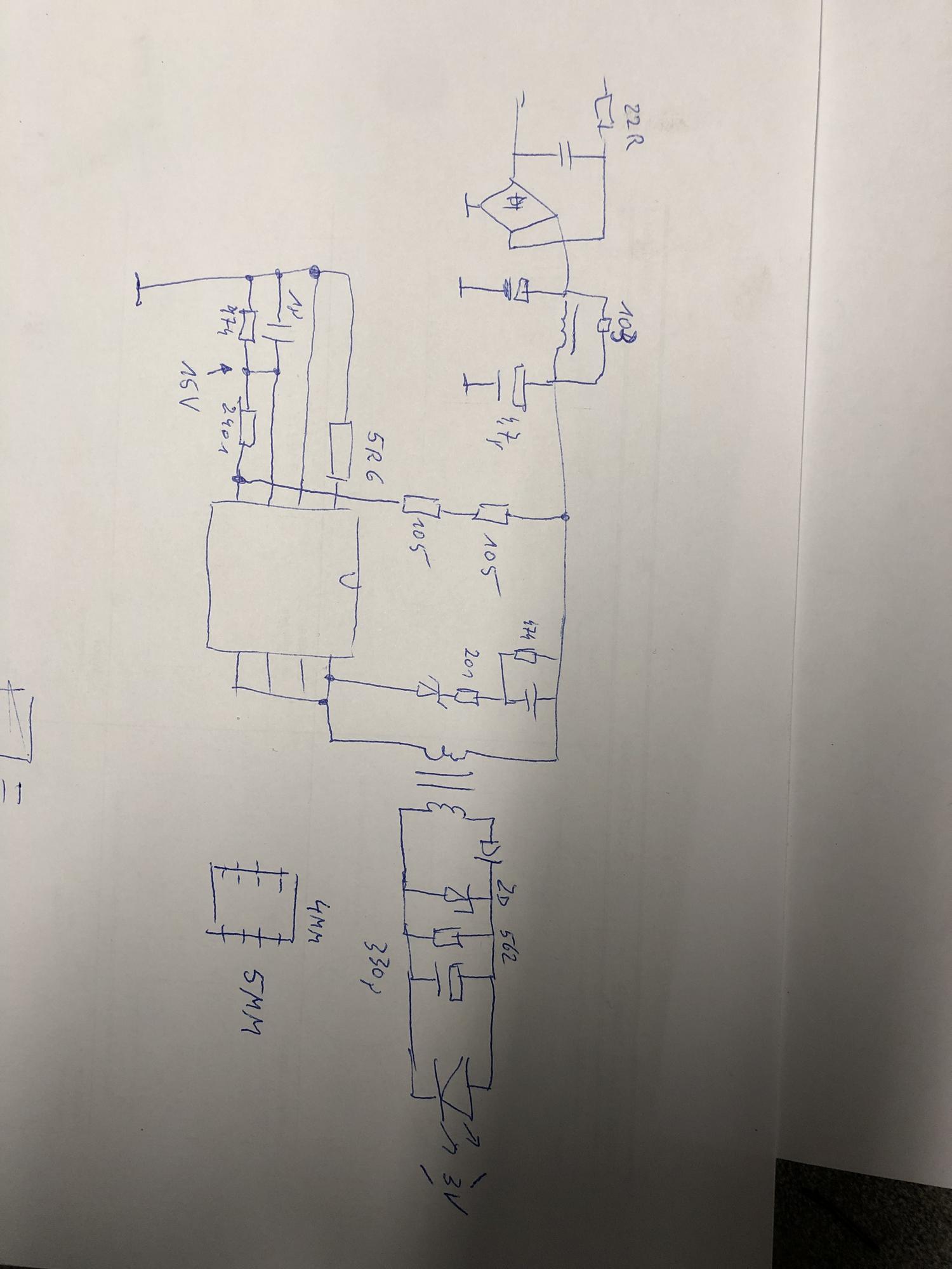

Ledprint uit Liebherr frigo. Komt 230 op toe. Zit 3v led op. Doet niets meer. 310v op elvo. 3,4v op ic. Ic er af en alle passieve componenten nagemeten. Mini C op pin 3 is 1uF. Alles normaal dus. IC er terug op. Werkt terug
Zou graag het IC op stock hebben. Vermoed toekomstig bandwerk.
Pin1 naar 5,6ohm stroom meting
Pin2 massa
Pin 3 naar 1uF
Pin4 naar 2Mohm die naar 310v gaat
5-8 trafo
Nu hij terug werkt meet ik 15v op 3-4
Op IC staat AVNBPA
Mijn google weigert hiermee dienst
PS: D2 ziet er enkel op foto slecht uit. Zit lak op wat niet goed werkt op camera
Een SOIC08 is 5mm lang, ik denk dat deze kleiner is...
Veel van de thru-hole aansluitingen lijken haarscheuren te hebben, maar dat kan aan de belichting liggen.
5x4mm zou inderdaad een soic8 kunnen zijn...

Op 6 december 2022 09:48:22 schreef rew:
D2 ziet er niet fris uit.
Nee. Dat is lak. Het probleem is niet dat hij niet werkt maar dat ik deze ic in stock wil hebben voor volgend geval daar de prijs van een "lampje" (wat dit eigelijk is) duur uitvalt.
De print werkte niet. Alles bijgesoldeerd. Werkte nog niet. IC eraf gedaan om de passieve componenten beter te kunnen meten en na het monteren vh IC gaat hij terug maar ik verwacht wederom uitval.

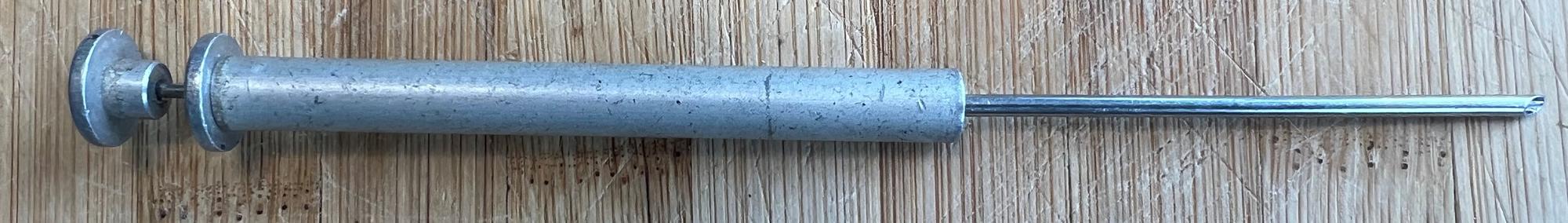

Dit werktuig is gemaakt van een aluminium bus met een stalen schacht waarin een pin kan schuiven. Als de pin wordt ingedrukt is een veerspanning voelbaar en verschijnt het einde van de pin. De hamvraag
Waarvoor wordt dit stuk gereedschap in de elektronica gebruikt? Degene die het weet krijgt κ?δος kudos.

Zo'n soort tool wordt wel gebruikt voor connectors in vliegtuigbedrading maar dan zit er niet zo'n schuine kant aan. Met de buitenhuls druk je de locks van de pen of bus weg en met de stalen pin druk de pen of bus eruit.
Ik zou bang zijn dat het is om een een "sample" van een mens te nemen. Je houdt de pin naar achteren, prikt het naar binnen en haalt hem terug met het gezochte weefsel. Vervolgens dump je het weefsel door de pin naar beneden te drukken.
Tegenwoordig gebruiken ze een soort tinzuiger systeem: Ik kan me het geluid herinneren toen ze een keer een stukje van mij wilden bekijken. (Ik kon/wilde het instrument toen niet bekijken).
En eigenlijk kan dat met deze ook, maar zoals ik het lees is de veer daarvoor aan de zwakke kant. Dus dan steek je hem naar binnen met de pin naar voren en laat je hem naar achteren schieten als je op de plek van interesse bent aangekomen.
(Maar tegenwoordig zouden ze denk ik RVS gebruiken ipv alu).
Het is een stukje gereedschap wat in de elektronica assemblage wordt gebruikt. Het schuine, scherpe kantje is belangrijk voor de werking.
