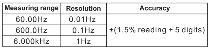

De Mastech MS2115 kan dat via de pclink software die erbij zit:

De MS2115B kan dat. Tot 6kHz via de clamp, en tot 60kHz via de meetsnoeren...
In de manual staat 1KHz via de clamp.
