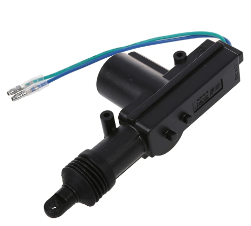

Ik zag meerdere buitenlandse forumbezoekers die zo'n setje hadden ingebouwd in een i10. Zoals eerder al vermeld wel een actuator in de bestuurdersdeur inbouwen. Dat is een solenoïde, zeg maar een electromagneet, die via een staafje het slot vrijgeeft.

Een voorbeeld van een actuator.
Zoek maar op "servo centrale deurvergrendeling" dan zijn er zat te vinden onder de 20 euro.
Zoals ik al opperde, een spaak er door steken, die in het bediendeel haakt en die dan aan de trekstang van de vergrendeling in de bestuurdersdeur koppelen.
Die servo stuur je simpel aan, plus en min puls er op en hij gaat de ene kant op, polariteit wisselen, weer een puls, en hij gaat de andere kant op.
Dat kan jouw systeem zo aansturen.
