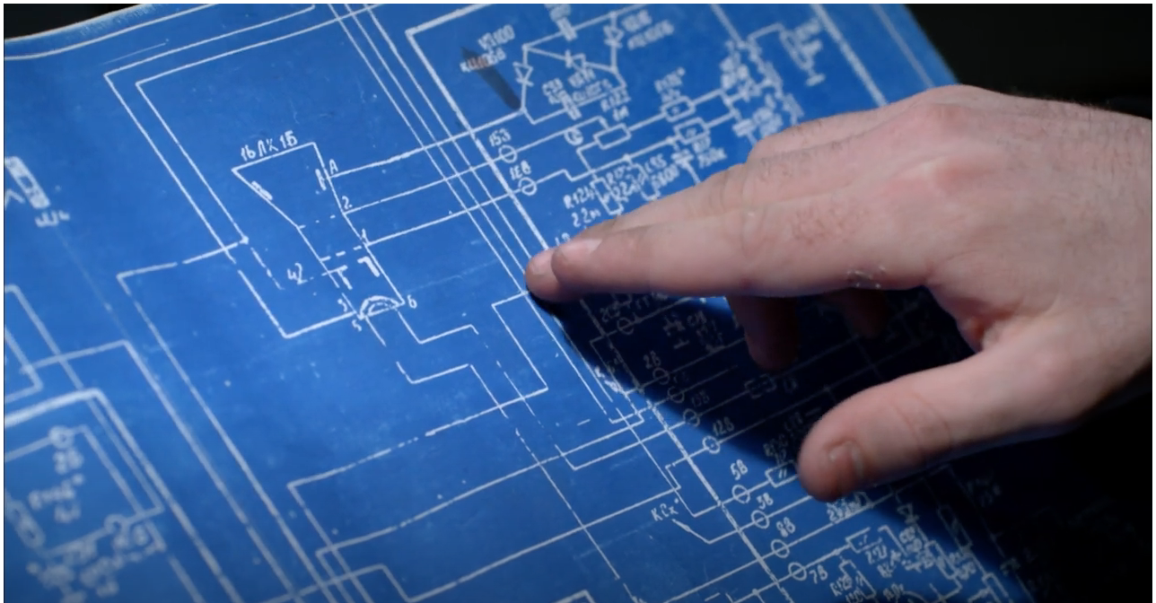

Zijn er mensjes die nieuwsgierig zijn naar de electrische installatie van de Titanic?
Hier is een film waarin op 1:02:32 en 1:04:02 een blauwdruk waarop een deel van deze installatie getoond wordt.
Op 5 februari 2023 08:55:31 schreef Aart:
Het lijkt het schema van een niet zo oude TV, of in ieder geval iets met magnetische afbuiging en halfgeleider HV diodes.
Er zijn ook transistoren te zien. Het is een deelschema van een oude zwartwit-TV, oscilloscoop of radarmonitor. Het lijkt erop dat het geheel op batterijen werkt. Ik tel 8 cellen.
