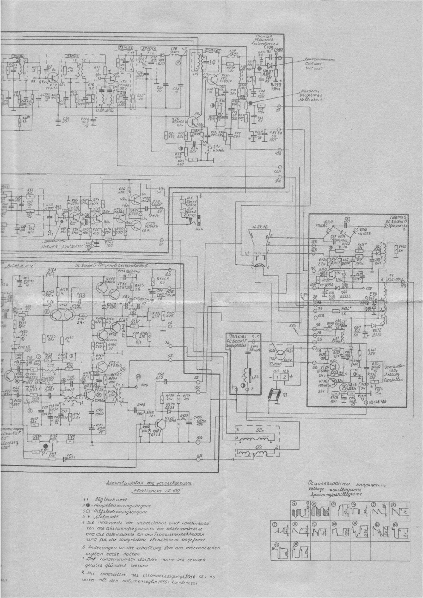

[...]Er zijn ook transistoren te zien. Het is een deelschema van een oude zwartwit-TV, oscilloscoop of radarmonitor. Het lijkt erop dat het geheel op batterijen werkt. Ik tel 8 cellen.
Een tripler zit ook al niet in een generator.
De platen zijn te zien dus statische ipv magnetische afbuiging...wat wel vreemd is dat er één stel platen is te zien. Waarvan een niet is aangesloten. Dit schema klopt van geen kant.
[Bericht gewijzigd door RAAF12 op zondag 5 februari 2023 22:20:11 (22%)
Het is een schema met van alles door elkaar gegooid, onderaan staat een morse sleutel en een dynamo en een stuk van een Marconi ontvanger met coherer. Die accumulator hoort daar ook bij.
Dat is wel een stukje schema van rond 1900
-edit-
Dat is een stuk van de titanic radio:
https://hackaday.com/wp-content/uploads/2020/02/Titanic_Wireless_Schem…
[Bericht gewijzigd door Sine op zondag 5 februari 2023 22:37:28 (23%)
Op 5 februari 2023 22:30:44 schreef Sine:
Het is een schema met van alles door elkaar gegooid,..
Scherp gezien!
Ondanks dat de tekening wazig is.
[Bericht gewijzigd door ohm pi op zondag 5 februari 2023 23:43:14 (52%)
Op 5 februari 2023 21:56:00 schreef RAAF12:
Het schema op die screenshot klopt prima. Het gaat om een 16LK1B buisje zoals van ongeveer 1972 tot 1992 toegepast in diverse Russische en Letse televisies.
De afbuiging is gewoon magnetisch.
Steken er draden uit je muur die je wilt camoufleren? Dit is de manier.
En zo heeft hij nog veel meer om gaten en andere beschadigingen in je muur te verhelpen.
Op 6 februari 2023 19:16:57 schreef maartenbakker:
Wow, dus de Russen hadden in de jaren 70 al een tijdreis machine. Dan moet dit het hoogtepunt uit de koude oorlog zijn. Ze stuurde in 1972 iemand terug in tijd om tijdens de bouw de Titanic's geheim gehouden radar te saboteren, waarschijnlijk om te voorkomen dat Nixon zou worden geboren.
Daar ging ik ook van uit ;-)
Maar zonder gekheid, ik bedoelde dat het een echt schema is dat klopt met zichzelf.
In een uitzending van criminal minds (of CSI) laten ze de blueprint van een vliegtuig zien. Dat vliegtuig was ruim van na de tijd dat ze echt blauwe tekeningen maakte en het was van een heel ander en veel ouder vliegtuig. Geen hond die let op dat soort dingen, behalve ik (en sommige andere mede autisten op dit forum :) )
Zo is er een film waar een HP scoop aan staat met sinus er op en op zijn kop boven op een plank (op 2,5m hoogte ofzo)
[Bericht gewijzigd door fred101 op vrijdag 10 februari 2023 16:11:41 (16%)
Op 10 februari 2023 11:19:06 schreef maartenbakker:
Het is van een zwartwit TV. Als je hier naar toe ga, dan zie je dat de buis met de aansluitdraden en niet-aangesloten afbuigplaat precies hetzelfde is als op de blauwdruk
Precies. En het is ook geen afbuigplaat maar de anode/naversnelling, die niet aangesloten plaat is onderdeel van de schematische voorstelling van alle interne metalliseringen en geleidende delen die intern wel degelijk allemaal aan de hoogspanning liggen.
[Bericht gewijzigd door maartenbakker op vrijdag 10 februari 2023 22:47:35 (35%)
Correct!
De elektronen moeten toch van het beeldscherm weer terug naar de kathode. Maar nu de hamvraag. Van welke oost-europese televisie is dit een deelschema?
revado
Op 10 februari 2023 23:28:46 schreef ohm pi:
Correct!

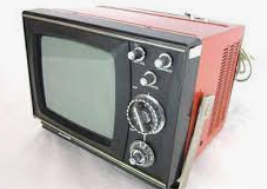

Sjiljalis?
Heb ik ooit een mini tv van gehad..
Met een soort rugzakje waar de batterijen in konden.
[Bericht gewijzigd door revado op vrijdag 10 februari 2023 23:49:30 (10%)
Gevonden!
Ongeveer deze is het:
Gevonden op https://elektrotanya.com/
File heet 'russian_elektronika_vl-100_tv_1979_cseh' en dit deelschema staat op blz 14.
Gelijk downloaden: https://elektrotanya.com/showresult?what=russian_elektronika_vl-100_tv…
[Bericht gewijzigd door ohm pi op zaterdag 11 februari 2023 19:22:08 (19%)
