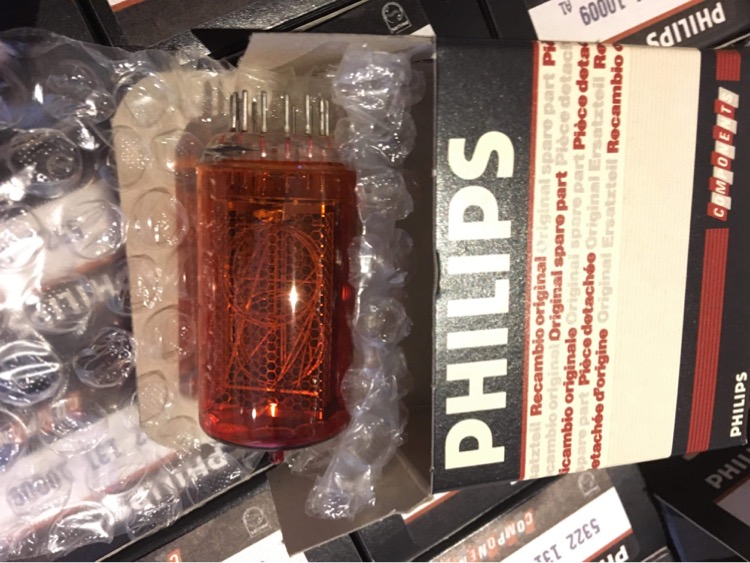

Weet toevallig hier iemand meer te vertellen over Philips typenummer 5322 131 10009 a1? Het zijn Nixie buizen in een doosje van Philips original spare parts. Ik ben met name nieuwsgierig naar de leeftijd van deze buizen. Waarschijnlijk verklapt het design van het doosje ook al iets.
Er staan twee verschillende typenummers op, namelijk ZM1040 en Z566M. Deze hebben dezelfde pin-layout dus zijn in principe ook compatibel. Normaal heeft een ZM1040 een ronde bovenkant (hier heb ik er ook een aantal van met Δ symbool afkomstig van Philips Heerlen). Een Z566M buis heeft de nipple voor de gas vulling aan de bovenkant.
Na een beetje research heb ik begrepen dat dit een jongere (mogelijk RTF?) Nixie buis is wat door Philips is gebrand-labelt en als spare part werd verkocht. Maar dit moet dan al zijn in de periode nadat de buizen door Philips zelf werden geproduceerd.
Het doosje is naar mijn idee van ongeveer midden jaren '80 t/m jaren '90, heb ik nog niet op een rijtje dus zou ik na moeten gaan.
Staat er op de buis verder geen enkele kleine productiecode?
RFT is geen fabrikant maar een merknaam, maar het zou ook gezien de typenummering heel goed kunnen dat de buis dan inderdaad in Oost-Duitsland is gefabriceerd. De naam van de fabriek ben ik even kwijt, maar er waren 1 of 2 goed lopende neonfabrieken.
P.S. Dit is een serviceartikel voor professionele elektronica, waarschijnlijk waren er nog een paar grote klanten die wat oude meters/tellers in bedrijf hadden zodat Philips daar nog onderdelen voor leverde. Ik heb wel eerder buizen uit de jaren '80 in de gewone gele Philipsdoosjes gezien van vreemde fabrikaten. Een Oost-Duitse EL34 en een Joegoslavische DY802.

Op 18 januari 2023 12:59:25 schreef Girrekes:
Weet toevallig hier iemand meer te vertellen over Philips typenummer 5322 131 10009 a1? Het zijn Nixie buizen in een doosje van Philips original spare parts. Ik ben met name nieuwsgierig naar de leeftijd van deze buizen. Waarschijnlijk verklapt het design van het doosje ook al iets.[bijlage]Er staan twee verschillende typenummers op, namelijk ZM1040 en Z566M. Deze hebben dezelfde pin-layout dus zijn in principe ook compatibel. Normaal heeft een ZM1040 een ronde bovenkant (hier heb ik er ook een aantal van met Δ symbool afkomstig van Philips Heerlen). Een Z566M buis heeft de nipple voor de gas vulling aan de bovenkant. [bijlage]
Na een beetje research heb ik begrepen dat dit een jongere (mogelijk RTF?) Nixie buis is wat door Philips is gebrand-labelt en als spare part werd verkocht. Maar dit moet dan al zijn in de periode nadat de buizen door Philips zelf werden geproduceerd. [bijlage]
Oeh, NOS in originele verpakking ook nog
Op 18 januari 2023 13:09:43 schreef maartenbakker:
Nee, verder staat er helemaal niets op. Wel heb ik deze nummers nog op de omdoos gevonden. Dit lijkt mij meer iets van in het magazijn o.i.d.

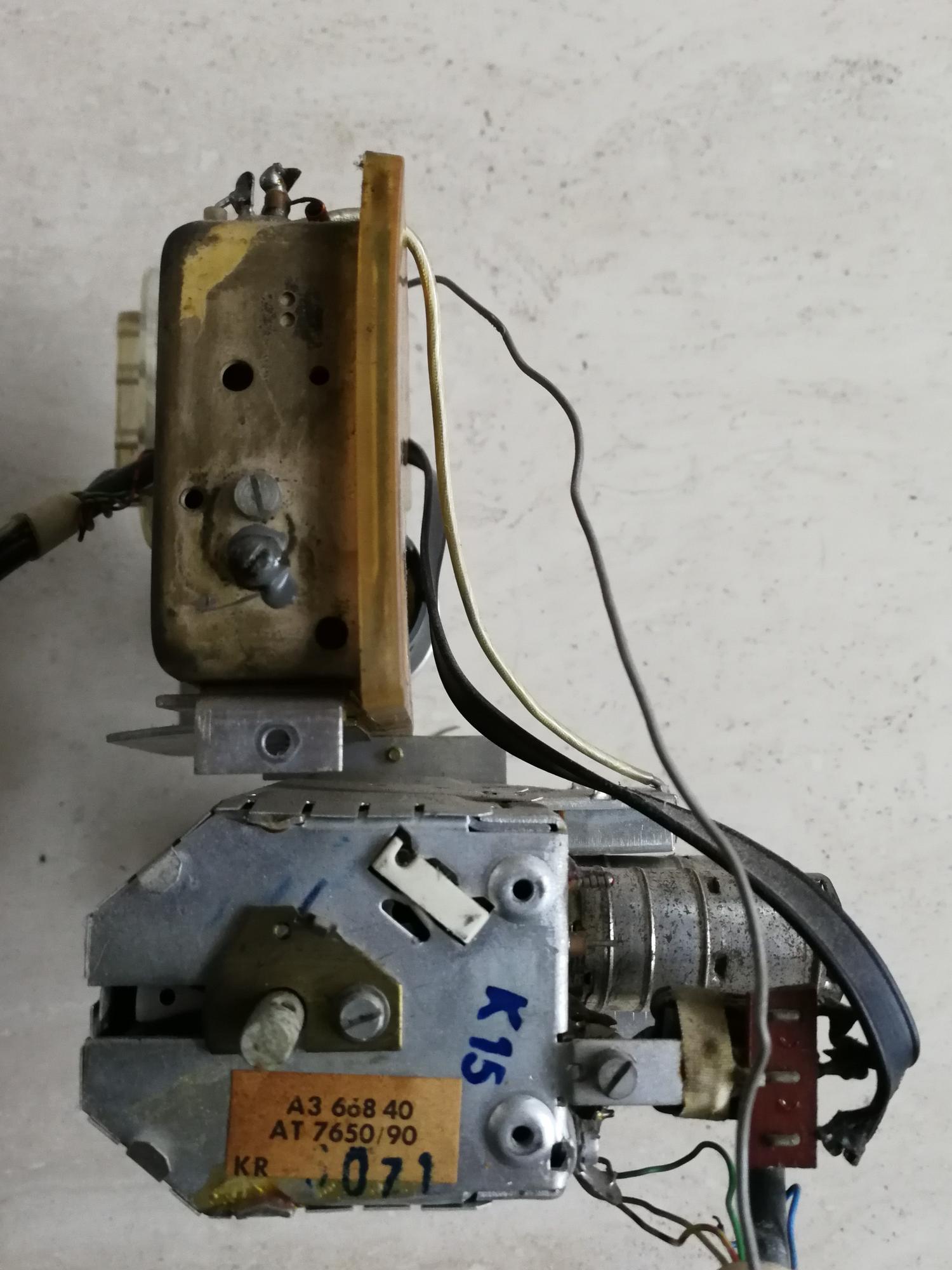

Hi Maarten,
weer een tuner vraagje.
Ik heb een tuner combinatie van een AT7639 VHF buizentuner uit Krefeld en een UHF tuner AT6380. Die laatste heeft productiecode PT5120. Ook qua modellen suggereert dat productie 1965 (week 12?). De Krefeld tuner heeft trouwens als productiecode KR6071 (1966 week 7?)
Nu staat in jouw overzicht PT voor Turnhout met een vraagteken. Ze zouden TV modules hebben gemaakt.
Dat lijkt me niet correct. Turnhout was een 100% Licht-fabriek, ik kan me niet voorstellen dat ze daar TV modules maakten.
In 1965 was er maar 1 fabriek in België waar tuners werden geproduceerd en dat was het toenmalige CBRT in Brugge, wat later door Philips werd overgenomen en de grote TV fabriek Brugge werd.
In 1965/66 was CBRT in ieder geval nog zelfstandig met een aandeel Philips, en produceerde voor de externe markt van Philips.
Dus .... mijn voorzichtige conclusie dat PT voor CBRT-Brugge staat.
Mee eens?
Groeten, Pieter
Hi Pieter,
Blijft altijd leuk, het tunergebeuren.
Voor CBRT Brugge werd al AG gebruikt, dus dat is niet persé voordehandliggend.
Een andere aanwijzing dat het niet om CBRT Brugge zal zijn gegaan, is dat er bij PT ook trafo's en andere samenstellingen voor radio's vandaan kwamen.
Maar eerlijk gezegd weet ik niet waarom er in mijn lijst nog een vraagtekentje bij staat. Turnhout is bevestigd als een productievestiging van Volt, voordat de fabriek pas jaren later volledig naar Licht ging. Volt maakte ook in de hoofdvestiging naast trafo's ook niet-gewikkelde samenstellingen, dus het past goed in het plaatje.
P.S. Ik vermoed dat je uitleg van de datering klopt.
