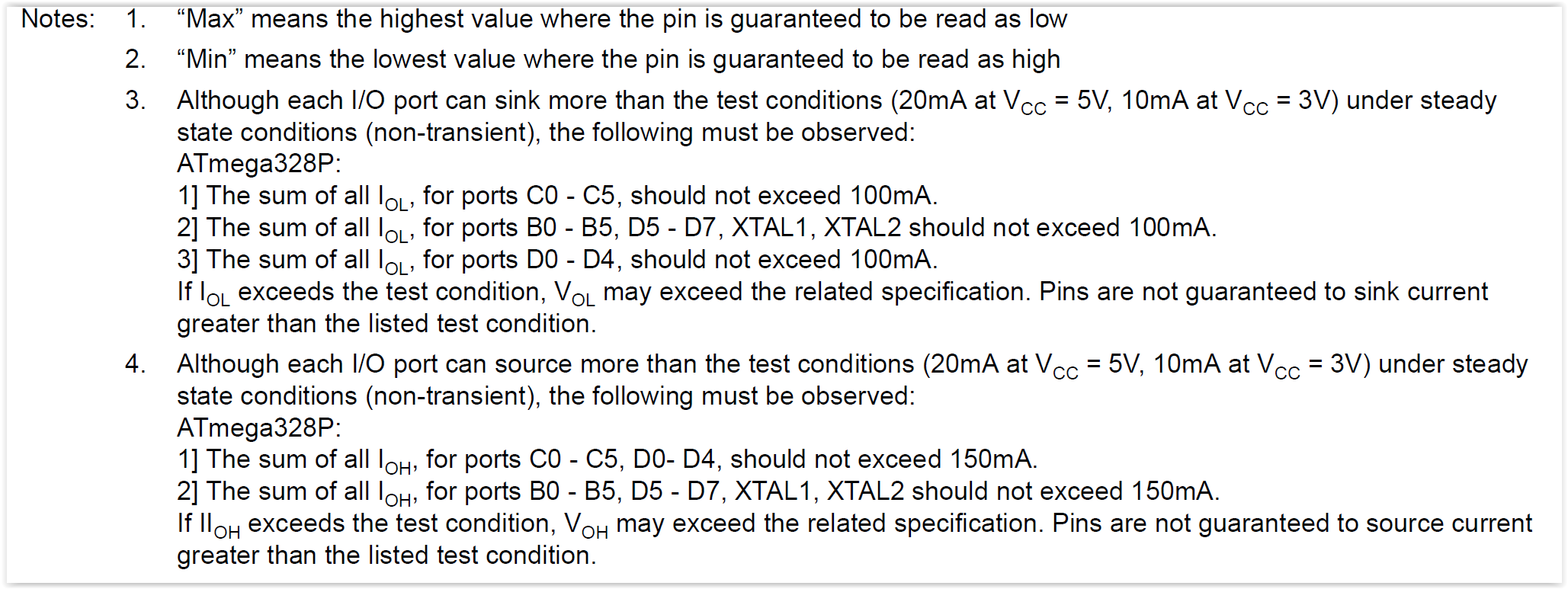

Voor displayselectie gebruik je eigenlijk altijd een transistor ertussen.
Anders moet de i/o pin veel te veel stroom gaan leveren (20+ mA)
Bapaktus
@Arco
In de spec's van de Velleman UNO staat dat de I/O pin 40 mA mag/kan leveren.
Met een 1kOhm weerstand per segment gebruik ik maximaal (gemeten zonder multiplexen) voor 7 segmenten 21 mA.
En omdat per display gemultiplexed wordt zal dit ook wel schelen in de stroom (warmte ontwikkeling) per display.
Maar het toepassen van 4 transistors voor de display selectie is natuurlijk ook mogelijk.
Ga ik over nadenken.
Het zijn kleine stapjes in mijn kennis toename. Heel wat anders dan UHF-SHF schakelingen-antennes.
Maar bedankt voor het meedenken, ruud

Op 3 maart 2023 22:51:13 schreef Bapaktus:
@Arco
Weer eens iemand die de Absolute Maximum Ratings met de specs verwart...
De 'Absolute Maximum Ratings zijn geen specs, maar de uiterste waarde waarboven de boel wordt opgeblazen, die ratings nooit gebruiken!
De werkelijk te leveren stroom is veel lager.
(stroom wordt meestal gespecificeerd op de waarde waarop de output de gevraagde logische TTL nivo's nog net kan leveren. Geloof me, da's veel minder als 40mA)

Op 3 maart 2023 23:18:12 schreef Arco:
100% akkoord. Zelfs 20mA per uitgang kan al teveel zijn. Er is ook een maximum voor een groep uitgangen. Uit de datasheet
Zie vooral nota 3 en 4.
Buiten een ledje van 2mA of een enkele led van 20mA is het geen goed idee iets uit de µC te voeden. Een ULN2003/ULN2803 (sinken), MIC2981 (source), transistor of logic level mosfet is meer dan aangeraden.
Bapaktus
@BFBK
Vraag 1: wanneer ik een CA buffer gebruik (MIC2981) voor de 4 Digit selectie aansturing (voeden van af de UNO 5 Volt power-pin) én in de segment aansturing 1 kOhm weerstanden gebruik, moet dit toch voldoende zijn?

Antwoord 1:Met buffers/drivers er tussen is er eigenlijk niet echt een limiet. Ga je vanaf de UNO voeden, dan is de stroom die het printje kan leveren de limiet. Ga je voeden met een externe 5V dan wordt de voeding de limiet.
