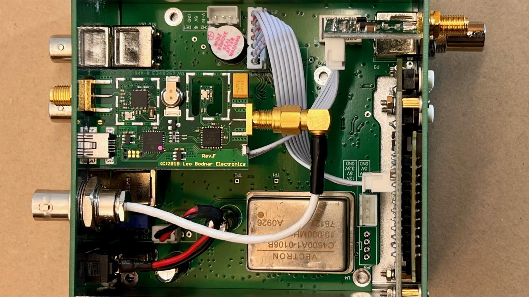

Niet de allermooiste frequency counter, maar ik ben er wel erg blij mee. De 'plus' versie van de bekende BG7TBL FA2. Ik heb er een miniGPS Referenced Clock van Leo Bodnar ingebouwd. Hij neemt weinig van de spaarzame ruimte in mijn shack in, maar presteert groots

Ha pa3hfu,
Netjes gedaan, dat inbouwen van die Leo Bodnar GPS clock!
Ik neem aan dat je dan buitenom een kabeltje legt tussen de uitgang van de GPS clock en de ext ref input van de counter.
Heb je de nauwkeurigheid van je BG7TBL FA2 kunnen controleren?
Nee. Ik hoor heel graag hoe jij dat zou aanpakken!
Ik heb inderdaad de gps buitenom doorgelusd naar de ingang van de counter. En diens uitgang weer naar de Ref IN van mijn Rigol SA.
Groet, Mathieu

Ha pa3hfu,
De meest voor de hand liggende methode om je counter te checken is vergelijken met een andere, minstens even nauwkeurige counter.
Beide counters dezelfde externe referentie aanbieden helpt.
Een eerste simpele test is om de 10MHz van je Leo Bodnar GPS clock zowel op de referentie input, als aan de gewone ingang aan te bieden. Kun je zien of de counter reken- of afrondingsfouten maakt. Als het goed is dan staan er alleen maar nullen achter de komma...

Ha pa3hfu,
Je hebt snel de daad bij het woord gevoegd
Leuk om te zien!
De correcte uitlezing van de counter moet natuurlijk 10 000 000.000 00Hz zijn.
Er zit dus ergens een rekenfout of afrondingsfout in, waardoor hij er -0,2mHz naast zit...
Mijn (voorlopige) conclusie zou zijn dat je deze counter kunt vertrouwen tot een nauwkeurigheid van 1mHz (bij 10MHz in, met het flinke ingangsniveau van +6,8dBm).
Maar dat is natuurlijk behoorlijk goed. Niet veel counters halen een resolutie van 1mHz op 10MHz. Dat is 0,1ppb... Counters die dat halen zitten in een veel hogere prijsklasse dan jouw FA2. Die gate tijd van 10 seconden hebben de meeste counters nodig voor die resolutie.
En met je Leo Bonar GPS clock aan boord verwacht ik dat je 10MHz inderdaad ongeveer tot 1mHz nauwkeurig kunt meten. Counters met een OCXO als referentie kunnen wel een resolutie hebben van 1mHz op 10MHz, maar een nauwkeurigheid van 1mHz is te veel gevraagd.
Krelis Vonketrekker
Volgens mij, komt er uit de GPS print een jitterend signaal, wel weinig jitter, maar toch. Kan dat als referentie voor de counter dienen??
Krelis Vonketrekker
uit het U block kan je een signaal Programmeren, b.v. 10 MHz, normaal zet je daar achter een faze lock I.C. met een tijd constante, waar je dan een OCXO mee lockt.

Ha Krelis,
Als de gate tijd van de counter (zoals in dit geval) 10 seconden is, dan wordt de jitter van een 10MHz referentie uitgemiddeld. Die jitter zal dus voor een counter referentie niet snel een probleem zijn.
Die Leo bodnar Mini Precision GPS Reference Clock is een complete GPSDO. Wel zit er een TCXO in plaats van een OCXO in.
Op z'n product pagina zegt Leo hier over:
- Long term stability of output signal is defined by high accuracy of GPS Caesium references and approaches 1x10-12.
- Short term signal quality is defined by internal TCXO clock source providing high-quality, low phase noise clock signal with sub-picosecond RMS jitter.
