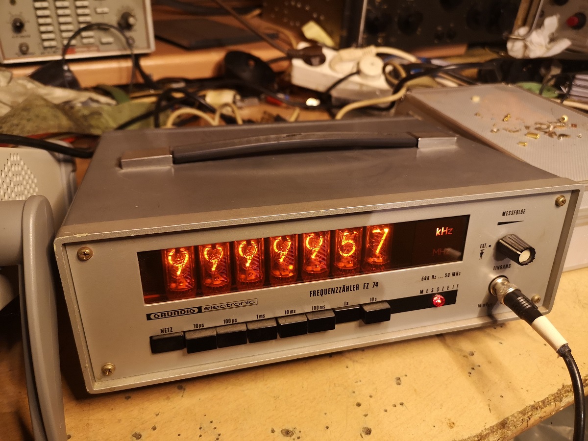

Leuke Grundig Counter, hij doet me denken aan een Grundig analoge universeel meter die ik vroeger had.

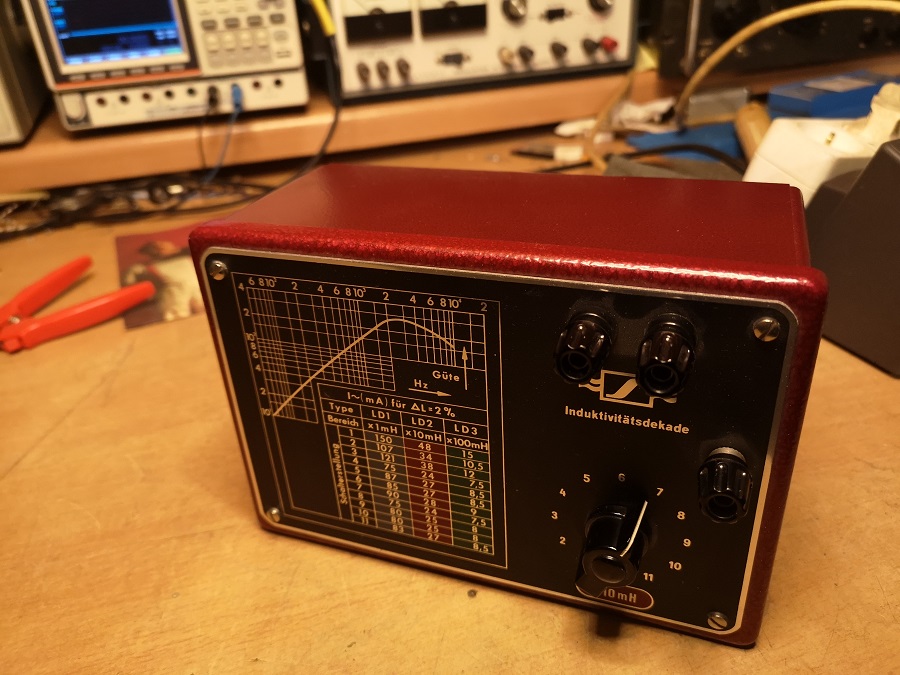

Op 14 oktober 2022 14:10:22 schreef wellenkino:
L Dekade, Sennheiser LD210 - 110mH , 1 step = 10mH
Je plaatst dit in de sectie "Je mooiste meetapparatuur" maar met dit apparaat kun je helemaal niets meten!
Grapje....
Wel een leuk apparaat, is inmiddels een jaar of 55 oud.
Op 15 oktober 2022 23:44:38 schreef Tidak Ada:
Dat pictogram onder de twee klemmen doet ovrigns erg aan Senheiser denken...

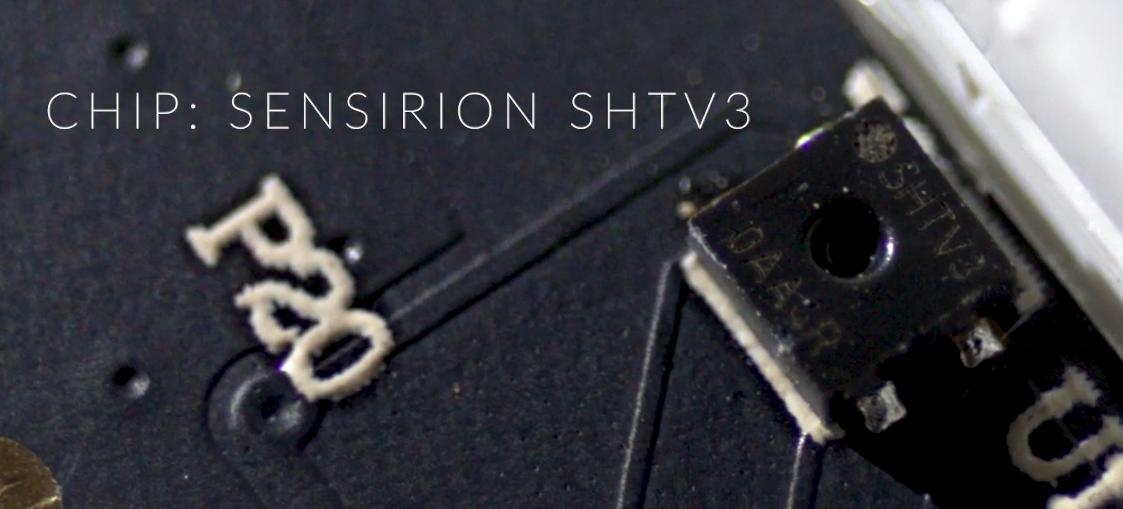

Waar ik nieuwsgierig naar was: de sensor blijkt Sensirion SHTV3.
Ultimate teardown https://youtu.be/EsfxUEEAbxA?t=116

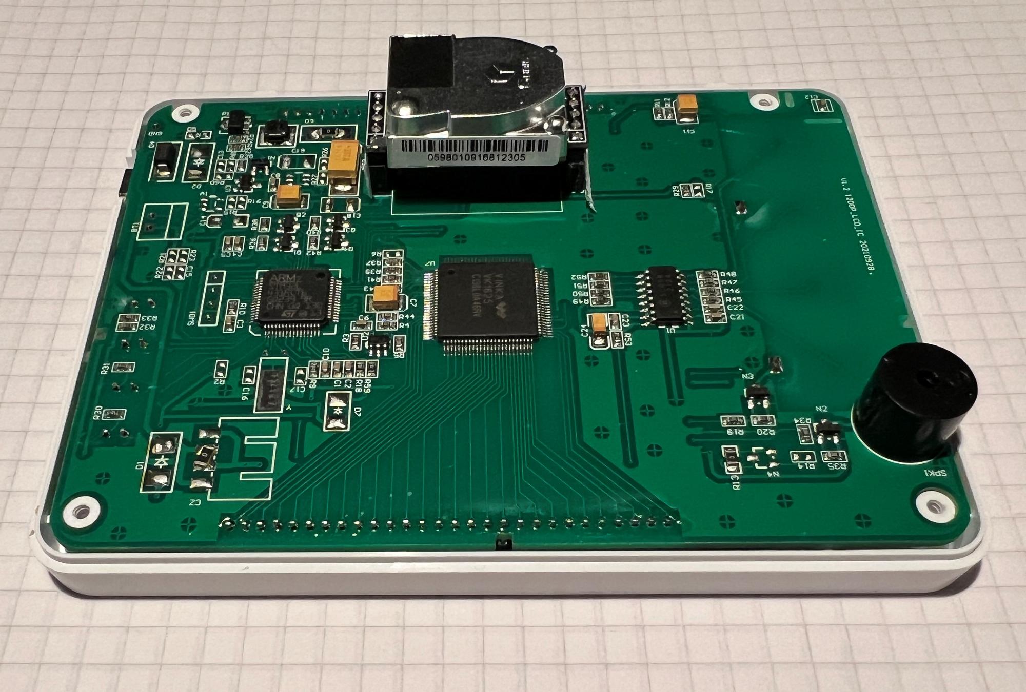

Nou wilde ik wel weten wat er in mijn CO2/temp/humidity meter zat aan sensors en zie alleen een CO2 sensor op de print zitten en dat is een Cubic CM1106. En geen losse temperatuur of vochtsensor. Hoe kan zo'n apparaat de temperatuur en de RH weergeven op het display?
edit: al gevonden, die sensors zitten in de CO2 unit.
