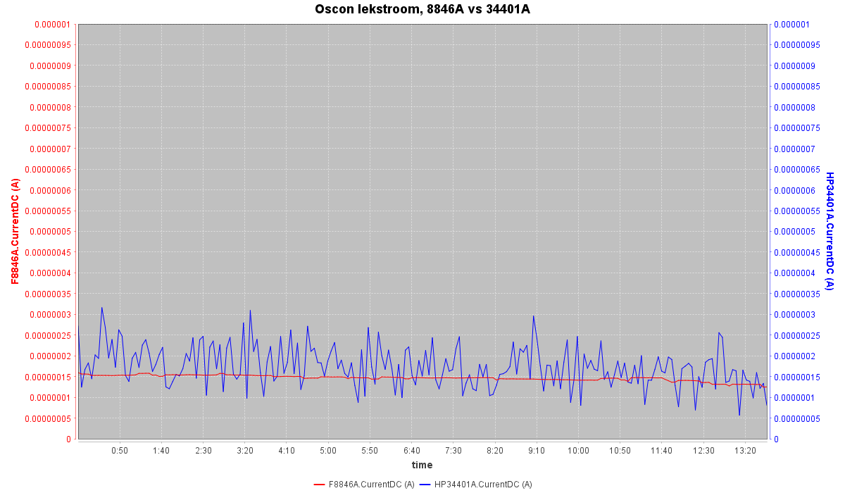

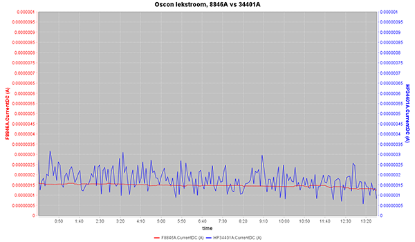

Je denkt dat alle 6,5 digit DMM's ongeveer hetzelfde zijn. En dan kom je in de praktijk af en toe leuke verschillen tegen :-)
Ik was een paar 100µF/10V Sanyo OSCON elcootjes aan het formeren om in een Quad 405 te stoppen.
Ze hadden een prachtige lage lekstroom. Zo rond de 15µA.
Meteen ook kijken naar die lekstroom, en een grafiekje mee laten lopen (lekker makkelijk met TestContoller):
https://www.miedema.dyndns.org/co/2023/Oscon-lekstroom-8846A-vs-34401A-600pix.png
klik op plaatjes voor grotere versies
Dan denk je: "die rode ziet er mooi uit, maar die blauwe staat vies te pruttelen".
De rode OSCON was gemeten met m'n Fluke 8846A, en de blauwe met m'n Agilent 34401A.

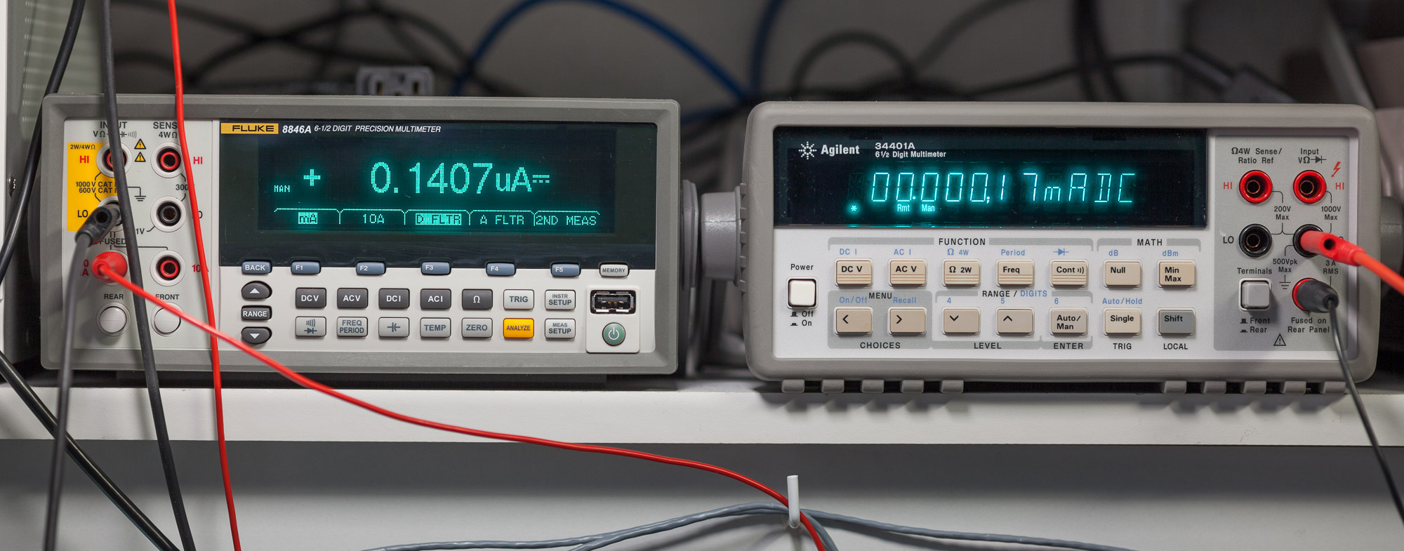

En als je dan naar die meters kijkt:
https://www.miedema.dyndns.org/co/2023/IMG_2311__uA_8846A_vs_34401A-600pix.jpg
Dan blijkt de 8846A 2 digits meer resolutie hebben dan z'n Agilent collega...
Allebei "6,5 digit". Maar als het op microAmperes aankomt, dan meet de 8846A tot 0,0001µA (5 digit), en de 34401A slechts tot 0,01µA (nog maar 3 digit)....
Dat gepruttel is dus gewoon de resolutiebodem van de 34401A waar je naar zit te kijken :-)
Natuurlijk nog even de 2 OSCON's omgewisseld, in inderdaad, toen was de andere de pruttelaar :-)

Miedema, dat is iets wat ze bij de K7510 goed hebben gedaan waardoor je bv heel kleine stroompjes of heel lage en heel hoge weerstand kunt meten. Dat vind ik slim gedaan, dan wordt zo'n meter ineens veel breder bruikbaar ipv alleen Vrefs meten.
Hi Gertjan,
Mooie duidelijke weergave van het hoe en waarom.
Nog mooier zou zijn om zoals Fred al aangeeft, er ook een Keithley 7510 naast te zetten. :+
Je weet waar er één te halen is...
Wel nog een vraagje over je meting, is het mogelijk in de software om de notatie b.v. in uA te doen?

Je kunt die schaal van de grafieken in TestController naar wens instellen.
SI of normaal, en het aantal decimalen.
In dit geval ging het mij er eigenlijk alleen maar om die lekstroom te zien teruglopen, en minder om absolute waarden. Ik had er dus geen moeite voor gedaan, het was niet bedoeld om te bewaren. Tot ik het verschil tussen die 2 meters zag :-)
M'n post was ook niet bedoeld om de 34401A de grond in te boren, het gaat alle kanten op.

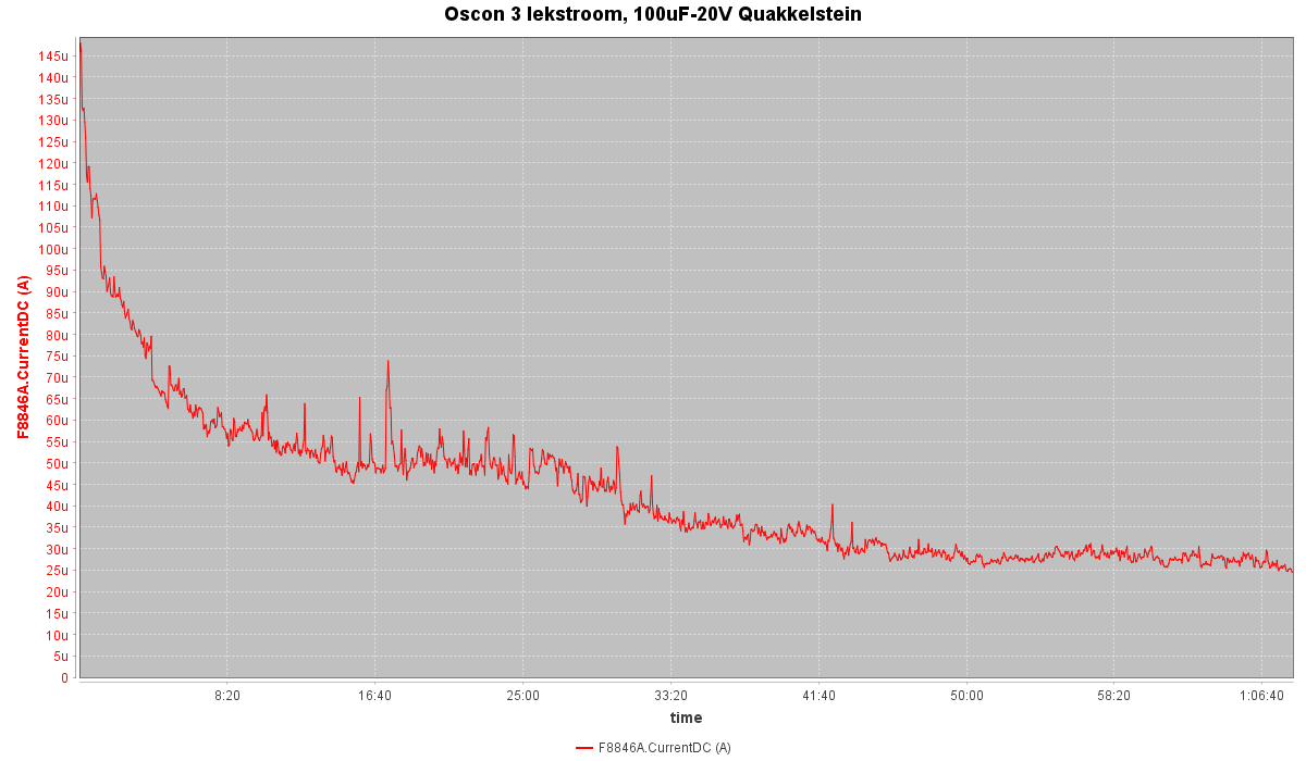

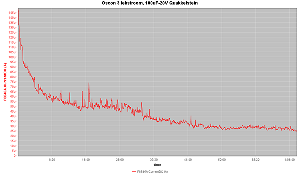

Nog even terugkomend op de vraag van Blackdog over de schaal van de grafieken in TestController.
(Dat kan hier mooi, want TestController is op het moment mijn favoriete meetapparaat :-))
Ik had een eerdere meting met de lekstroom van een andere OSCON bewaard ter vergelijking.
Die heb ik weer opgevraagd, en nu wat meer aandacht aan de verticale schaal besteed:
https://www.miedema.dyndns.org/co/2023/Oscon-3-lekstroom-100uF-20V-Quakkelstein-600pix.png
klik op grafiek voor grotere versie
Nu is de Y-as in µA.
Dat heb ik gedaan door te kiezen voor SI waarden. Dus waarden met G, M, k, m, µ ,n, p enzovoort.
Verder gekozen voor "auto" schaal, beginnend vanaf nul. Maar je kunt ook met de hand de begin en eind waarden van de schaal ingeven.
Deze OSCON is al behoorlijk oud. Wellicht ligt hij bij mij al 10...20 jaar, en hij kwam bij Quakkelstein vandaan, dus wie weet hoe lang hij daar al lag.
Hij lijkt dan ook wel z'n beste tijd gehad te hebben. De lekstroom is hoger als die uit de eerdere post, maar vooral pruttelt hij ook veel meer.
Ik heb er nog een hele trits van, maar ik ga deze niet meer in een audio pad zetten....

Kijk nu is het een "Plaatje" :+
Ik heb hier op een breadboard Nichion16 en 35V 470uF zitten als test en een paar uit een oude Philips serie, ik dacht het 036 type maar hang me daar niet aan op.
De Nichion serie waar ik mee test zijn bijna allemaal uitstekend, veel beter dan de datasheet, ze zijn bedoeld als filter in een referentie schakeling.
Ik heb net weer een nieuw setje batterijen aangesloten op het breadboard, had een "ongelukje" gehad een tijdje terug, kortsluiting, dat kan met Alkaline toch flink heet worden. :-)
Na 5 minuten zit ik 25nA lekstroom bij de 35V uitvoering en nog dalend, en zoals je al aangeeft, zijn jouw Oscon niet meer helemaal bij de tijd.

Dus als een van jullie condensatoren nodig heeft die maar weinig mogen lekken, dan weet je nu hoe je kunt starten de lekstromen te gaan meten.
Wat ik hier liet zijn basis metingen, wat ik al eerder aangaf, wil je het nauwkeuriger,
nog lagere stromen, hogere waarde van de meetweerstand enz, dan zal je een echte meetopstelling moeten gaan maken.
Met veel afscherming en ook afgeschermde kabels, de batterijvoeding die ook ingeblikt zit.
Ik hoop dat dit voor een aantal van jullie nuttige info is.
PS,
Linkje voor de datasheet van de hier geteste condensatoren.
http://products.nichicon.co.jp/en/pdf/xja043/e-vr.pdf
