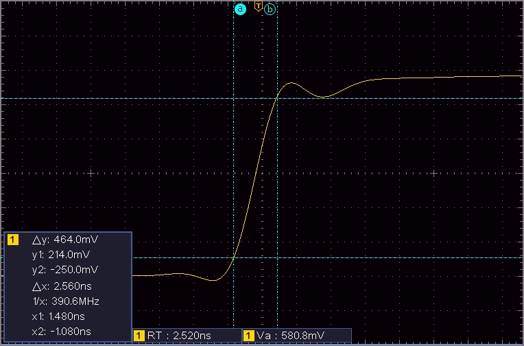

U voedt het printje via een USB-kabel uit 5 Vdc en prikt de BNC-connector rechtstreeks in uw oscilloscoop. Op mijn XDS2102A oscilloscoop van OWON ziet de puls er als volgt uit:
Volgens de specificaties heeft deze oscilloscoop een bandbreedte van 100 MHz en een stijgtijd van 3,5 ns. Met dit printje heb ik de stijgtijd gemeten (gele trace), ter vergelijking heb ik op het tweede kanaal de uitgangspuls van mijn Philips PM5704 pulsgenerator aangesloten (blauwe trace):

Interessant is dat dit printje met je 100MHz Owon scope 2,6ns meet. Een stuk sneller dan de theoretische stijgtijd van 3,5ns voor een 100MHz scope...
Zijn die stijgtijden gemeten van 10% tot 90%, wat de meest gebruikte standaard is, of van 20% tot 80% gemeten? Dat scheelt een slok op een borrel...

Op 28 april 2023 12:46:11 schreef miedema:
In de handleiding van de OWON scope staat duidelijk dat wordt gemeten tussen 10% en 90% van de amplitude. Als ik de stijgtijd handmatig meet met de cursors kom ik op een waarde van 2,560 ns.
Horizontale cursors met de hand ingesteld op een delta-U van 464 mV, is gelijk aan 80% van de amplitude van 580 mV.
miedema
Ha Jeever,
Helemaal helder. Dank je dat je dit nog even verder uitgezocht hebt.

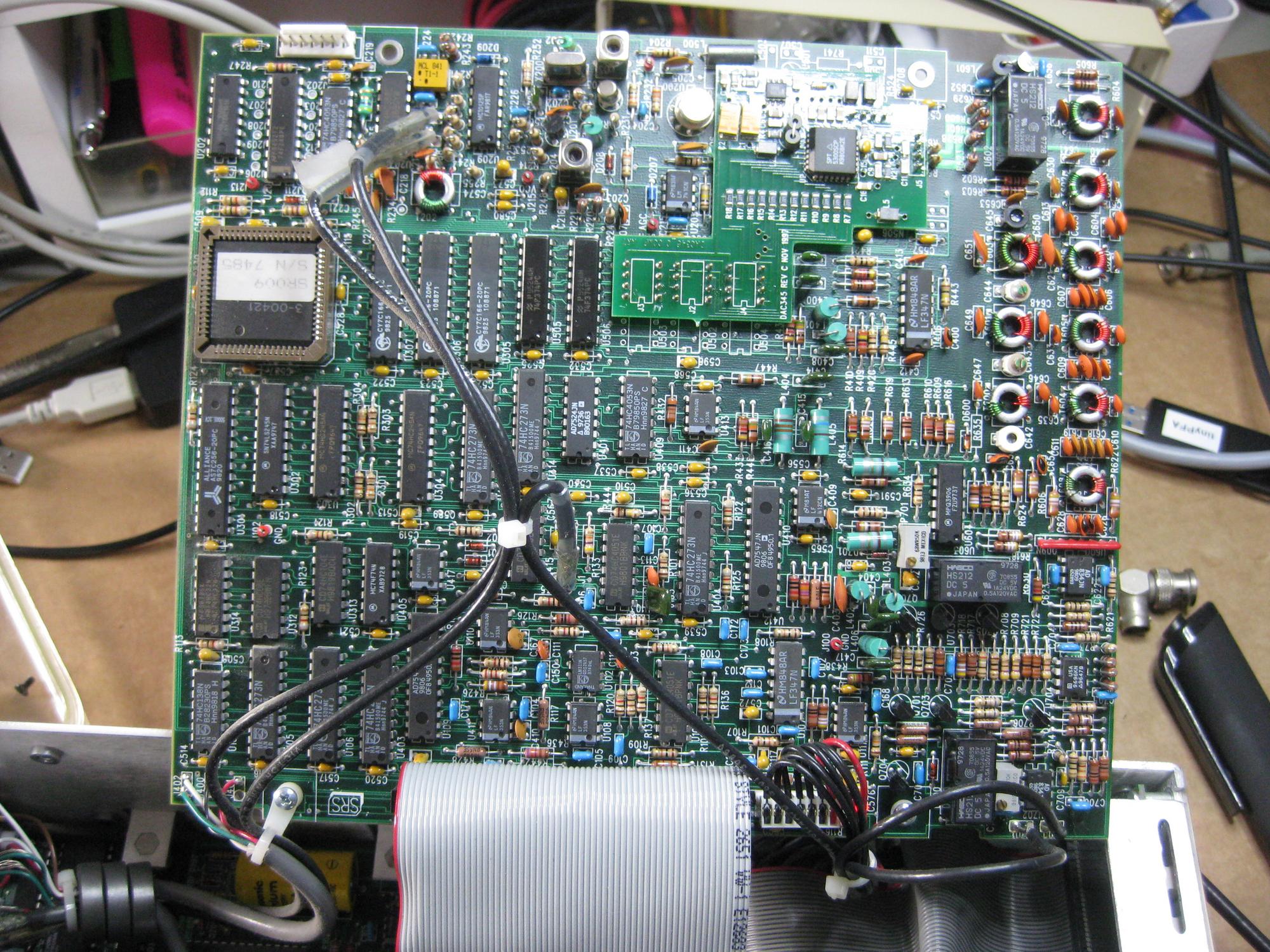

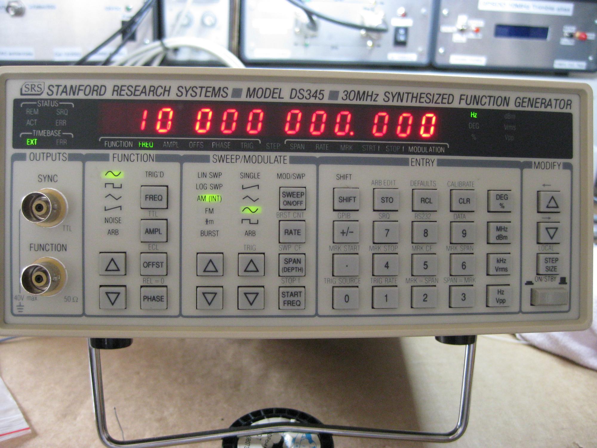

mijn Stanford Research Systems (SRS)Functie Generator DS345 (1 microHz tot 30.2 MHz) had een probleem Ik gebruik deze FG graag bij mijn experimenten met nauwkeurige frequentiemetingen. Het is een nogal gecompliceerd apparaat met hoge componentendichtheid.
Een van de displays van het 12 cijferige display was defect.
Ik heb deze vervangen. Dat was een delicate klus met dubbelzijdige en multi-layer printen. Er kwam wel een kleine work-around (zie foto) aan te pas.
Maar hij doet het weer zoals het moet!
Gr. N.
Hi N, :-)
Ik zie helderheids verschillen, is dit in het echt ook zo?
Zo ja, waarom dan niet alle displays vervangen?
Nieuwere generaties led displays zijn eigenlijk altijd een stuk feller en neigen meer naar oranje (de oude waren echt donkerrood)
Ik heb ook bij diverse meters displays vervangen, dan moeten ze er wel allemaal uit. (1 afwijkend display is voor mij geen bespreekbare optie... :) )
Voor bijna al die displays is een 1:1 vervanger te vinden...
Hi Bram,
ja, dat was anderen ook al opgevallen. Maar het wordt vertekend door de foto. Alle dispalys hebben dezelfde lichtintensiteit, behalve -in dit geval- de laatste. Je kunt n.l. de stapgrootte instellen. In dit geval heb ik de 1 milliHz stap gekozen. Dat specifieke segment knippert (corr.) continu , zo dat je weet welke waarde je hebt ingesteld. Je kunt ook de 1 microHz stap kiezen, maar die is alleen zichtbaar onder de 1 MHz, daarboven blijft hij wel werkzaam, maar niet zichtbaar.
Ik hoop dat ik het zo goed heb uitgelegd.
Gr. N.
PS Nog een beetje te doen in de stad met de hitte? Hier op het platteland vandaag "slechts"26 graden met een lekker fris windje , hi!
@ Arco,
dank voor je reactie. Ja, daar was ik eerst ook bang voor. De betreffende display is een HDSP-A101 van hp, type G-. De vervanger is een HDSP-A101 van Broadcom, type G+. Ik had uit de documentatie begrepen, dat die letter G de intensiteit betreft, dus ik was voorbereid op intensiteitsverschillen. Maar ik zie er niks van. Voor het geval dat......, ik zag tot mijn geruststelling, dat Farnell er nog >10.000 op voorraad heeft!!!
Gr. N.
PS Ik zou me overigens ook ergeren aan verschillen in helderheid, maar deze vervangen was al een pittige klus voor mij met dubbelzijdige/multi-layer printen.
miedema
Ha NKHteB,
SRS maakt mooie spullen. En dat maakt ze inderdaad vaak complex....
Mooi dat je hem weer aan de pruttel hebt!
Je mooiste meetapparatuur hebben is 1 ding, maar die apparatuur aan de pruttel houden een tweede... :-)
Waar had je dat witte bodge draadje voor nodig?
Hi Gertjan,
ja, het was wel een pak van mijn hart, dat ik hem weer volledig aan de praat kreeg. Bij het desolderen, met overigens een Hakko FR-301, waar ik zeer content mee ben, waren een paar doorgemetaliseerde verbindingen een beetje suspect geworden. Ik was blijkbaar toch te bang voor te veel warmte toevoer. Bij het testen bleek dat een segment keys met bijbehorende LEDs niet reageerde. Ze hadden een gemeenschappelijke Strobelijn, dus die doorverbinding was het herstellen van het gemankeerde printspoor.
