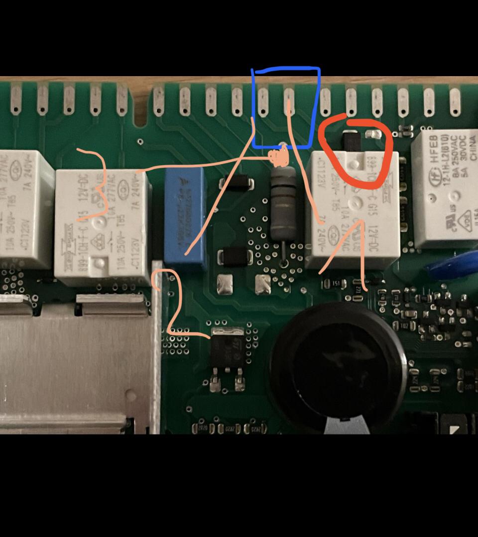

Heel eerlijk weet ik niet hoe die zit, maar verwacht dat de monteur die wel weer zou kunnen herstellen als een nieuwe kan vinden.
Weet alleen niet welk onderdeel dit is want staat niks op.

Zwarte pen op massa en meten DCV op 1000v range vd meter. Je behoort op 2 rond de 310vdc te meten. Op 2 ook zoiets maar als de tny in werking is kan het op a wat fluctueren.

Motorfrequentiesturing IC
EricN
Zwarte meetpen op de eerder genoemde massa
Meter op ACV
Op 1 , 2 , 3 moet 230vac staan. Mogelijks de aan/uit indrukken.

Als je me beetje op weg kan helpen wat defect zou kunnen zijn als de display niks doet en heb een andere nieuwe bedieningspaneel al getest die ook niks doet.
Op deze vraag is ook geen antwoord te geven. In dit soort gevallen moet er gewoon fout of storing gezocht worden. En omdat je in electronica vrijwel nooit gewoon kunt zien wat er loos is moet je je alles deduceren uit metingen en verschijnselen die wel kunt zien.
In jouw geval lijkt de tiny defect door die brandplek en lijkt het hele circuit dood. Nu is die tiny een belangrijk onderdeel van het, of een van de voedingscircuits. Dan is het dus logisch dat er niets meer werkt.
Het eerste dat je dus moet gaan meten is of er een voedingsspanning aanwezig is. Een tiny is een onderdeel van een geschakelde voeding die de netspanning direct omzet van de 230volt AC naar een veel lagere gelijkspanning van bijvoorbeeld 5 of 12 volt. Dan weet je dus meteen dat er ergens een voedingsspanning van ruim 300 volt aanwezig moet zijn. Die spanning moet staan op een grote dikke condensator met een betrekkelijk lage capaciteitswaarde (100 a 200 uF ofzo. geen 1000) en een hoge maximale spanningswaarde van meer dan 350 volt. )
Als je die 320 volt niet kan meten moet je gaan gaan zoeken naar het waarom daarvan. De oorzaak zou bijvoorbeeld een printzekering kunnen zijn. En printzekeringen zijn er in veel vormen, soorten en maten. Sommige zien er uit als een weerstand en sommige gewoon als zekering. En dat zal uitgezocht moeten worden. Er zit vrijwel zeker iets als een zekering in. Als dat niet zo is kan de brug gelijkrichter, de vdr enz. ook nog allemaal nog stuk zijn. Vaak is dat wel op een of andere manier zichtbaar.

Weet iemand of de IC onder de koelplaat/heatsick ergens te vinden is?
Staat geen nummer oid op.Deze maakt sluiting.
Waarom in godsnaam bij deze componenten gaan zoeken? Dat heeft niets te maken met de defecte voeding. En de voeding is het eerste dat weer moet werken. Zonder dat kun je echt niets. Dus koelplaat met koelpasta er weer netjes op terugplaatsen en terug naar de voeding. Meet die driehonderd zoveel volt.

De plaat ligt nu bij een electro monteur die printplaten repareert en komt met de ic onder de koelplaat. Hij gebruikt ook degelijk apparatuur maar gaf aan niet zeker weet of deze ic onder de koelplaat los te verkrijgen is of alternatief voor kan want staat niks op.
Dus er wordt nu niet van alles zomaar vervangen. Is ook de reden dat het voor mij al boven mijn pet ging na vervangen van de 2 die zichtbaar stuk waren.
Dus de vraag is op moment of de ic ergens te verkrijgen is want meeting geeft aan dat die sluiting geeft.
Update, er was een trace verbroken bij de condensator die vervangen was ( had een zwarte plek) en ondanks deze was goed was vervangen zorgde deze voor sluiting naar de ic motor feq sturing. Deze sluiting is nu weg.

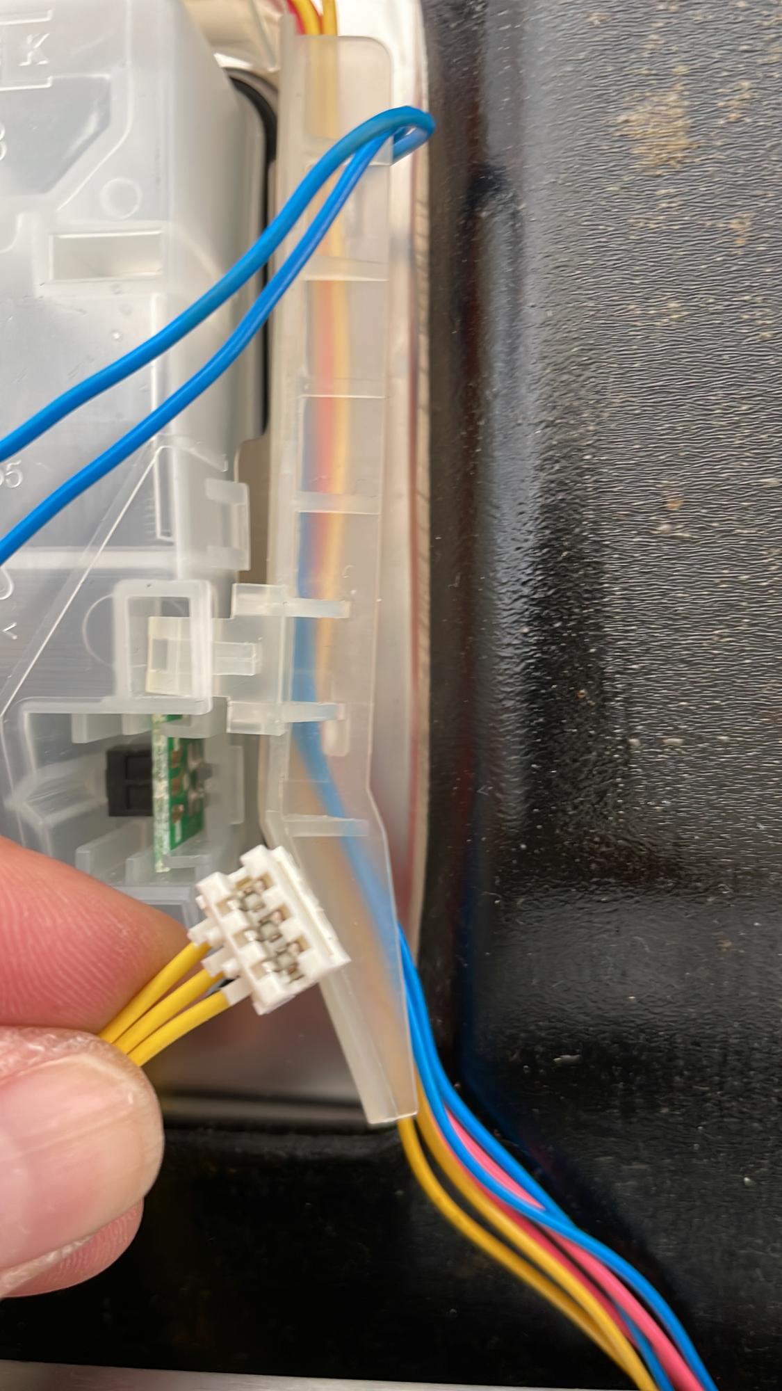

Ik heb nog even de voorkant eraf gehaald en krijg geen meeting op de deurslot stekker, als die niet werkt zou display ook niet aangaan begreep ik want is het alsof ie dicht blijft.
De deurslot heeft 2 gele draden, hoort neem in aan voltage te meten ook zonder stekker in stopcontact? Netzoals de 3 gele draaiden die naar de zeepbakje gaat?
Ook even de kabel naar de aan knop gemeten en krijg geen waarde (zonder stekker in stopcontact) zou hier toch ook iets op gemeten moeten worden, blauwe naar het paneel ook niet.
Lijkt dus dat de stroom nog niet goed is, is dat ook vanuit secundair?
Zie ik op de foto dat de 2 pootjes dicht bij de trafo aan elkaar gesoldeerd zitten??. Ik had vorige week een identiek geval en was alleen IC defect (wat het meestal is) Je kan meten met een multimeter TOV van massa IC op de pootjes van de TNY of IC wel geactiveerd word, meestal rond 5V op 1 van de pootjes en vrijstaande pootje is 300V
Heb op mijn meter geen 1000v, bij voltage alleen 250, 200, 20, 200m
Heb de zwarte pen op live van stekker gedaan en losse pootje gemeten van de IC en nummer 2 van de foto.
Krijg hier bij beide 236V zelfde als wat bij de stroomstekker zelf te meten is.
Ook de eelco (grote ronde zwarte cilinder met zwart) op live pin stekker geeft op alle 3 236V
Als ik zwarte pen op N zet van stekker ( zou massa dan moeten zijn want andere is live of aarde) dan krijg ik bij de ic op alle pootjes niks, niks bij nummer 2 en ook niks bij de eelco.

Anyway, heb dus van massa gemeten naar de ic en ook naar de elco en niks.
Enige meting die ik krijg is 236v op live naar de elco en op de kleine componenten die in de foto nummer 2 zijn gemarkeerd. Krijgt nergens een 300
Zie geen van de pootjes van de ic 5v of met massa stekker in stopcontact en geen 300 of hoger op het losse pootje

Op 1 heb ik 235v op 3 niks en 2 is me niet duidelijk waar ik de rode pen moet om te meten.

1, 2, 3 meten ohms. Zou geen laagohmigheid mogen geven.
Meter op ohm stand 20k geven 1 en 2 rond 4.71 en 3 geeft 2.40

De secundaire lijkt me ok
Punt 2 is idd een uitschuivertje. Dat is de aansluiting vlak naast 1. De terugkerende draad van de aan uit schakelaar. Het kan zijn dat hier enkel (kortstondig) 230vac komt als je de aan/uit indrukt of ingedrukt houd.
Op punt 3 kan het mss al na de diode zijn. Mss moet je eens op DCV proberen en ook tijdens het indrukken vd aan/uit. De aan uit schakelaar is veelal een impulsschakelaar.
De spanning over de dikke elco (DCV, gelijkspanning dus) is uiterst cruciaal.

235 V ( DC of AC?) over de condensator is verrekte laag, dat klopt niet.. Misschien is het handig om met print naar een repair cafe te gaan of aan een mede forum lid te geven voor herstel?? Ik voorzie dat het een boem word en dan is print wel echt einde oefening..
