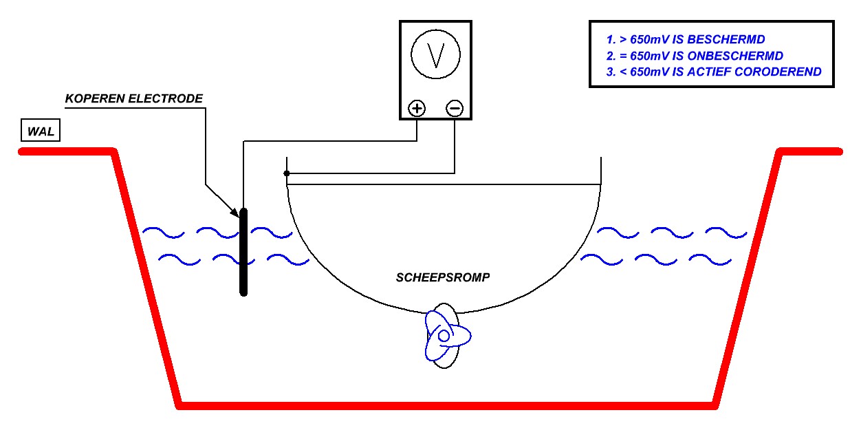

Dit is de methode als het om een walaansluiting gaat, uiteraard bij een stalen schip.
Het is ook te meten of je last hebt van corrosie door elektrolyse.
Hier nog een document wat ik ooit gemaakt heb.
Corrosie en stalen schepen.pdf

Op 23 mei 2023 13:47:45 schreef Lambiek:
Ga dat niet gebruiken zo'n scheidingsdiode.
Misschien kun je hier nog iets mee.
