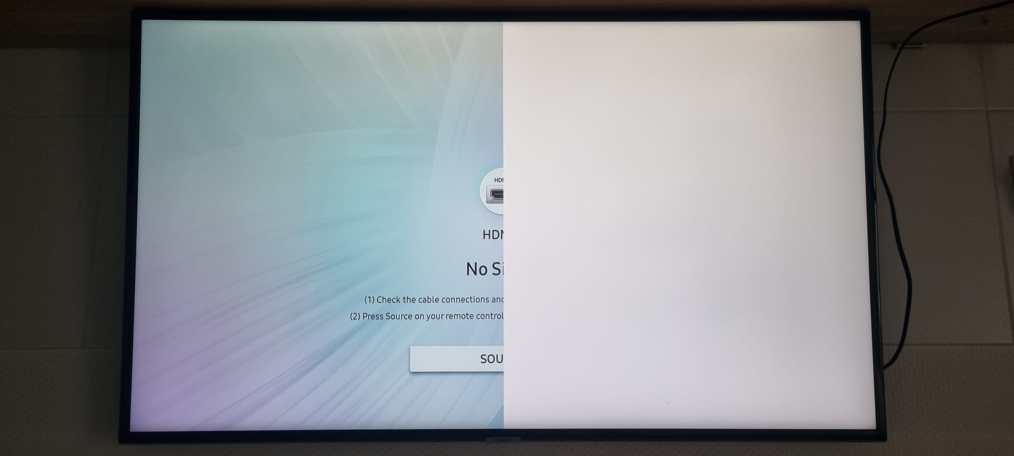

De draad van dit reparatie-project maar weer opgepakt. Voortschrijdende inzichten.
Mainboard teruggeplaatst in het toestel, beide LVDS-flatcabels los dus lcd-paneel ontkoppeld. Nu boot de TV normaal; ik hoor de welbekende Samsung opstart-tune uit de speakers komen. Blijkbaar wordt er bij het aansluiten van het paneel aan het mainboard iets kortgesloten, waardoor de TV (met aangesloten paneel) niet boot.
De kortsluiting/storing blijkt, na beurtelings aansluiten van de twee LVDS-flatcables, in de rechterzijde van het paneel te zitten. Hopelijk een defect C-tje. Wordt vervolgd.
Terugmelding
Bij controle van de rechterhelft van het lcd-paneel blijken alle (ontkoppel?)C-tjes op de lijnen gemerkt CH1 t/m CH9 een kortsluiting te geven. Het leek mij zeer onwaarschijnlijk leek dat er negen C-tjes tegelijk stuk zouden zijn gegaan. Daarom maar een tweede identiek toestel met werkend paneel opengemaakt. In dat toestel meten al die C-tjes evenwel gewoon "oneindig". Blijkbaar een slechte batch geweest in het toestel met het defecte paneel? Voorlopig heb ik uit de twee defecte UE43NU7090's die ik heb liggen nu één werkend toestel gemaakt door het werkende mainboard te plaatsen in de kast met het goed functionerende paneel.
Kan iemand mij zeggen of je die C-tjes op de lijnen "CH*" lijnen straffeloos kunt verwijderen? Mijn gevoel zegt dat ze er niet voor niets zitten...
P.S. als test één van de betreffende Ctjes verwijderd (CH6). Deze geeft idd een kortsluiting.

Nee, de condensatortjes hebben een functie, onstoring van voedingslijnen etc. Als ze niet nodig waren, had de fabrikant ze ook niet geplaatst...
Dag smd. Mijn gevoel zei al dat ze er vast niet voor niets zouden zitten. Vandaar mijn vraag of je ze straffeloos kunt verwijderen, m.a.w. wat merk je ervan als je ze verwijdert? Werkt er dan iets niet meer, of werkt er iets nog wel, maar minder goed?
Anyhow - ik probeer het gewoon. Overigens bleek er bij nader onderzoek toch slechts één Ctje defect, namelijk het Ctje over CH6.
