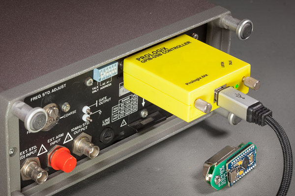

Dankzij mede CO'er Camino1 heb ik mijn Racal-Dana 1998-1999 configuratie file kunnen testen met een originele Prologix GPIB-USB controller.
https://www.miedema.dyndns.org/co/2023/racal1998/IMG_8543__Org_Prologix_USB_on_Racal_1998-600pix.jpg
De belangrijkste conclusie is dat m'n script ook met de Prologix prima werkt. Maar dat was te verwachten :-)
Wat ik niet verwacht had, was dat er snelheidsverschillen zitten tussen de verschillende GPIB controllers. Met de Prologix kan ik wat sneller (met minder overhead) loggen als met een AR488.
Als ik de AR488 bij TestController aanmeldt als een Prologix (het is daar tenslotte een kloon van), dat werkt hij sneller als normaal. Maar niet zo snel als de echte Prologix.
In het TestController debug log file duikend is ook te zien dat Testontroller met z'n AR488 driver andere initialisatie commando's aan de GPIB controller mee geeft dan met z'n Prologix driver.
Het lijkt er op dat die verschillen meer in "doorgeefluik" TestController zitten, dan in de GPIB adapters zelf, maar dat heb ik (nog) niet uitgezocht.
In alle gevallen is het prima werkbaar, en in de praktijk zul je er weinig van merken. (Alleen als je echt de grenzen van log snelheid wilt opzoeken)
Wat verder nog leuk is om te zien op de foto: Het verschil in grootte van een AR488 en die Prologix :-)
Als je meter met z'n rug tegen de muur staat, dan zal het met die Prologix er achter lastig worden om dat nog op de meetplank te laten passen....

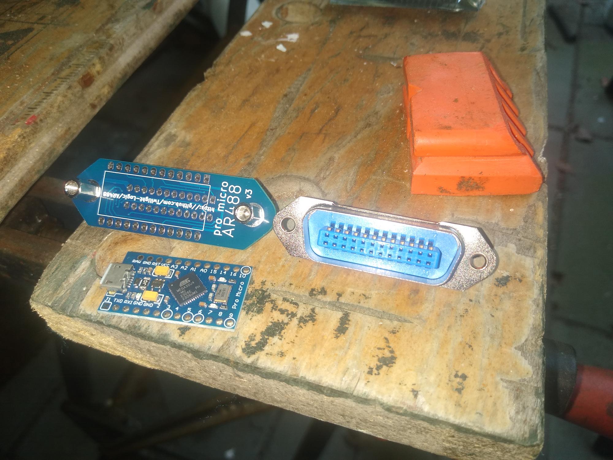

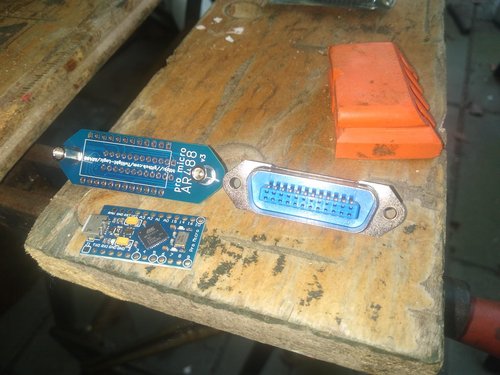

De printjes en ProMicro's zijn binnen.
Een exacte kopie van de uitvoering van Miedema.
Er zijn wat problemen met het gebruik van Prologix GPIB Configurator. Deze wil Version 6 zien en EZGPIB van Ulrich Bangert wil USB zien.
E.Girlando heeft een nieuwe sketch geschreven die dit zou verhelpen.
Deze beter niet gebruiken. Zie volgende post.

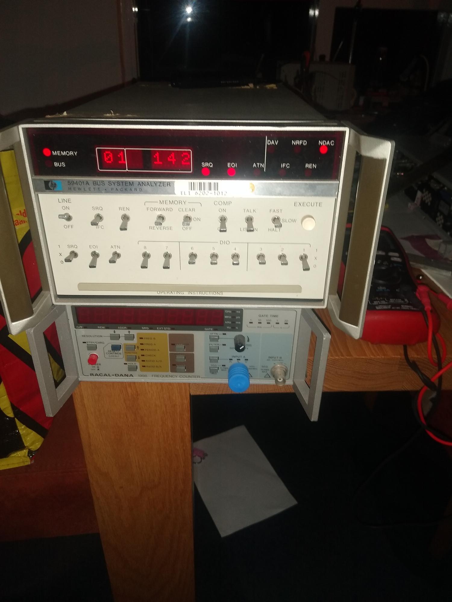

Om wat te debuggen op de 488 bus kwam deze HP 59401A op mijn pad :
[attachment=2]
Eerst maar veel manuals lezen
Henk
Ha Camino1,
Wat leuk dat je nu ook AR488 adapters aan het maken bent.
Ik moet zeggen dat ik de Prologix GPIB Configurator van KE5FX nog nooit nodig heb gehad.... De AR488 werkt "out of the box", en een eventuele aanpassing komt met een paar ++ commando's uit je besturing.
Maar er is inderdaad een bijzonderheid met de KE5FX GPIB Toolkit en EZGPIB. Ze gebruiken de version string om te kijken of ze met een Prologix te maken hebben.
- KE5FX wil in de ++ver string "Version 6 zien.
- EZGPIB wil in de ++ver string "GPIB-USB" zien.
Dat is uitgebreid gedocumenteerd in het AR488 topic op EEVblog. Precies uitgelegd vindt je het in deze post.
Daar staat ook uitgelegd hoe je met ++ commando's het antwoord dat de AR488 geeft op de ++ver vraag naar wens kunt aanpassen.
Inmidels heb ik hier voorgesteld om de door KE5FX en EZGPIB vereiste stukjes string in de standaard identificatiestring van de AR488 op te nemen. En WaveyDipole heeft toegezegd dat in de volgende versie aan te passen.
Die Girlando GPIB adapter is een voorvader van de AR488. Het werk van Girlando was de basis waar de AR 488 op verder gebouwd is. Door daar naar terug te gaan raak je veel compatibiliteit kwijt, en veel problemen er bij.... In elk geval is het geen AR488 meer :-)
Trouwens, als je zelf je toch zelf je ProMicro 's programmeert, wat let je om die version string in jouw INO even naar wens aan te passen? Fluitje van een cent :-)
Maar nogmaals, ik heb het niet als een probleem ervaren. EZGPIB gebruik in niet meer sinds ik TestController ken. En die KE5FX GPIB Toolkit begint toch wel wat oud te raken. Eigenlijk alleen nog interessant als je toevallig een ondersteunde oude HP analyzer bezit...
En alles werkt nu naar wens.
Ook met de toolkit. EZGPIB nog testen.
De R&S SML doet het ook prima.
Die .ino file van Girlando ging van een andere hardware uit. Maar snel verwijderd.

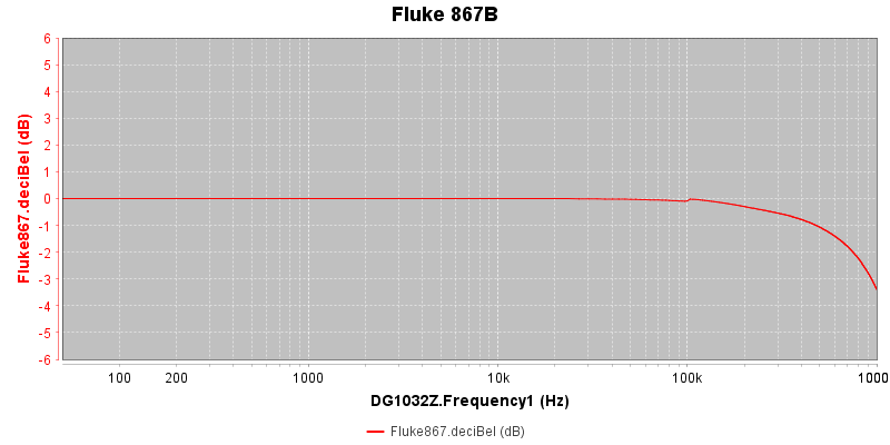

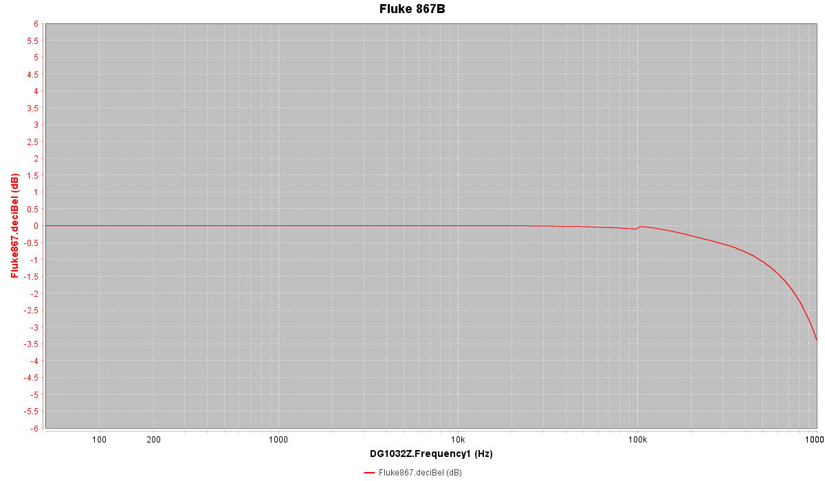

Nog een device configuration file voor Testcontroller.
Nu voor de Fluke 863, 865 and 867B Graphical Multimeters.
https://www.miedema.dyndns.org/co/2023/tc/IMG_0008__Fluke_867B-400pix.jpg

En natuurlijk kon ik het niet laten om van m’n Fluke 867B een frequentie karakteristiek te meten, geautomatiseerd in TestController: :-)
https://www.miedema.dyndns.org/co/2023/tc/Fluke_867B_dB_tot_1MHz-800pix.png
Binnen 1dB recht tot 400kHz, en mooi geleidelijk afvallend. Mooi! :-)
