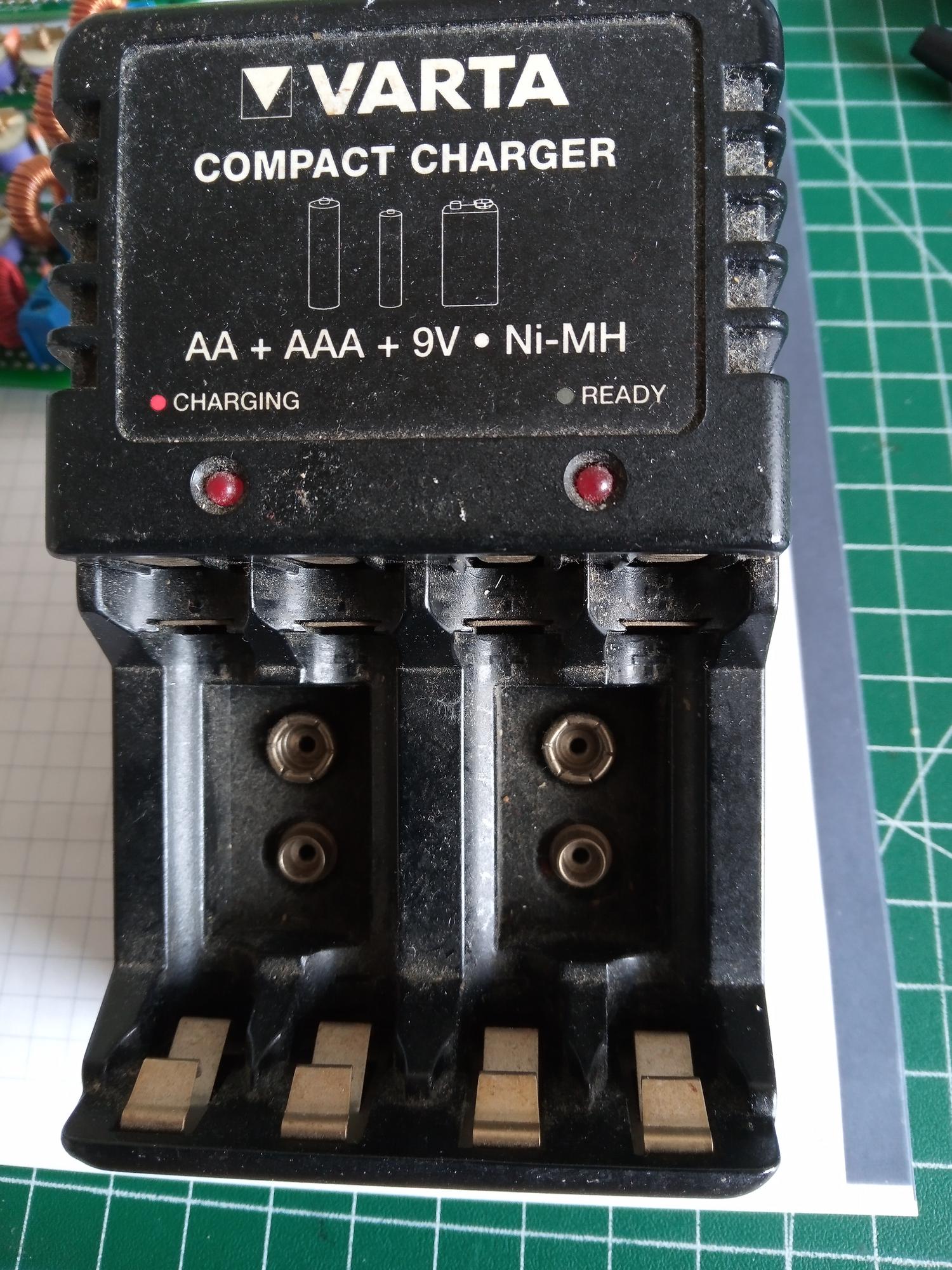

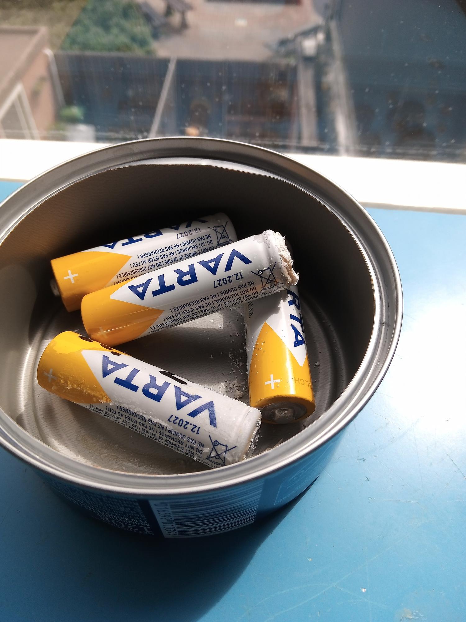

Ik had hier nog een paar pakjes van die Varta's nieuw in de voorraad.
Uitgepakt en in de lader.De zelfde lader,de zelfde laadtijd als de vorige setjes Varta's.Na een paar uur zag ik het reetketelsteen al uit de onderkanten van de batterijen komen.Toevallig een slecht setje?
WTF,heb ze in de zelfde lade geflikkerd als de oplaadbare.Ik ga nu met een rood hoofd in de hoek staan.
Maar ze lijken wel op de oplaadbare hoor (slap excuus,i know)
Daar had ik ook in kunnen trappen, dat zijn wel booby trap cellen...
Je hebt ook pech dat je een "old skool" lader hebt gebruikt, want veel nieuwere hebben een microcontroller en die weigeren een alkaline op te laden.

Op 13 augustus 2023 14:06:54 schreef Hubie:
WTF,heb ze in de zelfde lade geflikkerd als de oplaadbare.Ik ga nu met een rood hoofd in de hoek staan.![]()
"RECHARGE ACCU" klinkt als een vervalste blister. Zelfs een Duitser schrijft beter Engels.
Stond dat ook op de blister waar deze uit kwamen? De blister zal op de tekst na wel gelijk zijn geweest, een beetje zoals de cellen zelf.

Heb hier ook nog een lader,n.b.van Varta maar die heeft te weinig stroom/laad-capaciteit vermoed ik want het ledje "Ready" heb ik nog nooit zien oplichten.Ook niet na 24 uur laden.
