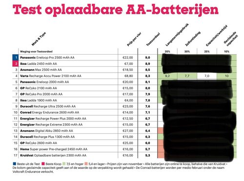

In de recentste consumentenbond test (Dec 2022) (jan 2023) komen die Varta's er best goed uit (4e plek):
Voor het hele artikel allemaal even vriendjes worden van iemand met een consumentenbonabonnement en daar op de koffie gaan en het artikel lezen. Of zelf lid worden. Ze testen ook AAA's.
(ze testen de levensduur met 200x herladen. Maar vermelden wel dat je het verschil tussen batterijen met een hogere en een lagere capaciteit pas bij een hoger aantal laadcycli gaat merken: batterijen met een lagere capaciteit slijten minder snel en kunnen meer laadcycli aan - dat kun je eigenlijk ook al aan de datasheet afleiden, maar het is leuk het nog eens bevestigd te zien)
(Edit: ik heb even de andere batterijen in het tabelletje ‘gecensureerd’, het was niet mijn idee het werk van de consumentenbond gratis weg te geven, daarom ook had ik de AAA’s niet gepost. Nuja.)
Op 22 december 2022 14:50:39 schreef Lucky Luke:
In de recentste consumentenbond test (Dec 2022) komen die Varta's er best goed uit (4e plek):
Nou moet ik je toch even corrigeren, dat lijstje komt uit nr 1 van jan-2023.
(verschenen in dec 2022 dat wel)

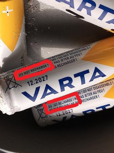

Ik had hier nog een paar pakjes van die Varta's nieuw in de voorraad.
Uitgepakt en in de lader.De zelfde lader,de zelfde laadtijd als de vorige setjes Varta's.Na een paar uur zag ik het reetketelsteen al uit de onderkanten van de batterijen komen.Toevallig een slecht setje?
WTF,heb ze in de zelfde lade geflikkerd als de oplaadbare.Ik ga nu met een rood hoofd in de hoek staan.
Maar ze lijken wel op de oplaadbare hoor (slap excuus,i know)
Daar had ik ook in kunnen trappen, dat zijn wel booby trap cellen...
Je hebt ook pech dat je een "old skool" lader hebt gebruikt, want veel nieuwere hebben een microcontroller en die weigeren een alkaline op te laden.
[Bericht gewijzigd door Kruimel op (52%)]

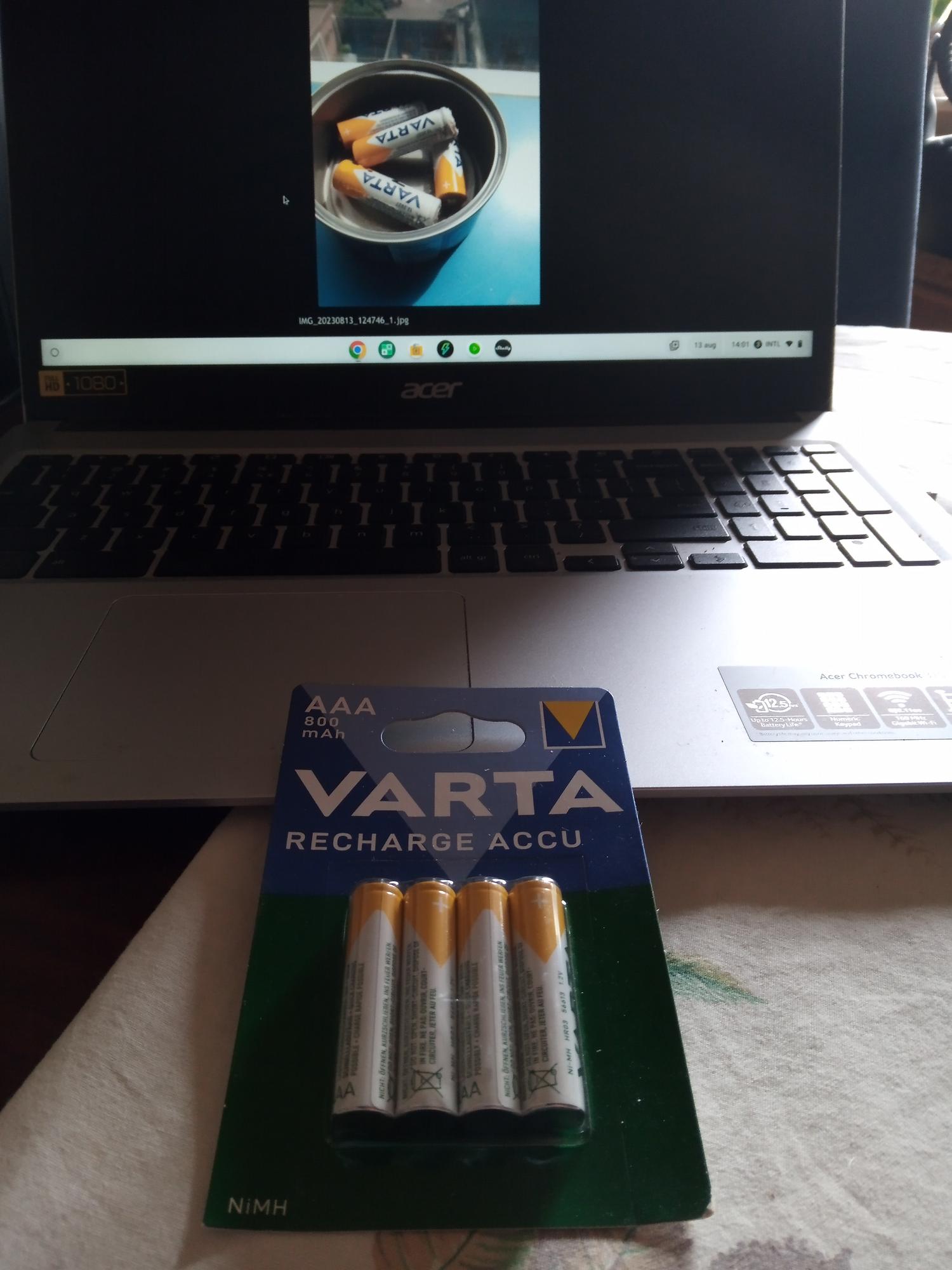

Op 13 augustus 2023 14:06:54 schreef Hubie:
WTF,heb ze in de zelfde lade geflikkerd als de oplaadbare.Ik ga nu met een rood hoofd in de hoek staan.![]()
"RECHARGE ACCU" klinkt als een vervalste blister. Zelfs een Duitser schrijft beter Engels.
Stond dat ook op de blister waar deze uit kwamen? De blister zal op de tekst na wel gelijk zijn geweest, een beetje zoals de cellen zelf.

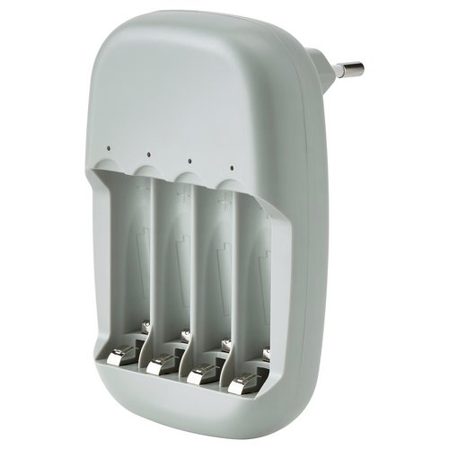

Dan ga ik toch maar is uitzien naar een 'slimme' lader.
Ik heb zelf geen bezwaren met die van de Ikea:
Link: Ikea Stenkol
Voor €6,29 heb je een semi-slimme lader met een zinvolle laadsnelheid (350mA bij 3 of 4 cellen, 700mA bij 1 of 2 stuks) en detectie van alkaline cellen en het volgeladen zijn. Hij is niet supersnel en erg minimalistisch, maar wat mij betreft totaal probleemloos en erg goedkoop. Er is ook een goede review van DiodeGoneWild: What's inside IKEA Stenkol charger.

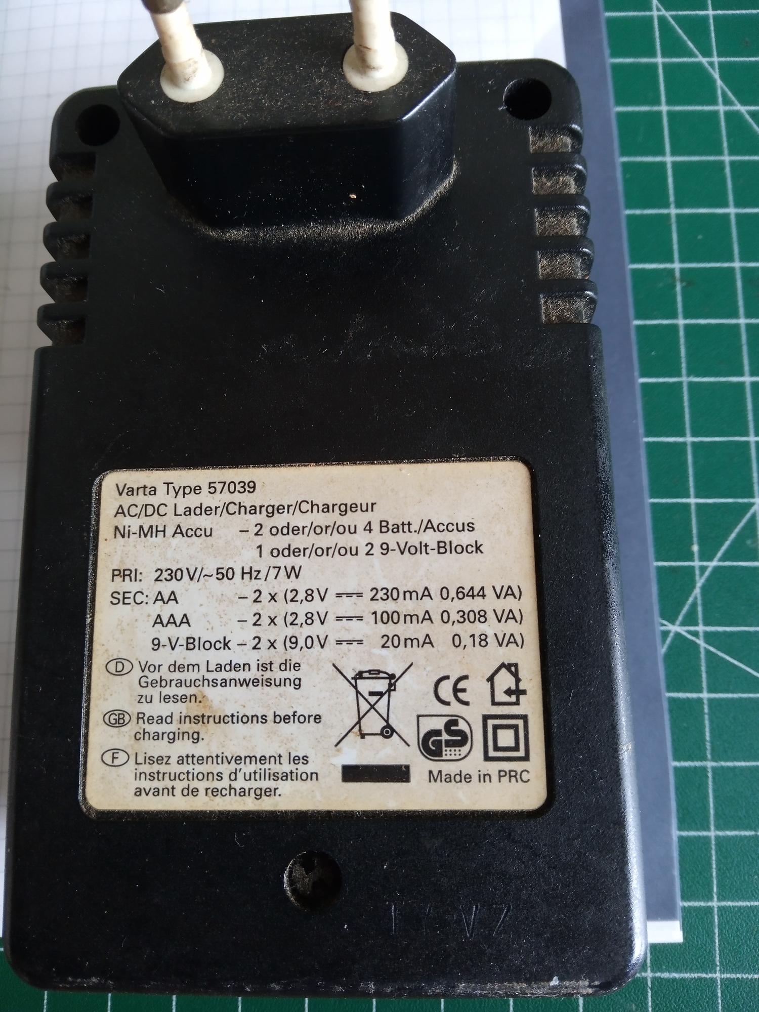

Heb hier ook nog een lader,n.b.van Varta maar die heeft te weinig stroom/laad-capaciteit vermoed ik want het ledje "Ready" heb ik nog nooit zien oplichten.Ook niet na 24 uur laden.
