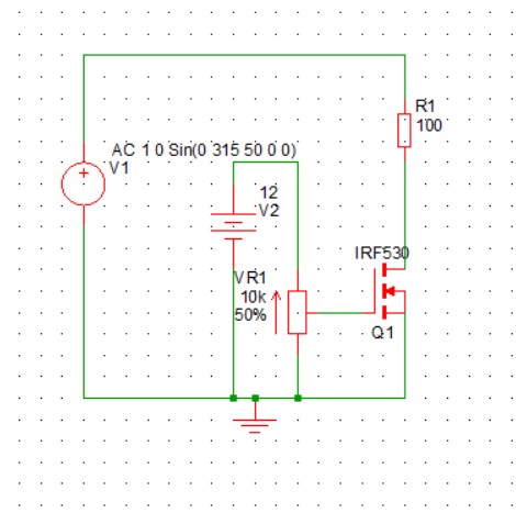

Er is wel een manier om de stroom te begrenzen zonder de net spanning te verlagen. Tenminste, in de ogen van een leek.
Zet een MOSFET als load in serie met de frituurpan. Totale spanning blijft 230V, stroom wordt gelimiteerd. Niks geen geschakel. Er is alleen nog 1 klein detail wat dan opgelost moet worden maar dat lukt de TS vast wel.

Op 15 augustus 2023 17:58:28 schreef fred101:
Zet een MOSFET als load in serie met de frituurpan. Totale spanning blijft 230V, stroom wordt gelimiteerd. Niks geen geschakel. Er is alleen nog 1 klein detail wat dan opgelost moet worden maar dat lukt de TS vast wel. [bijlage]
lijkt een zinnig schema,
Wat is het probleem?
De sinus?
Oh... Ik zie er twee, maar goed. Close enough. :-)
Op 15 augustus 2023 18:37:20 schreef piettvs:
De sinus?
Nee, de wet van ohm...
