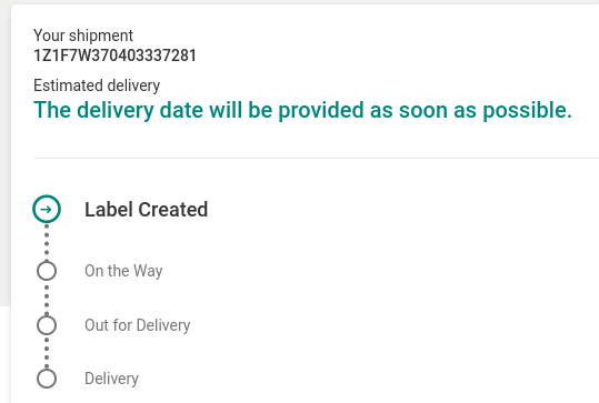

Farnell gaat hier ook niet lekker, gisteren besteld, vandaag nog steeds geen bekende afleverdatum:
Hoort zeker bij de nieuwe afleverkosten ellende, helaas had Mouser niet wat ik nodig had.

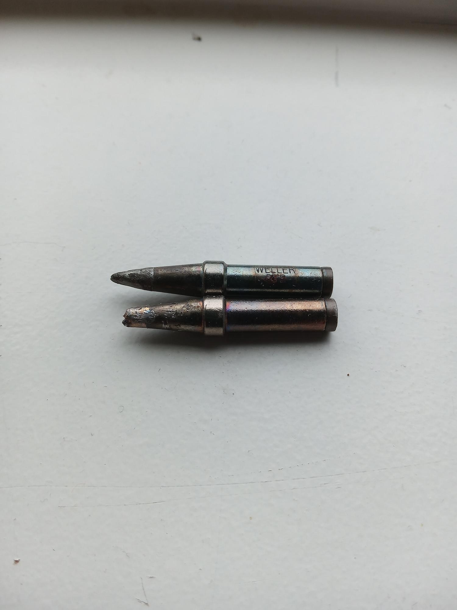

Worden Weller soldeerpunten ook nagemaakt in China?
Oktober 2022 kocht ik een nieuw Weller beiteltje no:7 bij Amazon.nl.Nu,na nog geen jaar,is de punt al 'op '.De bovenste punt op de foto,de 2 punten eronder zijn vele jaren gebruikt en zijn nog bruikbaar.Ook de tekst Weller is er niet in gedrukt maar lijkt erop gestempeld.Is het Chinees? of loopt de kwaliteit van Weller hollend achteruit?Dat kan ook natuurlijk.Kortom,ik weet het niet maar ik heb nog nooit een soldeerpunt gekocht die zo snel slijt.
Don't feed the AI animals!
Hi Hubie,
Als ik naar je soldeerpunten kijk dan zie ik een hoop verbrand soldeer...
Zo zien mijn soldeer punten er eigenlijk nooit uit, wel hier en daar een zwart randje van verbrand vloeimiddel,
maar dat is bij het vertinnen van de punt en het daarna afvegen weer weg.
Ik heb zeer veel gesoldeerd met dat soort punten, dagen lang productie draaien en ik verving de punt als ik merkte dat het solderen minder soepel/snel ging.
Veel hangt af van je soldeer hygiëne, hoe vaak je de bout schoonmaakt en ook weer uit zet als je hem een tijdje niet gebruikt.
Zet je punt zoveel mogelijk weg op een schone manier, dus punt schoonmaken en dan een laagje nieuw tin er op.
Ook de mechanische stress op de soldeerpunt speelt hier mee, hij heeft wel een beitel vorm maar is niet geschikt om als beitel gebruikt te worden.
En ja, ik weet waarover ik spreek, ik heb het zelf ook gedaan, dingen los wringen met je soldeerbout punt. :-)
Ik dacht dat het punt nummer-7 was dat ik veel gebruikte en zo'n punt hield het geen jaar uit bij mij, het slijt gewoon en er is een punt waarop je hem gaat vervangen.
Zoals ik hierboven als schreef, kost het meer moeite om een soldering te doen, dan pakte ik een andere punt, of dit nu na 4 maanden was of een jaar.
Als je punt no-7 gebruikt dan is de temperatuur eigenlijk wat te hoog, als ik het goed heb ligt de temperatuur dan rond de 370 graden.
En betere temperatuur is meestal rond de 330 en 340 graden voor 60/40 soldeer, je hebt dan wat minder "startvermogen" maar het tin en de hars verbrand dan minder snel.
Bij moderne geregelde soldeerbouten, heb je een "Stand By" timer, dan wordt de temperatuur omlaag geregeld, b.v. 150C, hierdoor verstook je minder vermogen,
maar vooral blijven je punten schoner en gaan langer mee.
De vraag of Weller zijn punten slechter maakt, kan ik niet meer beantwoorden omdat ik JBC gebruik als soldeer station.
Maar heb je jezelf al afgevraagt of wat jij soldeerd de laatste twee jaar, of daar wat in is veranderd?
Hubie
Boatanchors https://youtu.be/Lg7c2pSIdOs
Alleen die laatste alinea had voldoende geweest Bram.. ;-)
En het antwoord is nee.Ik heb niet meer gesoldeerd dan gewoonlijk.
Bapaktus
Ik heb een paar maanden geleden hier in Nederland twee Weller stiften gekocht.
Een PT-H8 en een PT-O8.
Prijs €8,95 en €8,85.
Ook op die stiften is Weller afgedrukt.
Maar na enkele keren gebruiken op ongeveer 425 graden (8 dus, nog géén uur gebruik totaal) ) zijn de punten niet zoals ik gewend ben van mijn andere Weller punten waarvan sommigen al meer dan 30 jaar oud zijn.
Ik gebruik stiften type 8 omdat ik deze stiften gebruik voor het solderen van Posijn (enamelled) draad. Mijn andere stiften type 8 geven geen probleem bij het solderen van dit Posijn draad.
Na het solderen veeg ik ze schoon aan een vochtig sponsje met gedemineraliseerd water en daarna voeg ik, voordat ik de bout uitzet, een beetje soldeer toe aan de punt.
Ook het deel wat in de soldeerpunthouder steekt vertoont een andere (blauwe) gloed. net of het metaal oververhit is.
Ik kan, door dat ik slechts een uurtje deze stiften heb gebruikt nog niets zeggen over langdurig gebruik, maar deze (Chinese) stiften gedragen zich anders dan ik gewend ben. :S
Toevoeging, ik gebruik soldeer tin type 60/40, heb nooit wat anders gebruikt.
