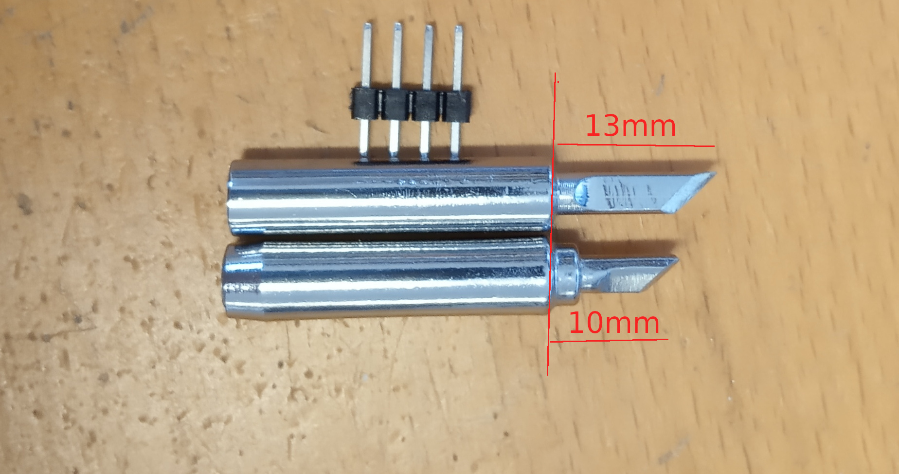

Bapaktus
Nog een visuele vergelijking tussen 1 van mijn oude stiften en een nieuwe.
Beide typen 8.

De bovenste nieuwe punt van Bapaktus ziet er uit alsof hij een zwaar leven heeft gehad en is ook dunner.
