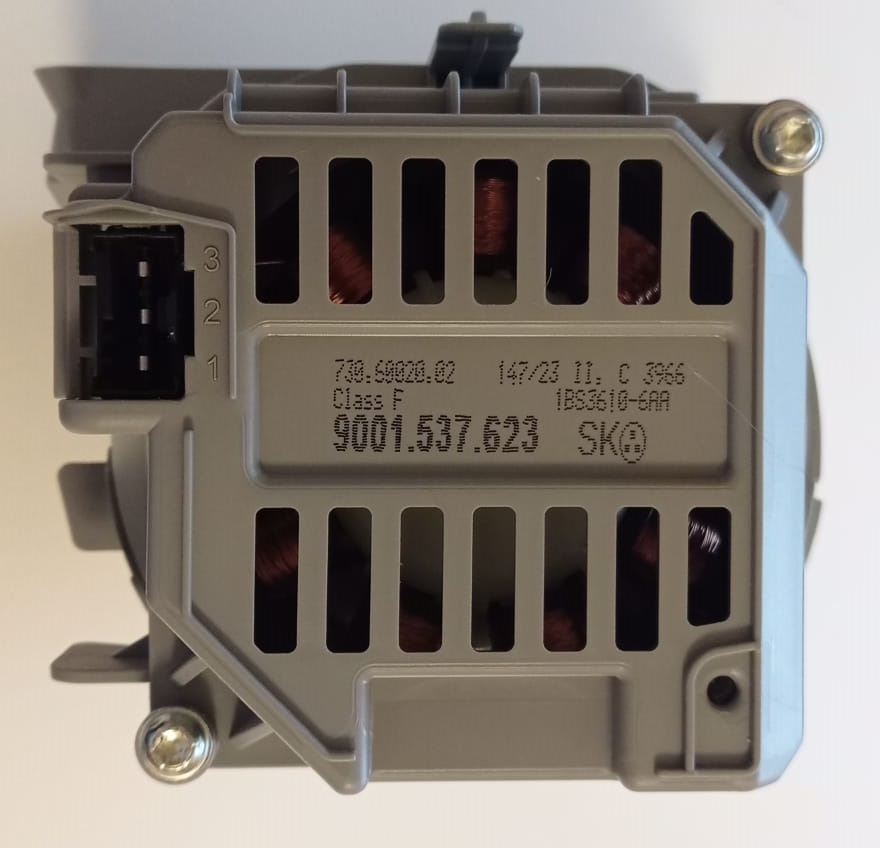

Ik heb een Bosch vaatwasser (SMV98M00NL/93) met het welbekende euvel van de defecte verwarming (E09). Zoals op de foto te zien is, is het verwarmingselement doorgebrand.
Nu heb ik een vervangende warmtepomp besteld, maar het onderdeel blijkt net iets af te wijken van het origineel. De nummering van de connector bij de pomp is omgekkeerd (3-2-1 ipv 1-2-3, de foto is de originele pomp)
Wanneer ik de nieuwe pomp installeer hoor ik een hard zoemend geluid (zeker niet de bedoeling) en pompt hij niet. Als ik de oude terugplaats pompt hij wel weer (maar verwarmt niet).
Kan het zijn dat de windingen van het vervangende onderdeel anders zitten waardoor de pomp niet draait? Is er eventueel een juist passend onderdeel?

Welk onderdeel heb je besteld? Nummer van de nieuwe pomp?
Het nummer van de pomp die ik als vervanger heb ontvangen is 9001.537.623, de originele was 9000.946.122.
Nee, dat is niet het bestel nr. Dat is een 8cijferige code die met 00 of met 12 begint (12019637 of 12014980). Staat op de doos. Mss even uitleggen waar en wat je gekocht hebt. Volgens mij een verkeerd model. Bij mijn weten is het qua motoraansluiting (paarse stekker) plug an play. De weerstand durft al eens een setje hebben maar daar is deze te jong voor.

Ik vermoed dat het verschil tss de ..637 en de ...980 in de inhoud gaat zitten. Met bv de spanband en ingangsnorkel of zonder. De nr op de motor van je foto. 9001... Vind ik nergens bij de leveranciers terug. En ook geen documentatie over enige draden ombouw.
Als ik je motor op zoek op het net 9001537623 dan kom ik op de 12019637.
Die zag ik niet aankomen. Dan zit je in de pinarie. De motor kan je ook laten draaien zonder hem in te bouwen. Kun je de draairichting vd oude en de nieuwe in het ook houden. De 2 buitenste paarse kun je doorknippen en kruislinks verbinden. Dan draait hij andersom maar of dat op lange termijn gunstig is is af te wachten. Dit in ieder geval nog niet voor gehad. Verkeerde alternatieven wel maar fabriek uit miserie niet.

Heb je gekeken of die verkeerd om draait? Maar dat maakt weinig uit denk ik. Het lijkt me gewoon een droge pomp. Het anker van dit type pomp draait mee in het water. De "rollagers" draaien dus in het nat. Fabriek uit is de boel droog en krijg je herrie. Even nat laten draaien en heel snel moet dat weg zijn.
Hij draaide de goede kant op, heb ik inderdaad nog even gecheckt.
Wat ik me dan wel af vraag is waarom hij dan dit geluid niet maakt als hij droog loopt in de lucht, terwijl hij gemonteerd wel dit geluid maakt?
En de originele pomp maakt geen herrie als ik hem er droog in plaats...
Dat is volgens mij trilling die doorgegeven wordt of klankkast werking. Niet iedere motor maakt herrie als die de eerste keer draait. Het is iets resonantie achtig. Zoals wrijven met je vinger op een glas. Laat hem eens verder gaan tot hij wast. Zou op een paar seconden moeten weg zijn.

Ik vond het zoveel herrie maken dat ik hem niet door durfde laten draaien, maar je hebt gelijk! Met een paar glaasjes water erin is hij al een heel stuk stiller (wel luidruchtiger dan de originele). Nu even een programma laten draaien om te zien of alles weer werkt.
