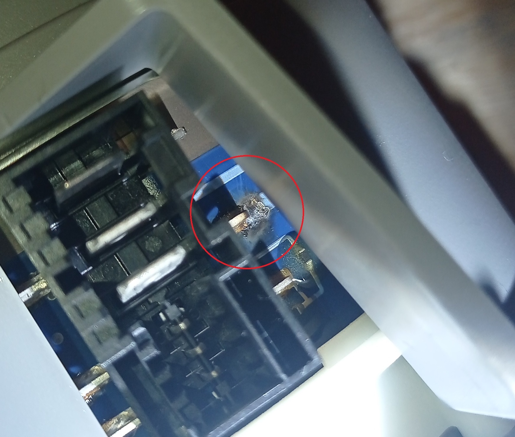

Ik heb een Bosch vaatwasser (SMV98M00NL/93) met het welbekende euvel van de defecte verwarming (E09). Zoals op de foto te zien is, is het verwarmingselement doorgebrand.
Nu heb ik een vervangende warmtepomp besteld, maar het onderdeel blijkt net iets af te wijken van het origineel. De nummering van de connector bij de pomp is omgekkeerd (3-2-1 ipv 1-2-3, de foto is de originele pomp)
Wanneer ik de nieuwe pomp installeer hoor ik een hard zoemend geluid (zeker niet de bedoeling) en pompt hij niet. Als ik de oude terugplaats pompt hij wel weer (maar verwarmt niet).
Kan het zijn dat de windingen van het vervangende onderdeel anders zitten waardoor de pomp niet draait? Is er eventueel een juist passend onderdeel?
Of zouden jullie aanraden de pomp (0456) eraf te schroeven en het verwarmingelement (0457) van de nieuwe op de oude pomp te monteren?

Nee, dat is niet het bestel nr. Dat is een 8cijferige code die met 00 of met 12 begint (12019637 of 12014980). Staat op de doos. Mss even uitleggen waar en wat je gekocht hebt. Volgens mij een verkeerd model. Bij mijn weten is het qua motoraansluiting (paarse stekker) plug an play. De weerstand durft al eens een setje hebben maar daar is deze te jong voor.

Ook later eens de verwarming open maken. Soms zit er een prop vuil (papier bv van potjes te wassen). Als dat is ga je de oorzaak moeten bekijken om herval te vermijden.
Bij deze zit het meer aan de aansluiting dus ik vermoed hier zwak ontwerp.

(...) Bij deze zit het meer aan de aansluiting dus ik vermoed hier zwak ontwerp.
Ik ben ook vrij zeker dat het zwak ontwerp is. Kwam al meer foto's tegen van mensen waarbij het verwarmingselement in de buurt van de connector is doorgebrand.

Op de officiële site v bsh (bosch) is de 12019637 de enige juiste. De 2 grote onderdelen leveranciers geven de 12...980 op als next best thing. Maar de nummer op de pomp is niet die jij daar hebt.
Wat was er mis met die eerste 12019637 die je ontving?

Ik heb in beide doosjes (aan de buitenkant de twee 12** nummers die je noemt) dezelfde pomp ontvangen.
Wat me opviel is dat de nummering van de aansluiting anders is dan het origineel.
De eerste (*637) heb ik ook gemonteerd en met de nieuwe pomp erin pompt hij niet maar maakt wel herrie (mijn vermoeden is dat de pomp misschien achteruit draait of niet draait maar enkel zoemt). Daarna heb ik de oude pomp met defect verwarmingselement teruggeplaatst om zeker te zijn dat de elektronica niet defect is, maar die doet alles prima, behalve verwarmen.

Ik vermoed dat het verschil tss de ..637 en de ...980 in de inhoud gaat zitten. Met bv de spanband en ingangsnorkel of zonder. De nr op de motor van je foto. 9001... Vind ik nergens bij de leveranciers terug. En ook geen documentatie over enige draden ombouw.

Ik heb nog even wat tests gedaan om een zo compleet mogelijk verhaal te hebben als ik morgen met Bosch bel.
- De nieuwe pomp draait redelijk stil wanneer ik hem aansluit buiten de vaatwasser
- De nieuwe pomp maakt herrie wanneer ik hem in de machine monteer en aanzet (zowel met het verwarmingselement aangesloten, als wanneer het verwarmingselement losgekoppeld is).
Het geluid lijkt erg op een vastgelopen motor die meer koppel moet leveren dan hij kan. Zie het filmpje: https://youtu.be/F3S_uyYeq9E

Heb je gekeken of die verkeerd om draait? Maar dat maakt weinig uit denk ik. Het lijkt me gewoon een droge pomp. Het anker van dit type pomp draait mee in het water. De "rollagers" draaien dus in het nat. Fabriek uit is de boel droog en krijg je herrie. Even nat laten draaien en heel snel moet dat weg zijn.

Dat is volgens mij trilling die doorgegeven wordt of klankkast werking. Niet iedere motor maakt herrie als die de eerste keer draait. Het is iets resonantie achtig. Zoals wrijven met je vinger op een glas. Laat hem eens verder gaan tot hij wast. Zou op een paar seconden moeten weg zijn.
Als zoemend zou ik het niet omschreven hebben. Mss dat daar het misverstand zit of mss blijkt het nog wat anders maar ik ben vrij zeker.

Ik vond het zoveel herrie maken dat ik hem niet door durfde laten draaien, maar je hebt gelijk! Met een paar glaasjes water erin is hij al een heel stuk stiller (wel luidruchtiger dan de originele). Nu even een programma laten draaien om te zien of alles weer werkt.
