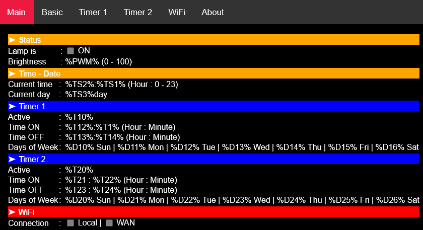

Bij deze plaats ik afbeeldingen van de webpages die ik heb gemaakt voor de ESP12. Ik denk dat daarmee best duidelijk wordt, waar ik mee bezig ben.
Ik heb dus html-pagina's waarin ik teksten met %xxx% heb staan. Deze zijn bedoeld om gegevens neer te zetten, die de ESP12 bij houdt of ingesteld worden.
  • Main
    Dit is de hoofdpagina waarin je de actuele instellingen kunt bekijken
  • Basic
    Basis-instellingen. Laat zien of de lamp is ingeschakeld, met welke PWM-waarde en verder de tijd en dag (DOW). Zoals je ziet, er is een Submit-knop. Je kunt de gegevens dus ook wijzigen.
  • Timer1
    De pagina waarop ingesteld kan worden op welke dagen (DOW) en tijden de lamp in/uitgeschakeld wordt. Net als bovenstaand puntje : de gegevens kunnen gewijzigd worden.
De werking van de overige tabs zal geen verrassing zijn. Deze werken hetzelfde als de "Basic-pagina" maar dan met andere gegevens.

Voor de lamp is het een overbodige luxe om met meerder personen tegelijk de instellingen van de lamp aan te passen. Dat gebeurt niet. Ik bedoel, eenmaal ingesteld, laat je het lekker rustig draaien.
Er zijn maar enkele instellingen nodig. Die kunnen in EEPROM of via JSon in een "config.json". Ik krijg dat laatste nog niet goed voor elkaar. Dat komt enerzijds doordat ik op de site van ArduinoJson, wel voorbeelden zie, maar die gaan over het ophalen van data via een website, via een SD kaartje, maar ik heb nog geen voorbeelden gevonden voor de LittleFS. Op het moment dat ik dit schrijf, ben ik het voorbeeld van een SD-kaartje aan het overzetten naar LittleFS.
Anderszijds misschien omdat ik het te simpel zie (en benader zoals ik een Atmega programmeer onder Bascom).
Wat ik eigenlijk probeer is dat ik sequentieel data kan lezen / schrijven naar de config.json. Dus dat ik opgeef welk "sleutelwoord" ik zoek en vervolgens de waarde ophalen. En eventueel een gewijzigde waarde terug schrijven naar de config.json.
Basic : is bedoeld om de RTC in te stellen en of de lamp AAN / UIT is / moet.
Timer1 : Instellen welke dagen / tijden de lamp in/uit geschakeld moet worden
Wifi : Nodig bij opstarten als AP en/of Station.
En het andere is, dat ik met LittleFS de html-paginas wil opslaan. Zijn statische pagina's, die met een "replace()" een beetje flexibel is geworden.
De reden dat ik deze keer een ESP12 heb gepakt is, omdat ik het te idioot vond om een Atmega het werk te laten doen en erachter een ESP12 voor een beetje internet-functionaliteit. Dat kan volgens mij heel goed zonder een Atmega en alleen in de ESP12.
-=[ edit ]=-
En als ik bovenstaande eindelijk voor elkaar heb, dan kan het zijn dat ik (veel) later overweeg of er nog andere handige functionaliteiten bij kunnen. Voor nu is het een lamp met ingebouwde timers en dat het eventueel aangestuurd kan worden via een mobieltje. Eerst een beetje ervaring opdoen met Arduino en een ESP12. Dus, maak het me alsjeblieft niet te moeilijk : er is geen noodzaak voor nieuws / weerberichten of het loggen van meetgegevens :)
Persoonlijk zou ik starten van het websocket voorbeeld van enkele antwoorden vroeger.
De HTML pagina's aanpassen naar wens en op dezelfde wijze verder werken.
Daarna de RTC en timer functies integreren. Er is ook een library beschikbaar die je toelaat om schakelmomenten te definiëren. De naam ontgaat me nu even.
Al wat je wil bestaat al. Het is alleen nog de puzzelstukken in elkaar passen.
