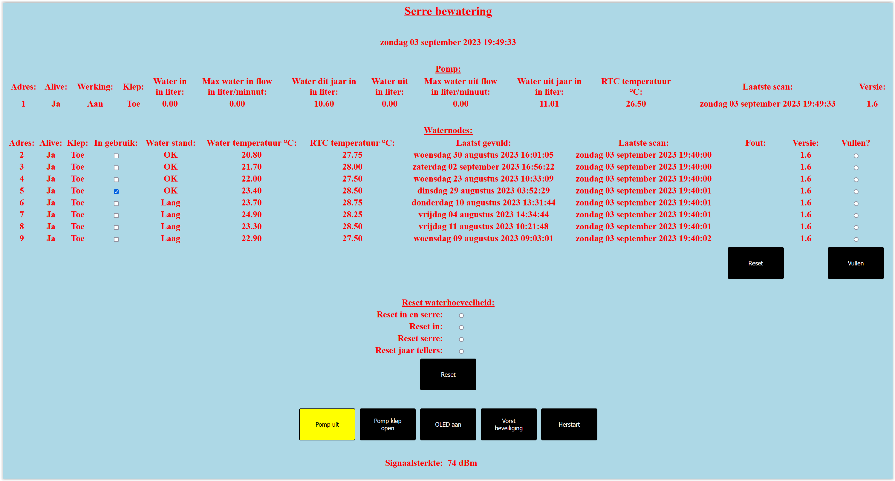

P.S. Arco : Deze code is inderdaad mooi om te gebruiken. Trouwens, hoe komt een tijdstring binnen ? Testen met de HTML-pagina laat voor bijv. 10:00 zien dat er "10%3A00" verzonden wordt. Maar hoe komt het weer binnen via server.arg() binnen ? "10:00" of "10%A300" ?
Met websockets en json verzend je de gegevens op de manier dat je wil.

In de html pagina heb je dan deze html code:

En deze java script code

Er zit ook de code in die de respectievelijke buttons van de juiste tekst en kleur voorziet.
En dat ziet er dan zo uit;
