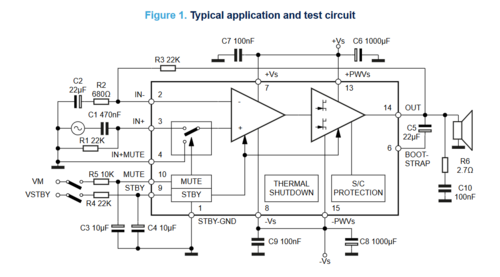

Kan iemand mij uitleggen hoe de mute functie werkt bij een TDA7294 Amp?
Ik heb hier een KRK G3 monitor staan welke wel aangaat maar geen geluid geeft. Dit is nu al de derde in 2 weken met exact dezelfde klacht. Hoewel ik normaal niet aan deze generatie werk omdat dit smd componenten onder een dikke siliconen coating zijn begin ik het nu toch interessant te vinden. Ik krijg geen spanning op de mute pin, dus dit verklaard wel waarom er geen geluid uit komt. Helaas zijn er geen schema's van dit model te vinden dus dit word meten.
Alle basis spanningen zijn aanwezig en de stand-by voeding werkt ook naar behoren.
Om te beginnen is het handig om te weten hoe de mute functie werkt en hoe/waarom deze word aangestuurd.

Dus iets houd de mutepin laag.
Of er is iets dat die pin zou moeten omhoogtrekken maar het niet doet.
Ik zou denken dat die chip interne pull-ups heeft voor die mute- en stby-ingangen?

Het wordt helemaal mooi als die twee TDA7294 (of was het nu TDA7296?) hun 'mute' hebben samenhangen, en dat een defect aan de ene ook de andere naar nul trekt. Dan heb je uit geen van beide klank, maar niet door dezelfde reden.
Ik ga morgen deze pinnen eens desolderen.
Lijkt erop dat ze beide separaat worden aangestuurd, gemeten over beide ic mute pin zit ik in de kohm.
Waarom toon je de datasheet van een TDA7296 eigenlijk? Dit is aanleiding tot verwarring natuurlijk, die kunnen net verschillend zijn natuurlijk. Op momenten als deze wil je die verwarring niet.

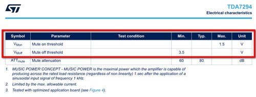

Van wat ik er van op kan maken zit er ook een eigen massa aan de "stand-by" en "mute" signalen aan pin 1, je zou dus even moeten kijken waar pin 1 mee verbonden is en je metingen daaraan refereren. Tevens moet je even kijken of de amp in "mute" (pin 10) of "stand-by" (pin 9) is, want als je dat vergeet zoek je jezelf straks een ongeluk. In de datasheet gebruikt men beide pinnen met verschillende tijdconstantes om de versterker te deactiveren, het zou kunnen dat ze het zo doen. Als één van die elco's besluit te lekken zal de spanning misschien niet goed op komen. De spanningstolerantie van de pin lijkt vrij hoog, maar op basis van de schakelmomenten impliceren ze een 5V voeding voor het externe signaal.
De chip lijkt een interne pull-down te hebben omdat het schema in de datasheet er op lijkt te wijzen dat je met een 10k&Ohm; weerstand blijkbaar een symmetrische delay hebt, maar dat zie ik nergens expliciet, en in sommige gevallen schakelen ze de pin ook extern naar massa. Niet heel duidelijk dus. Hier één van de schema's van een versimpeld toepassingsvoorbeeld uit de datasheet:
Ik heb even de datasheet bijgesloten.

In het artikel staat geen overzichtsfoto van de print, kan je zien of het principe dat er een soort limiter ingebouwd zit bevestigen? Dan zou het uitgangssignaal via wat conditionering (weerstanden, condensatoren, opamps) teruggevoerd moeten worden naar de mute/stand-by-ingangen. Als dat het geval is weet je in elk geval waar je naar zoekt. Mocht je ontdekken dat de uitgang van die trap hoogohmig is kan je de mute-standby-ingang van de amp ook gewoon even met een batterijtje of zo even naar ≥3,5V trekken en het ding testen.
