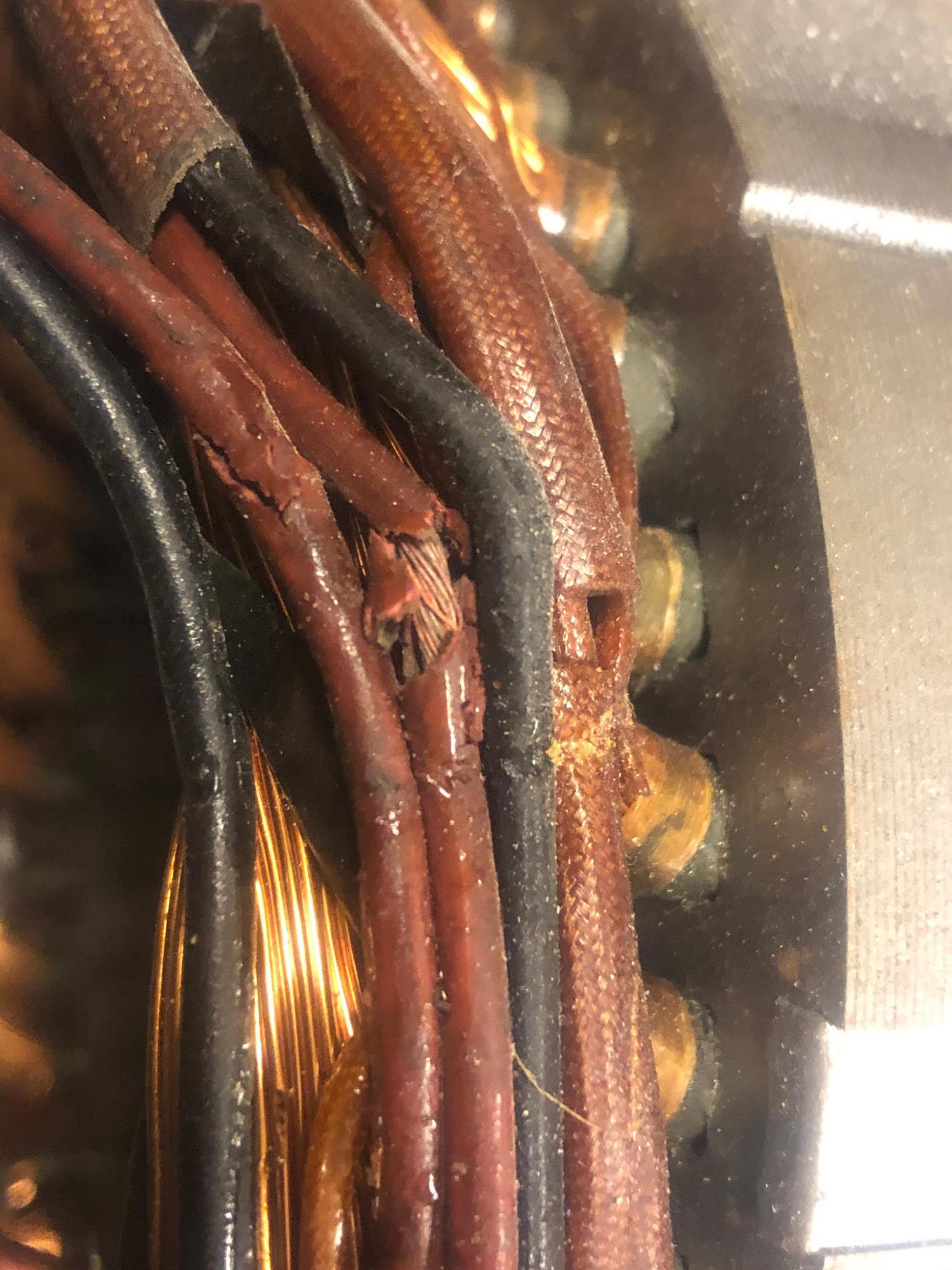

Tijdens het schoonmaken ontdekte ik dat de isolatie van de aansluitkabels van de motor afbrokkelde.
Maar de isolatie van de wikkelingen is nog in goede staat.
Ik heb de aansluitdraden vervangen voor nieuwe draden.

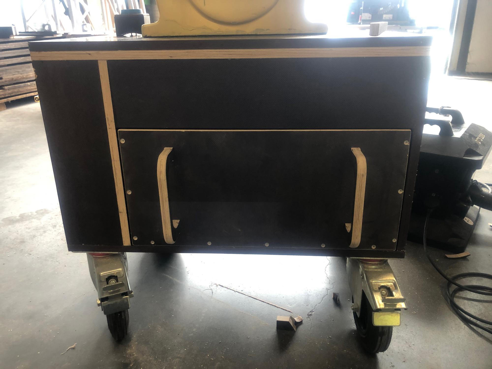

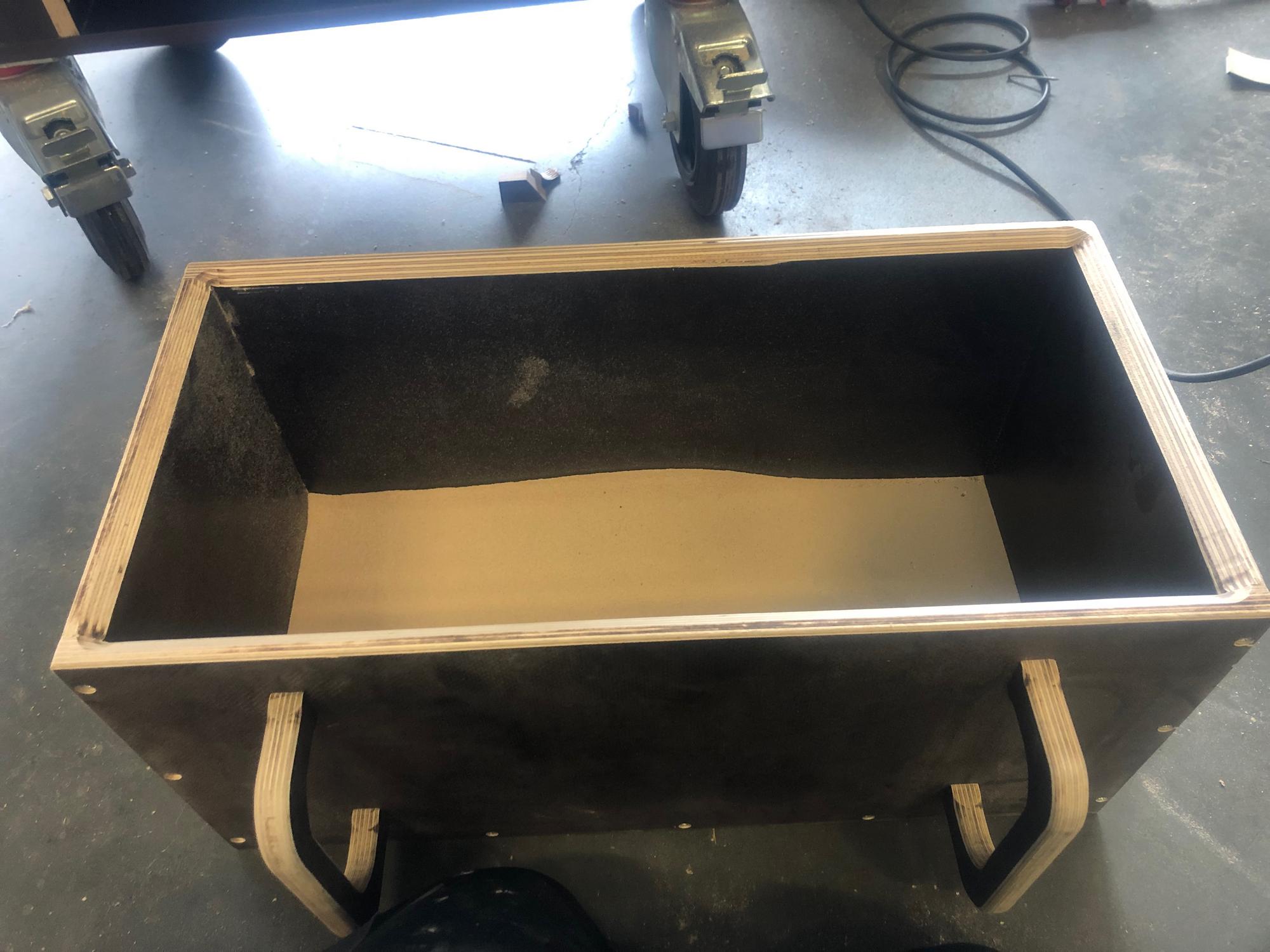

Nog wat sfeer foto's
De zaagmachine staat op een kastje met een bak voor het zaagsel.

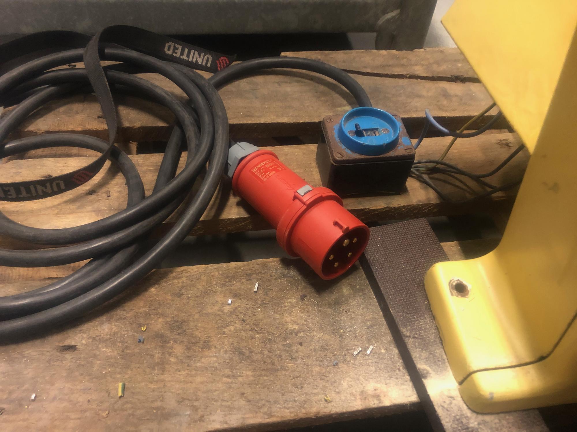

Het aan en uit schakelen gaat nog met de schakelaar die er bij geleverd werd.

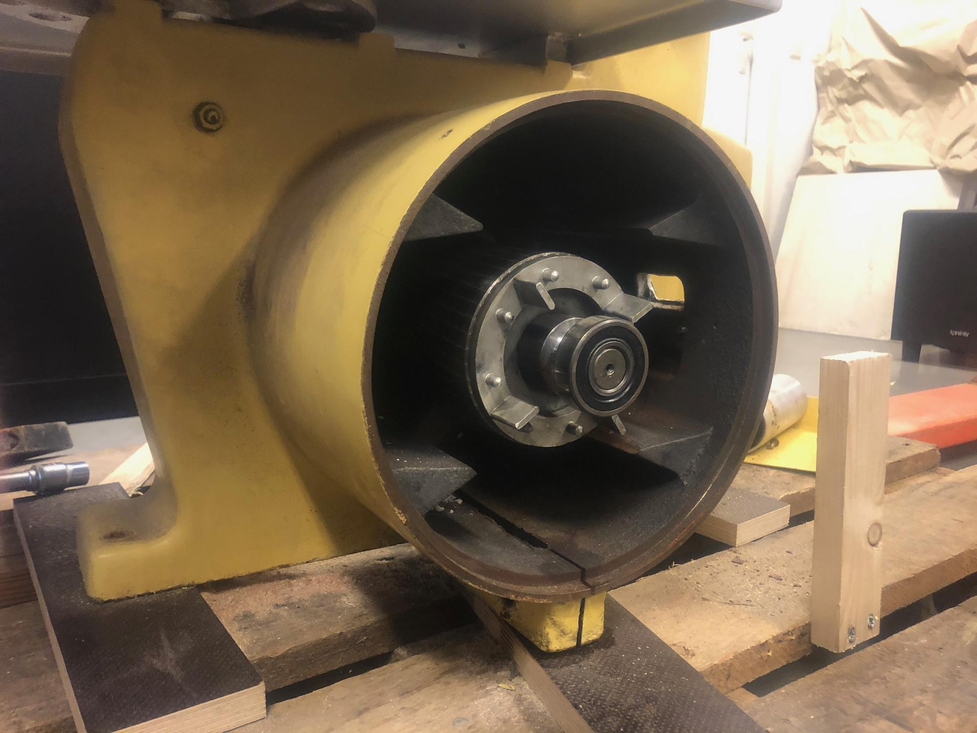

De as van de motor zit direct aan het onderste wiel. Dus een andere overbrenging wordt lastig.
Een lint met fijnere tandjes kan ik nog proberen. Ik zat ook al te denken om het lint dat te koelen met perslucht.

OP 1 van de foto's zijn de wikkelingen te zien en ik zie 6 draden het zal dus echt wel een 3 fase motor zijn.
