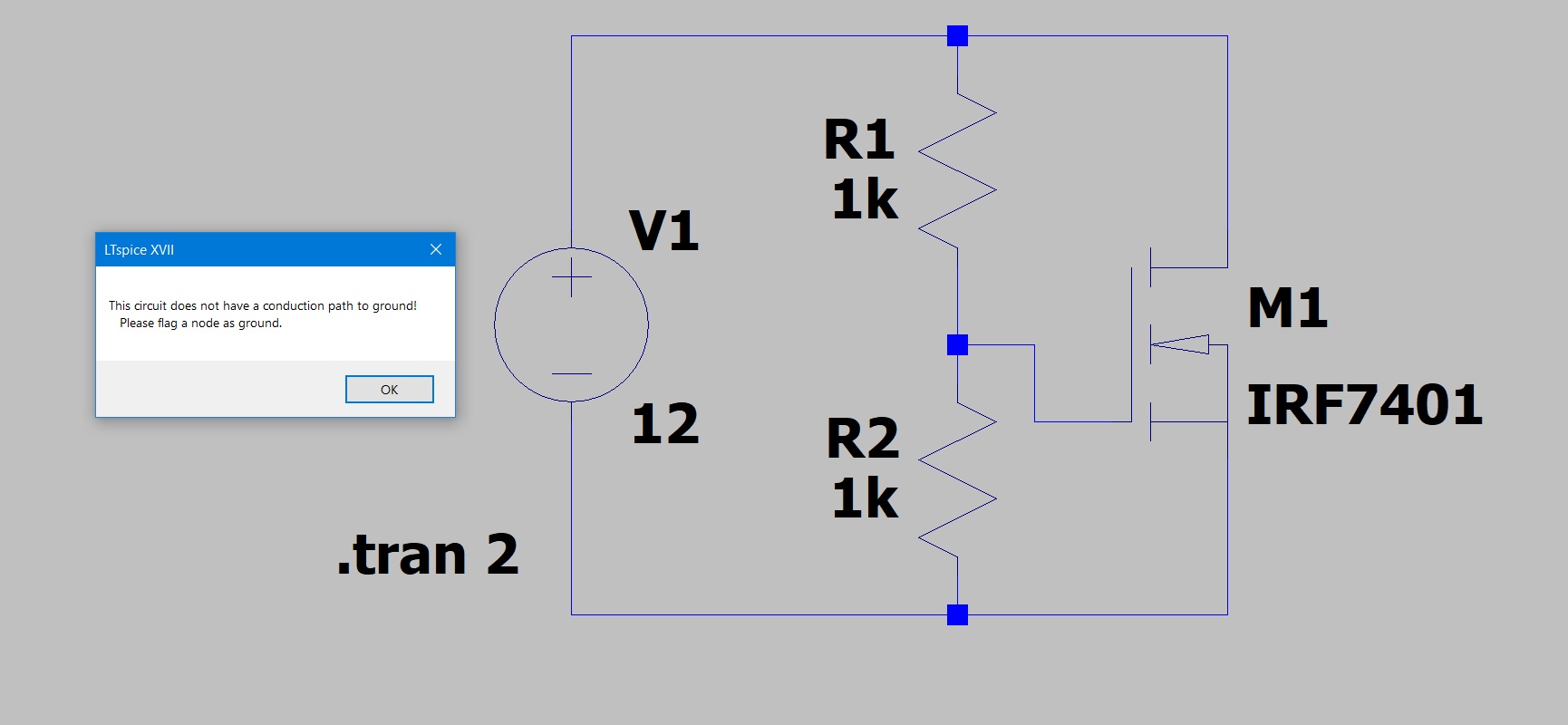

Er zit volgens mij wel een vreemde bug in LT spice.
In het bovenstaande schema krijg ik zonder ground een foutmelding.
Sluit ik een transistor aan krijg ik geen foutmelding.
Vervang ik de transistor door een FET dan krijg ik wel een foutmelding.
Vreemd...

Controleer de netlist...
Het substraat van de BJT Q1 wordt aan node 0 (GND) gelegd en daarmee heeft het circuit een GND potentiaal en produceert dus geen error bij simulatie.

Ik krijg een regenboog aan foutmeldingen. Ik draai Version(x64): 17.1.9 onder Xubuntu.
Tijd voor een nieuwe computer. Je hebt een schermafbeelding gemaakt voordat jouw LTspice erachter kwam dat je schema fout is.
Onder LTspice moet een Ground gedefinieerd zijn.
LTspice is een simulatieprogramma. Hoe nauwkeuriger je het model (wiskundig) beschrijft des te nauwkeuriger is je simulatie. De modellen die je meekrijgt zijn ruwe wiskundige beschrijvingen van de werkelijke componenten, dus de resultaten uit LTspice lijken vaag op meetresultaten uit de werkelijke schakeling.
Uiteraard krijg je in LTspice geen rokende transistoren te zien als je ze overbelast en in werkelijkheid gebeurt dat wel.
De simulatie van Thevels transistor circuit geeft geen foutmelding omtrent het ontbreken van een GND zoals eerder uitgelegd.
Het circuit zal evt. wel andere (convergentie) foutmeldingen produceren.
Andere sims beginnen gewoon niet (maar stoppen met een melding) als er geen referentiepunt opgegeven is.
Is ook logisch. Wat voor spanningsmetingen of -grafieken zou je verwachten als je niet opgeeft t.o.v. waarvan er gemeten wordt?
Dat geldt ook voor LTSpice maar zodra een substraat van een BJT aangesloten is aan GND dan start de simulatie zonder de melding dat er geen GND (of geen referentie punt) aanwezig is en datzelfde zullen andere sims ook doen, er is immers een pad naar GND.

Door het plaatsen van een GND symbool in het schema van het circuit geef je aan welke node in de netlist van het schema node 0 wordt en als "getal nul"-referentie dient in de wiskundige berekeningen van het rekenmodel.
Als node 0 reeds in de netlist voorkomt omdat het substraat van een BJT in het schema daarmee verbonden is dan krijg je geen foutmelding op het ontbreken van een GND symbool in het schema van het circuit omdat er immers al een node 0 in het netlist staat waarmee het rekenmodel kan worden doorgerekend.

Waar het om gaat is dat elke verbinding op het schema een knoop punt in het netwerk vertegenwoordigd !
In het eerste schema van @TS is nergens een knoop gedefinieerd dat is het netwerk zwevend hier is de noodzaak voor,
een geforceerde definitie dat kan een massa teken zijn maar kan ook door het aanbrengen van een junctie handmatig....
Het tweede schema geen massa en geen foutmelding hier zijn alle verbindingen een koop in het netwerk de stroom richting en defenitie liggen vast.
Het derde schema heeft een component ( MOS-FET ) waarbij in het MacroModel een verbinding ( intern ) zonder knoop in het netwerk is,
gedefineerd dit geeft een fout zonder geforceerd een defenitie aan te geven.....

De netlist (die van het schematische grafische plaatje op het scherm wordt gegenereerd) wordt gesimuleerd en niet het schematische grafische plaatje zelf dat je op het scherm ziet. Als in die netlist node 0 is aangesloten aan een component in een gesloten circuit dan krijg je geen foutmelding op het ontbreken van een GND (symbool) in het schematische grafische plaatje op het scherm.
De gegenereerde netlist van het schematische grafische plaatje op het scherm van TS bevat twee BJT's Q1 en Q2 waarvan beide substraten aan node 0 liggen en daardoor krijgt TS geen foutmelding op het ontbreken van een GND (symbool) in het schematische grafische plaatje op het scherm.
De netlist is leidend bij een simulatie en niet datgene wat je in het schematische grafische plaatje op het scherm ziet.
Bestudeer de netlist van het schema.

Ik vind het niet vreemd: De situatie is "ongedefinieerd". Dat betekent dat als per iteratie de spanningen toevallig niet "driften" de boel gewoon convergeert. Maar afhankelijk van je circuit kan het heel wel zijn dat er wel "drift" ontstaat zodat de boel NIET convergeert.

Als je nergens een GND aansluit, dan KAN het zijn dat de boel niet convergeert. In het geval met alleen weerstanden, dan is in ieder geval de matrix niet te inverteren voor een "directe" oplossing. (Het knooppunt tussen de weerstanden ZOU zomaar 6V kunnen zijn. De voeding z'n knooppunten zijn dan 0 en 12V. Maar dat knooppunt kan ook gewoon 0V zijn. De voeding doet dan -6V en +6V. Waarom zou 1 van deze oplossingen "beter" zijn? De formules voor de spanningen komen allemaal op "0/0" neer.
