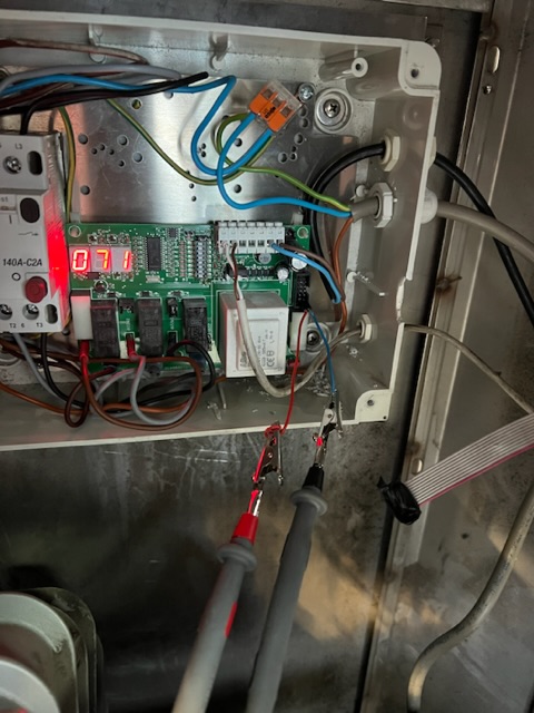

Een foto van de printplaat schema die erbij zat
Dit is wat ik heb.

Volgens mij kun je het gewoon zo doen.[bijlage]
Ik mis het signaal draad dat terug naar de printplaat gaat om de motor te starten. Zie rode lijn. Anders start de motor niet op en krijgt alleen de relaismodule een puls voor de plc.
Als ik het zo zie bedoel je dan dat de weerstand alleen over de + draad moet?
Zoals ik het nu getekend heb schakel je de relaismodule in de min (0VDC). Als je de relaismodule en de muntproever met 12VDC voed hoeft die weerstand er niet tussen, maar als je het geheel met 24VDC gaat voeden moet er een weerstand tussen van +/- 1k. Dat gaat dus niet zie ik, je moet het geheel met 12VDC voeden. Je muntproever kan ook op 12VDC toch? Gewoon de muntproever en de relaismodule voeden met de zelfde 12VDC voeding.
Als je een terugkoppeling wil naar de PLC kan dat toch met een van de andere relais of heb je alle vier de relais nodig?
Kijk nu eerst maar eens of het zo werkt, zonder die terugkoppeling. Die terug koppeling is het probleem niet.

Het probleem is juist dat alleen de plc koppeling via de relais module gaat.
De koppeling van de muntproever en de besturing/printplaat gaat rechtstreeks. Dat signaal heb ik dus verdeeld en een aftakking gemaakt naar de relaismodule.
Of ik snap het niet.
Het signaal van de muntproever moet toch naar 2 modules (relaismodule en printplaat)
Ik heb een tekening gemaakt. De paarse draad is het signaal draad en moet naar beide toe anders krijgen ze niet allebei een signaal.
De printplaat heeft een eigen open collector ingang.
De relais module ook
Of bedoel je dat het signaal alleen van de muntproever naar het relais module gaat(dus niet naar de besturingprintplaat) en vanuit die output (van de relais terug naar de printplaat)
Zoals ik op de tweede tekening heb?

Het systeem is als volgt:
Als er een muntjes van 0,50 euro(1 puls) of 1 euro 2 (pulsen) in de muntproever wordt gegooid dan start er een motor/pomp die dan bij 1 puls vb 1 minuut loopt en bij 2 pulsen 2 minuut. Dit gaat allemaal via de besturing/printplaat. Er loopt een stekkertje van de muntproever naar de printplaat/besturing.
Dit loopt allemaal zonder de plc.
Nu wil ik dit monitoren via de hmi scherm van de plc. De loop tijd, hoe vaak die wordt gebruikt en een formule hoeveel geld er in gegooid.
Dit wil ik dus doen door het signaal af te takken van dit systeem en om te zetten naar 24v zo dat dit naar de plc kan.
Het is overigens een osmose systeem.
Ik hoop dat het nu duidelijk is.
De plc bestuurt niks. Het is alleen om te monitoren.

Kijk nu wordt het duidelijker. Klopt het dat de besturingsprintplaat op 24VDC werkt? Zo ja, dan heb je al een probleem met de voeding. Want waar ga je de 12VDC vandaan halen voor je muntproever en je relaismodule. Je gaat nu met twee verschillende spanningen werken, dat moet je op één spanning houden. Het kan wel op 24VDC, maar dan moet je een andere relaismodule hebben die op 24VDC werkt, deze heeft 12VDC relais.
En dan kun je gewoon het signaal van je muntproever dubbel gebruiken, één voor naar de print en één voor naar je relaismodule. Die laat je dan in de min gnd schakelen. Maar dan moet alles wel op één spanning en dan moet je uitgang van de muntproever dat aan kunnen.

Klopt ik heb een 24v rode relais module geprobeerd. Zelfde effect. Ook met de weerstandjes.
Ik had dus gemeten hoeveel volt er vanuit de groene printplaat naar de rode relais module loopt en dat was 20v zie foto.
Edit.
Dat heb ik nu al
Alle spanning komt vanuit de groen printplaat.
Dus voor de rode relais module en de muntproever
Als je een relaismodule hebt van 24VDC, dan moet je die gebruiken. Sluit gewoon 24VDC aan op de relaismodule en sluit de uitganspin van je muntproever aan op de ingang van je relaismodule, dan moet je relaismodule wel zo ingesteld staan dat hij op een negatieve puls reageert. Met de contacten van je relaismodule kun je dan de ingang van je PLC schakelen.
Maar dat kan alleen als de besturingsprint ook negatief geschakeld wordt door de muntproever.

Maar dit kan dus alleen als de besturingsprint nu ook op een negatieve puls reageert, dat moet je dus zeker weten, maar dat kun je meten. En dat is waarschijnlijk die 20.24V die je gemeten hebt, dat is als de muntproever niet bedient is denk?
Bedoel je dat dan dat uitgang van de relais continu onder stoom staat en pas bij puls uit en weer aan gaat? Zoals een noodstop? Dat staat hij namelijk nu al op.
Nee, als je de juiste relaismodule hebt die op een negatieve puls reageert is dat niet zo.
Maar wil juist dat die altijd uit staat en bij een puls de relais aan en uit schakeld. Ipv van nu continu aan staat en bij puls uit en weer aangaat.
Dat begrijpen we. En dat kan ook met de juiste relaismodule.
En het kan alleen als de uitgang van de muntproever de stroom aan kan, maar dat denk ik wel. Een BC817 mag max 500mA schakelen. Die optocoupler op de relaismodule zal niet meet dan +/- 10mA trekken denk. Wat die besturingsprint trekt weet ik niet, maar ook dat is te meten.

Als je het aansluit zoals getekend (mits de muntproever een laag signaal uitstuurt) dan moet het werken. Of je relaismodule kan niet met dat signaal overweg en kan alleen maar overweg met een hoog signaal op de ingangspin.
Hoe zou ik dat kunnen meten?
Met je multimeter. Als je de zwarte pen op de 0VDC zet en de rode pen op de puls uitgang van je muntproever moet je +/- 22VDC meten. Als je dan een muntje inwerpt moet het signaal naar de +/- 0VDC gaan. Als dat anders is werkt het niet zo als ik denk.
ik had vanmiddag de plus en min aangesloten en de jumper op laag gezet en dan reageert die wel als ik de min en in1 brug. Dus hij schakelt ook op de min als de jumper laag staat en bij hoog schakelt die op de plus
Dat is de module met het rode relais?
Klopt. Als de muntproever niet bediend is dan is de voltage 20v inderdaad. Hoe kan ik de besturing meten of die ook op de min schakeld?

Maar even een tekeningetje:
Dat npn verhaal slaat op het soort transistor die in het apparaat gebruikt om de uitgang van dat apparaat aan te sturen. Of het een NPN of een PNP transistor kun je zien aan het pijltje in de emitterleiding van de transistor.
Jouw muntproever heeft dus volgens de documentatie dus een NPN transistor als uitgang. In jouw geval geld dus het rechterplaatje en moet je de belasting dus aansluiten tussen de plus en de uitgang van jouw proever. Als geen belasting hebt omdat je een input van een cpu wilt aansturen zul je een pull up weerstand moeten plaatsen op de plek van de belasting. In de tekening aangegeven met load. Op het verbindingspunt van de transistor en de load sluit je dan ook je cpu aan.
De voedingspanning van de pullup mag niet hoger zijn dan de maximale spanning die je cpu ingang mag hebben.
NB: Als jouw muntproever een PNP uitgang gehad zou hebben dan had je om het werkend te krijgen een pulldown weerstand moeten gebruiken.
