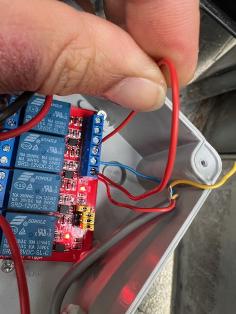

De muntproever staat op de ingang van een andere printplaat(hier krijgt hij zijn voeding van en deze stuur een motor aan) zodra ik er een munt je in gooi start de motor
Ik wil dat zelfde signaal naar een plc brengen door middel van een relaismodule
Ik heb tussen de munt proever en de printplaat een aftakking/kabel gemaakt die naar een relais module (rode op de foto de optocoupler) met de + - en het signaal (opencollector)
Nu staat de relais naar de plc continu aan/open. En als er een muntje door de muntproever gaat dan gaat die uit en weer aan. Dus hij schakelt wel.
Maar ik wil dat de relaisuitgang uit staat en alleen bij signaal van een muntje even aan en uit gaat. Ipv nu andersom.
Dit zou ik kunnen verhelpen met een pull up
Op de rode relaismodule de + en de IN1 (het signaal/opencollector) te verbinden.
Dat is de situatie
De munt proever staat niet op de relaismodule uitgang maar ingang.

Ik was vergeten te melden dat ik gister bezig was en dat bij bijv 10k weerstand de relaismodule wel schakelde maar de besturing en motor niet aanging en bij andere weerstanden zoals de 4k7 bleef de relais weer continu aan en schakelde niet was het andersom ( ging de motor wel aan die via de printplaat werkt)
Lijkt wel dat dat signaal de ene keer op de relaismodule binnenkomt en printplaat niet en met andere weerstanden weer andersom dat de relaismodule niks doet maar de besturing de motor wel aangaat.
Als ik de + met 1 verbind en op high zet gaat de output 1 aan met:
draad
Met 1k
Met 2k2
Als ik de jumper op laag zet gaat die alleen bij de - en IN1
Wat betekent dit? Danhij het doet gewoom toch? Of is het relais module niet goed?

Ook een nieuwe relais module gebruikt. Precies het zelfde.
Bij 1k of 2k2 blijft die continu aan zie foto
Dus het ligt niet aan een kapote relais module.
Heel vreemd dit. Jullie zeggen dat er een 2k2 tussen. Maar hij blijft aan. Wat kan ik nog proberen zonder dat er iets kapot gaat?
