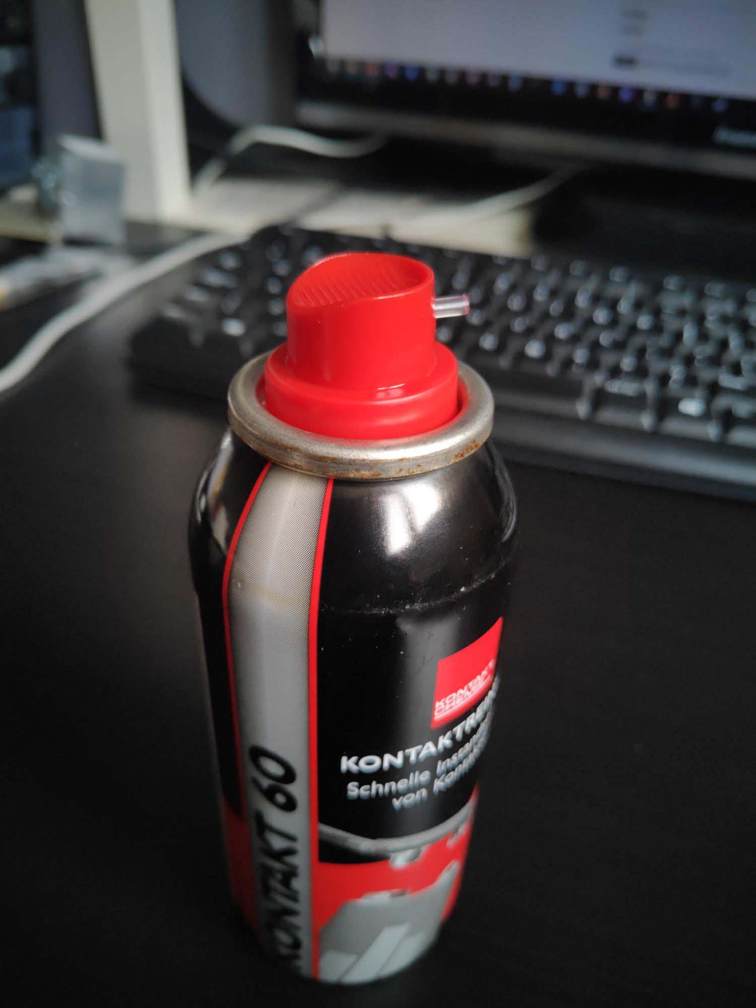

Net heb ik mijn eigen busje van Kontakt 60 eens bekeken, en het blik is van aluminium zonder naad aan de onderkant. De roest aan de stalen bovenrand, die de hele tijd in het restje Kontakt 60 heeft lopen te sudderen is na 10+ jaar (geen exacte aankoopdatum bekend) zichtbaar maar nauwelijks significant:
Ik neig dit niet in het bijzonder corrosief te noemen, maar ieder mag zijn eigen conclusies trekken. De enige bus die ik hier heb die lijkt te lekken is een bus IPA, maar dat is niet door roest. Daar doe ik meestal wat aanstekergas in om er weer druk op te krijgen. Ik vermoed dat het lek in het ventiel zit, anders was ik de IPA ook wel kwijt geweest. Volgens mij roesten bussen omdat ze typisch in de schuur staan, binnen heb ik dat nog niet gezien. Ik heb geen Kontakt 60 om te controleren helaas.
Dit is denk ik geen Kontakt 60 of toch niet uit de gebruikelijke fabriek en de bovenste felsrand is niet voortdurend in aanraking met de inhoud?

Oeps, verkeerde foto, ik heb hem in de vorige post vervangen met een betere foto. De bus toont wel dat het Kontakt 60 is, maar ik kan dat niet echt testen of het spul aan de rand dat ook is. Ik veeg de bus vaak wel af van restanten die rondgespetterd zijn bij gebruik, maar ga er niet met een lap IPA oid over dus dit was een "99% zekerheidsaanname".
In elk geval heb ik nergens last van roest, dit is de enige bus die ik heb die er maar iets van heeft, maar niets bij mij staat in de schuur. Mijn correlatie was tussen schuren en roesten, niet per definitie lekken. Verder heb ik maar één bus die lekt, dus dat lijkt bij mij ook een bescheiden probleem.
