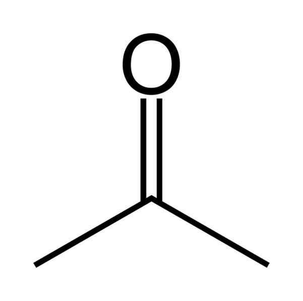

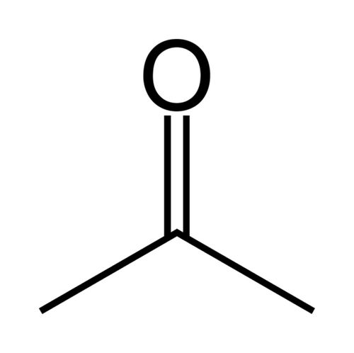

Dat vind ik vreemd, want de structuurformule van aceton is een vast gegeven. Wasbenzine is een destillaat, en heeft daarom geen vaste structuurformule en kan verschillen. Aceton zou in theorie altijd hetzelfde moeten zijn:
Mogelijk gaat het om aceton die als bijproduct - of waarvan een halfproduct uit een ander proces komt en waar vervuilingen van het oorspronkelijke proces in aanwezig zijn?
Bij bijvoorbeeld 70% alcohol kun je er redelijk zeker van zijn dat die 30% grotendeels water is, maar dat zal voor andere oplosmiddelen niet altijd opgaan.

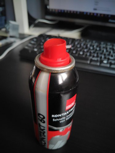

Net heb ik mijn eigen busje van Kontakt 60 eens bekeken, en het blik is van aluminium zonder naad aan de onderkant. De roest aan de stalen bovenrand, die de hele tijd in het restje Kontakt 60 heeft lopen te sudderen is na 10+ jaar (geen exacte aankoopdatum bekend) zichtbaar maar nauwelijks significant:
Ik neig dit niet in het bijzonder corrosief te noemen, maar ieder mag zijn eigen conclusies trekken. De enige bus die ik hier heb die lijkt te lekken is een bus IPA, maar dat is niet door roest. Daar doe ik meestal wat aanstekergas in om er weer druk op te krijgen. Ik vermoed dat het lek in het ventiel zit, anders was ik de IPA ook wel kwijt geweest. Volgens mij roesten bussen omdat ze typisch in de schuur staan, binnen heb ik dat nog niet gezien. Ik heb geen Kontakt 60 om te controleren helaas.

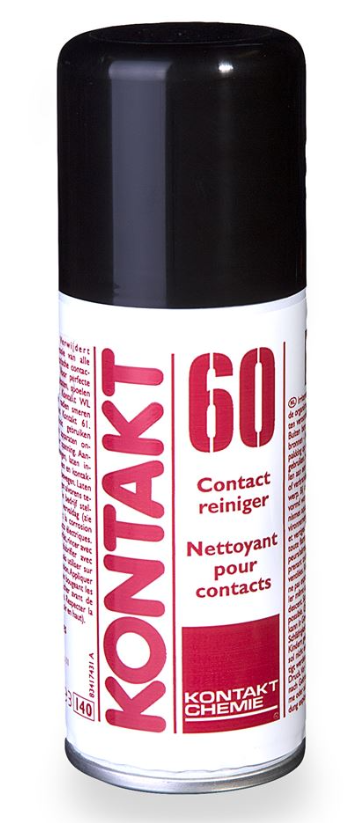

Mijn bus K60 is denk ik al +15 jaar oud, die is wit, net als K61 nog steeds is. Die heeft onder en boven een felsrand. Als dat vroeger zwart was dan is het niet vreemd dat hij roest als hij in een schuur staat.

Dit is denk ik geen Kontakt 60 of toch niet uit de gebruikelijke fabriek en de bovenste felsrand is niet voortdurend in aanraking met de inhoud?
Overigens heb ik ook al bussen van onder zien leeglopen die niet in een schuur stonden.
Oeps, verkeerde foto, ik heb hem in de vorige post vervangen met een betere foto. De bus toont wel dat het Kontakt 60 is, maar ik kan dat niet echt testen of het spul aan de rand dat ook is. Ik veeg de bus vaak wel af van restanten die rondgespetterd zijn bij gebruik, maar ga er niet met een lap IPA oid over dus dit was een "99% zekerheidsaanname".
In elk geval heb ik nergens last van roest, dit is de enige bus die ik heb die er maar iets van heeft, maar niets bij mij staat in de schuur. Mijn correlatie was tussen schuren en roesten, niet per definitie lekken. Verder heb ik maar één bus die lekt, dus dat lijkt bij mij ook een bescheiden probleem.

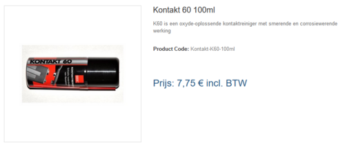

Wat ik ook vond toen ik aan het zoeken was naar plaatjes van die zwarte Kontakt bussen is een beschrijving op eoo-bv:
Link
Hier noemt men het "corrosiewerend en smerend", en ik neig het te geloven. In elk geval wordt de ernst van de corrosieve werking van het spul wat mij betreft makkelijk overschat.
Dan zijn ze kennelijk op betere bussen overgestapt, modelletje PRF, maar er zijn licentienemers dus dat kan ook. Ik verwacht echter niet dat ze een bestaand middel op een andere receptuur overzetten. Dat zou ik eerder achter Kontakt 60+ zoeken.
Overschatten of niet zal altijd een discussie blijven, maar een kraag die niet duurzaam in aanraking komt met de spray is niet echt een maatstaf.
Hoe corrosief het nou precies is maakt me eigenlijk niet zo heel veel uit, zolang maar duidelijk is dat het corrosief is.
Overigens hoef je mij niet te geloven dat het corrosief is, maar als je vettige groene drab aantreft in een apparaat dat een paar jaar eerder eens "goed doorgespoten is" dan weet je waar het koper uit de contacten gebleven is.
Of belangrijker: de fabrikant geeft zelf aan dat de spray niet mag blijven zitten maar altijd nagespoeld dient te worden. De behandelingsvolgorde staat er bij: 60 - WL -61.
